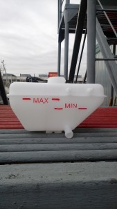

pbuh
Сообщений: 321
Откуда: Питер
Про новый расширительный бачок 2106.
Сообщение pbuh » Вт мар 14, 2017 10:26
Любой бачок можно сделать "с датчиком" за 110 руб и немного колхоза.

pbuh
Сообщений: 321
Откуда: Питер
Сообщение pbuh » Вт мар 14, 2017 13:38
Иван Шмит писал(а): проще готовый бачок взять, а главное надежнее.
Не знаю простого способа изготовить на любом бачке места установки под датчик, так чтобы оно не подвело первым.
Я научу, это дрель с коронкой. [!] Одно отверстие куда проще колхоза кронштейна чужого бачка.

pbuh
Сообщений: 321
Откуда: Питер
Сообщение pbuh » Вт мар 14, 2017 20:46
Иван Шмит писал(а): и как дальше это отверстие заставить быть герметичным и держать давление?
Заказал датчик из нержавейки. Сделаю, покажу, раз в гугле забанен. Насчет герметичности и держать давление посмеялся. :-D

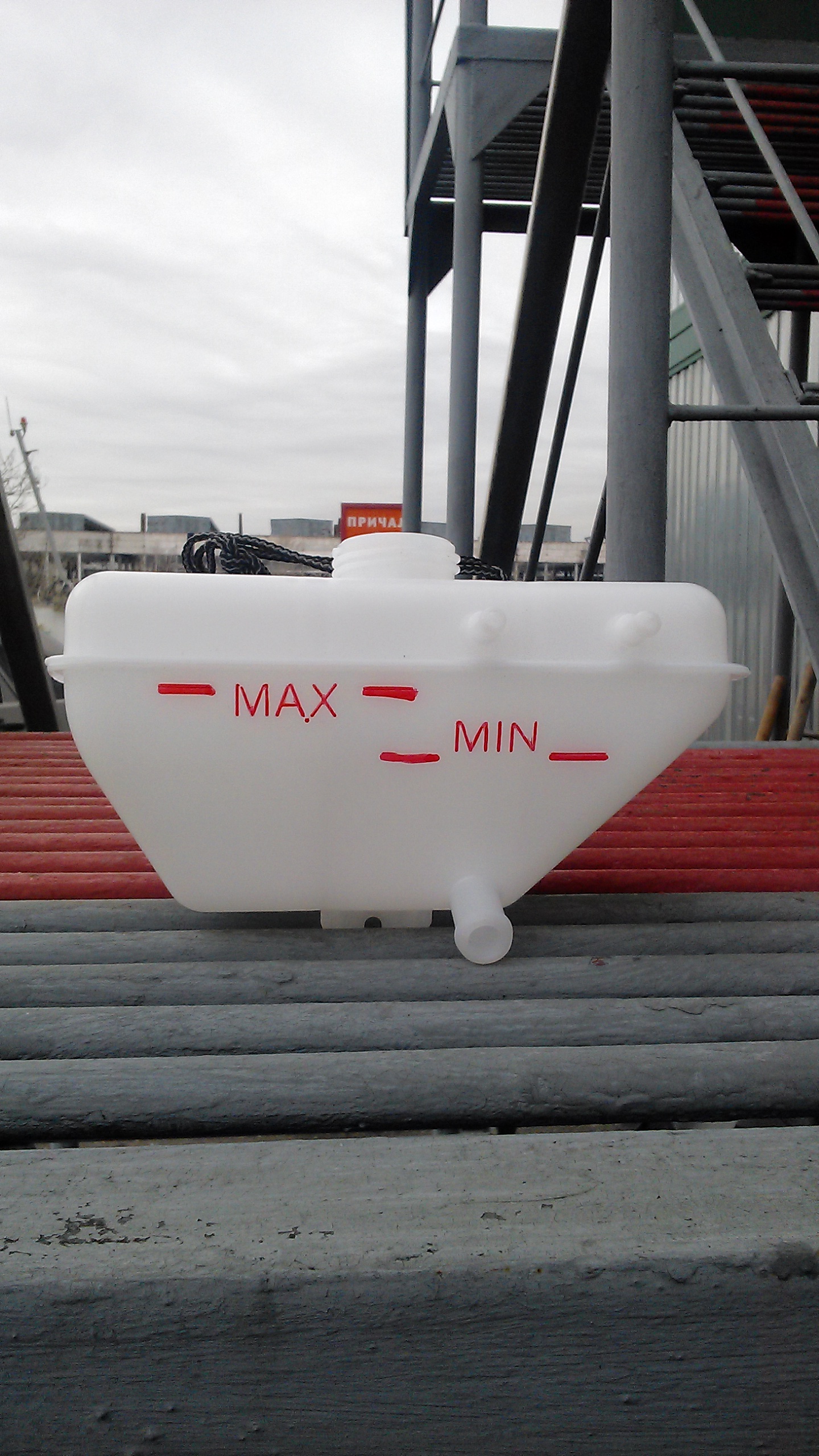

pbuh
Сообщений: 321
Откуда: Питер
Сообщение pbuh » Пн июн 12, 2017 21:11
Как обещал, показываю...
Изображение Изображение
В разобранном виде и в почти собранном. Вставляется в бачок, закручивается... Доходит почти до донышка. Клапана работают, герметичность есть. Если уровень уменьшится ниже уровня Мин на пару см., геркончик срабатывает. Ещё надо провода заделать в разъёмчик, пропустить в салон и подключить в лампочке с зуммером (заказана). Усе.
Сообщений: 3603
Сообщение Иван Шмит » Вт июн 13, 2017 04:21
крышка теперь сблокирована с корпусом клапанов, так и думал что будет колхоз...
pbuh
Сообщений: 321
Откуда: Питер
Сообщение pbuh » Вт июн 13, 2017 07:58
И что в этом плохого ?
Сообщений: 3603
Сообщение Иван Шмит » Вт июн 13, 2017 18:49
pbuh писал(а):И что в этом плохого ?
плохо в этом то, что конструктивно в пробку заложено прокручивание внешнего корпуса относительно корпуса с клапанами, для того чтобы прижимаясь через резинку к горловине бачка корпус клапанов оставался не подвижен и поджимался внешним корпусом, тем самым не задирало уплотнительную резинку и обеспечивалась необходимая герметичность стыка.
В вашем варианте это утрачено, плюс к этому корпуса стремясь при затягивании к сдвигу будут расшатывать уплотнение врезанной трубки.
По этому очень сильно вероятно, что рано или поздно этот колхоз подведет первым и система потеряет необходимую герметичность.
И чем чаще бачек будет открываться тем ближе отказ.
Я бы так делать не стал и никому бы не посоветовал.
Но выбор и путь у каждого свой.
