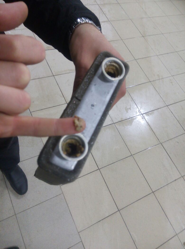

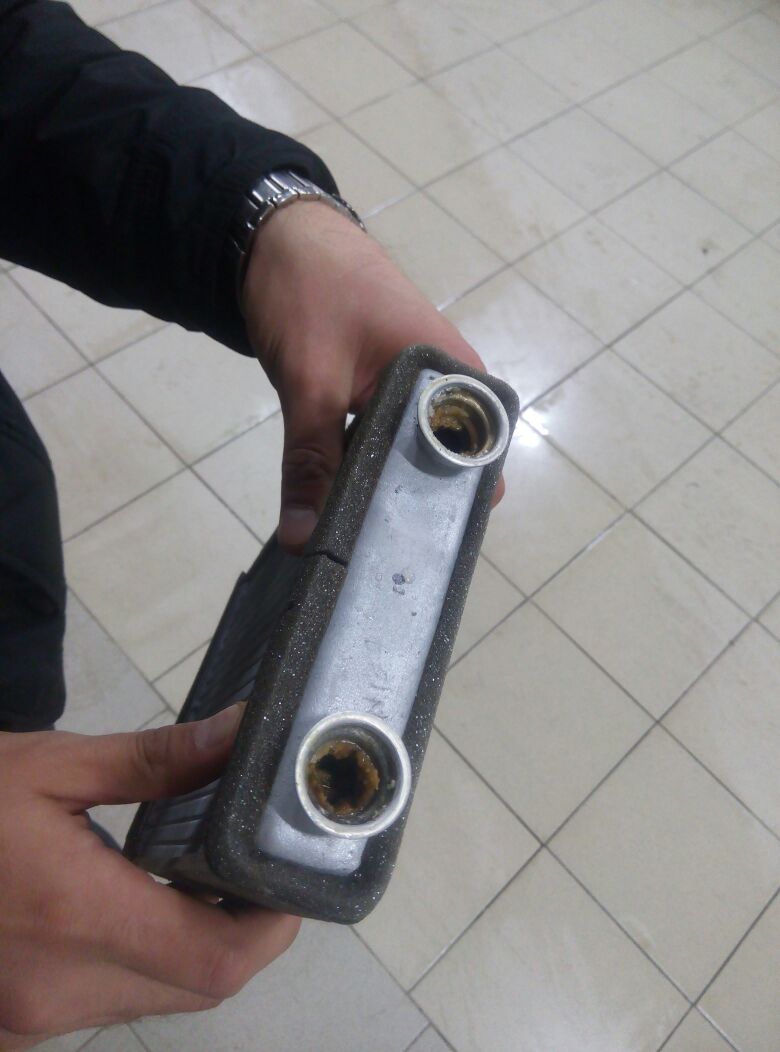

Пробег 80000, все обслуживание провожу у дилера.
Что-то стала печка плохо греть, обратился в сервис, как результат:содержимое кошелька(внезапно!) уменьшилось на 15000рублей.
Замена печки, забилась. А как же рекомендованный ,дилером,антифриз? Никак. Вот тебе и гарантированное качество ...
Ладно ,печку поменяли, антифриз-то опять той же марки налили - G-ENERGY .
Теперь сомненья мучают ,желание -заменить,на..., эту жидкость !
Только на что?

:D Дядя, если обслуживаешься у ОД, будь готов и не к таким выкрутасам!
Можно было попробовать промывкой размочить весь этот шлак и промыть печки, подключив систему охлаждения к водопроводу.

а точно виноват антифриз то? Странно выглядит.
Может это кто-нибудь какого герметика насыпал? Например официалы устраняя мелкое подтекание.

Обслуживание только у дилера.
Единственное подозрение - мог долить другой(по типу) антифриз.
Однако ,у знакомого,который имеет такой же пробег и точно заливал только то что предоставляет( этот же ) сервис -тоже забилась печка.
У меня было несколько машин ,но что-бы так: на 3 год ,на гарантийном сроке,на рекомендованных материалах, засрать печку?

А в расширительном нет таких соплей?
Может ОД и практикует такой метод борьбы с подкапыванием антифриза?
