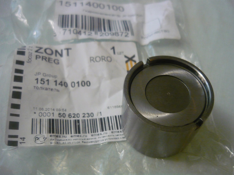

Перекомпенсация гидрокомпенсаторов
есть вот такие стаканы под восьмерошные шайбы . Может кто пробывал хочу себе поставить
Валы надеюсь по транспортиру ставили? Вмт как ловили? Если тупо вмт по риске шкива кв а распреды точками в стороны, то вот тебе и компрессия... перекомпенсация это что то новенькое :) механические толкатели это для садомазохистов :D
