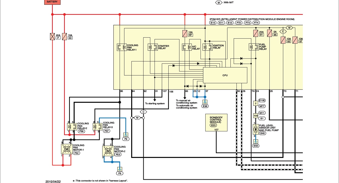

По счастливому стечению обстоятельств приобрёл спарку электровентиляторов от нового Nissan X-Trail всего за 2500 руб. Т.к. на жаре в пробке с включенным кондиционером машина сильно грелась, было решено ниссановскую спарку вживлять и ампутировать вискомуфту. Сказано - сделано. Спарка по размерам длиннее радиатора Патриота, по общей высоте - уже, но между патрубков не входит, поэтому решил ставить её снаружи, т.е. перед радиатором кондиционера. Путём "напильнинга" в некоторых местах спарка была установлена: ничего нигде не цепляет, решётка встаёт на своё место без проблем. Сейчас занимаюсь удалением щелей для нормального потока, хотя итак стало гораздо лучше - у спарки 2 разных по кол-ву и размеру лопастей вентилятора.
Подключал всё это хозяйство товарищ, т.к. я в электросхемах очень слабо понимаю. Подключено сейчас всё следующим образом:
1. Включение кондиционера или достижение 90 градусов - включается один вентилятор, который как и удалённый штатный, получает сигнал от датчика на термостате и, соответственно, "мозгов" (насколько мне известно). Раскручивается сразу до максимальных оборотов.
2. Включение второго вентилятора - осуществляется по сигналу вазовского датчика 87-92, врезанного в патрубок, идущий от термостата на печку. Питание на вентилятор подаётся напрямую с АКБ через 5-и контактное реле 30А с таким же предохранителем. Раскручивается сразу до максимальных оборотов.
В целом, система работает достаточно неплохо, но хочется сделать немного другой алгоритм срабатывания вентиляторов, а именно:
1. Включение кондиционера или достижение 90 градусов - срабатывают оба вентилятора, но на 50%. Есть подозрение, что на моторах вентиляторов установлено по 2 обмотки, т.к. из каждого выходит по 4 одинаковых провода, да и на X-Trail'е они включаются ступенчато.
2. Достижение температуры срабатывания датчика в патрубке печки - оба вентилятора начинают работать на 100%. Фактическая температура срабатывания датчика в патрубке скорее всего не 92, а 95 градусов, т.к. стрелка указателя температуры при срабатывании находится ближе к отметке 100. И вроде как погрешность у датчиков есть в районе 2-3 градусов. Если не прав - поправьте.
Вот теперь вопросы, на которые хочется получить ответы, понятные далёкому от электрических дел, но имеющему руки и соображалку человеку:
1. Как понять какие провода идут на какую обмотку мотора вентилятора? На Ниссане скорость их включения управляется "мозгом" и поэтому на электрической схеме нет чёткого указания, что, например "синий+чёрный = 1 скорость вращения". Перед установкой пробовали подсоединять провода напрямую к АКБ, но при любых вариантах подсоединения вентиляторы сразу срабатывали на полную катушку, иногда изменяя направление вращения (это уже вопрос полярности я так понимаю).
2. Можно ли обойтись простым, надёжным и бюджетным решением без установки всяких дополнительных контроллеров?
3. Поможет ли в осуществлении затеи установка 3-х контактного датчика включения вентилятора от какого-нибудь VW или Audi вместо вазовского 2-х контактного (по резьбе они идентичны)? На "немцах", по-моему, именно так 2 скорости вентилятора и включаются, да и на схемах этих датчиков показаны 2 порога включения\выключения. Или, может, ещё какие варианты по датчикам могут быть? И как в таком случае всё это правильно подсоединить?
4. Какие значения температуры включения\выключения вентиляторов наиболее предпочтительны для 409-го мотора евро 4? Может зря я воткнул датчик на 87-92? Термостат на 87 градусов если что.
В интернетах море информации, но от неё только какая-то каша в голове.... Разъясните, люди добрые, "кто куды чаво и как".

у мня спарка с ниссан авенира
провода подключены параллельно. оба плюса от вентов на плюс борея. минусы аналогично
родная система от мозгов не задействована. старый колхоз с датчиком тм108 и тройником в патрубке - не задействован
я счастлив )
термос 82. борей начинает вяло махать карлсонами при 85... выше 89 температура не поднималась, хотя на полные обороты борей спарку должен вывести при 91 градусе вроде (сейчас у нас +32 и я езжу в перевалы за фурами)

И работает 2-х скоростное включение, правильно? И ещё как в Вашем случае реализуется включение вентиляторов при включении кондиционера, ведь вроде как сигнал от ЭБУ двигателя поступает?Comanche писал(а):у мня спарка с ниссан авенира

я ж писал про силыч борей... он организует плавное шим включение от минимума до максимума...
на моей спарке по два провода от каждого вента - они запаралелены
а для сигнала кондея у борея есть отдельный вход (у меня не задействован за неимением кондея)
ну и радиатор от TLC 105 играет свою роль
венты включаются только под нагрузкой даже при нашей сегодняшней жаре. если просто идти по трассе будет 82 и молчащие венты (в моем случае)

Про Борей я понял, но я ещё и писал про бюджетное решение, т.е. вложение средств по минимуму. И тут не подразумевается, что речь идёт о "кроилове" каком-то, просто есть список определённых работ, которые нужно сделать, и Борей в них не входит. К тому же простые решения есть, но они имеют отличия из-за первоначальных конфигураций машины и поэтому я не могу понять как правильно реализовать их мне.Comanche писал(а):я ж писал про силыч борей... он организует плавное шим включение от минимума до максимума...

Ок. Просто борей я взял год назад и он ждал своего часа
спарка у моего ниссана по два провода от вента - никаких мозгов и скоростей. специально брал такую - радиатор от 4.2 литрового крузака она выдувает на половине скорости на секунды. обошлась в полтора рубля
а зачем собственно от хитрилы взял? может лучше было радик крузаковский поставить?

Какая мощность у этих вентиляторов?
Борей в паралель на оба давно уже работает?

Я бореями пользуюсь уже давно.
Два вентилятора он может не вывезти. И скорей всего это и происходит. Если например точка включения у борея стоит 86гр, то при 87 он уже должен выходить на полную мощность. И если в этот момент ток превысит, борей просто уходит в защиту. Исходя из вашего описания что то не так:
Ток у вентилятора стоит замерить и оставить на борей один вентилятор, его вполне может хватить, а второй по команде через реле от борея или на второй борей.термос 82. борей начинает вяло махать карлсонами при 85... выше 89 температура не поднималась, хотя на полные обороты борей спарку должен вывести при 91 градусе вроде (сейчас у нас +32 и я езжу в перевалы за фурами)

Если вентиляторы типа Шнива-спарки (по размерам), то одного при t° около 30° и выше за бортом не хватит.Иван Шмит писал(а): Ток у вентилятора стоит замерить и оставить на борей один вентилятор, его вполне может хватить, а второй по команде через реле от борея или на второй борей.
У меня пока схема включения релейная стоит, и есть в переключалке функция имитации включения от сигнала второго датчика температуры (99°).
Так вот в жару, при вышеуказанной температуре, особенно в пробках один вентилятор работает на полную и его явно не хватает. Температура с 86° растёт до сработки первого вентилятора от датчика на 92°. Вот два быстро сгоняют температуру.

Это согласен, но тут не шнивоспарка и радиатор другой, так что может и хватить. Но лучше конечно задействовать оба для запаса. Но в параллель на мой взгляд вариант плохой.

Меньший вентиль лучше подключить к штатной системе.Спереди ведь стоял вентиль?А большой через "Борей",тогда будет норма..

От X-Trail'а взял потому что подвернулся вариант за 2500 руб. взять новую деталь, в то время как на разборках Москвы и области предлагают б/у по цене от 3000 руб., да и в наличии часто не оказывается. В общем, выбор был такой: либо беготня с поиском б/у и минимум за 3 килорубля, либо "здесь и сейчас" новая в коробке спарка от наисвежайшего X-Trail'а за 2,5 килорубля. Естесственно, выбор пал на второй вариант.Comanche писал(а): Ок. Просто борей я взял год назад и он ждал своего часа
Вопрос ко всем - имеет ли право на жизнь следующая схема: подключаем последовательно оба вента, ставим доп. сопротивление от "Калины" (арт. 2123-1300500-02) на цепь, идущую от штатного датчика на термостате, тем самым при 90 градусах или включении кондиционера срабатывают оба вента, но в половину мощности. Полную мощность обоих вентов обеспечиваем срабатыванием доп. датчика на 92 градуса. Если схема жизнеспособна, то как правильно соединить между собой все элементы? И как понять за что отвечает каждый из 4-х проводов мотора вентилятора? На эл. схеме X-Trail'а описания проводки и коннекторов моторов вента нет. Спарка на нём вообще управляется сугубо "мозгом".

Подключишь два последовательно и получишь половину мощности от каждого, при любой температуре и раскладе оба будут работать на 50% мощности, и не более.Kroll писал(а):...
Вопрос ко всем - имеет ли право на жизнь следующая схема: подключаем последовательно оба вента, ставим доп. сопротивление от "Калины" (арт. <a href="tel:2123-1300500-02">2123-1300500-02</a>) на цепь, идущую от штатного датчика на термостате, тем самым при 90 градусах или включении кондиционера срабатывают оба вента, но в половину мощности. Полную мощность обоих вентов обеспечиваем срабатыванием доп. датчика на 92 градуса. Если схема жизнеспособна, то как правильно соединить между собой все элементы? И как понять за что отвечает каждый из 4-х проводов мотора вентилятора? На эл. схеме X-Trail'а описания проводки и коннекторов моторов вента нет. Спарка на нём вообще управляется сугубо "мозгом".

Блин, ну а как тогда реализовать-то, имея то, что имею? Ведь есть же схема 100%, не может быть что её не существует...ZamPoteh писал(а):Подключишь два последовательно и получишь половину мощности от каждого, при любой температуре и раскладе оба будут работать на 50% мощности, и не более.Kroll писал(а):...

А вот это не прольёт свет на тайну 4-х проводов? Что-то мне подсказывает, что там 2 плюса и 2 минуса. Или нет?Comanche писал(а): на схеме у карлсонов просто плюс-минус, а у хитрилы 4хпроводная схема на каждом

похоже
ниссанцы еще те наркоманы - у меня вторая машина пульсар 88 года - цвета проводов от балды, приборка от 7 вольт работает. 7ми КАРЛ!
PS в схеме еще два cooling fan relay

Есть такое :D И корейцы не отстают, а УАЗ так вообще одинаковых автомобилей не выпускает - чтобы вероятный противник получал неиссякаемый поток загадок и проблем дабы у него не осталось времени на манёвры. :angry-banghead: :D
Выходит, что можно использовать схему подключения от ZamPoteh....? Только что с лишними проводами делать - просто оставить заизолированными или меж собой скрепить?

Докладаю.
Вчера всю ночь переподключал спарку и заодно прокладывал все к ней относящиеся провода "по фен шую".
Дело было так: товарищ, смотря на мои изыскания по данному вопросу, тоже озадачился решением и вчера позвонил и предложил переделать всё в соответствии с моими "хотелками". Сказал, что нашёл какую-то схему. Поехал я в гараж и пока его ждал, демонтировал всю проводку с целью подготовки плацдарма для работ. Приехал камрад и мы решили ещё раз поподключать провода вентов напрямую к АКБ. Итогом этих подключений стало понимание назначения проводов. Получается, что на каждом венте 2 минуса и 2 плюса. Если 2 минуса объединить и замкнуть с 1-м плюсом, вентилятор начинает вращаться, что логично.
Если к плюсу подсоединить 2-й плюс, то вент начинает вращаться сильнее. Т.е. у вентиляторов есть 2 скоростных режима.
Субъективно, 1 режим - 60% мощности, 2-й - 100%. Далее всё подключили по запланированной схеме: включение кондиционера или достижение 90% - включаются оба вента на 1-й режим, при достижении 92 градусов (по факту - 95 скорее всего), оба вента выходят на 100% мощности и включается доп. помпа. Подключение почти один в один как предложил ZamPoteh. Будем посмотреть как оно дальше будет себя вести.
У меня есть подозрение, что Шниво-спарка слишком жадная до электричества потребляемого. Вроде как иномарочным вентиляторам меньшая сила тока нужна, но утверждать не буду.ZamPoteh писал(а): Вообщем сдохла релейная схема. Плавятся контакты на управляющих реле. Силовые реле сгорают.
