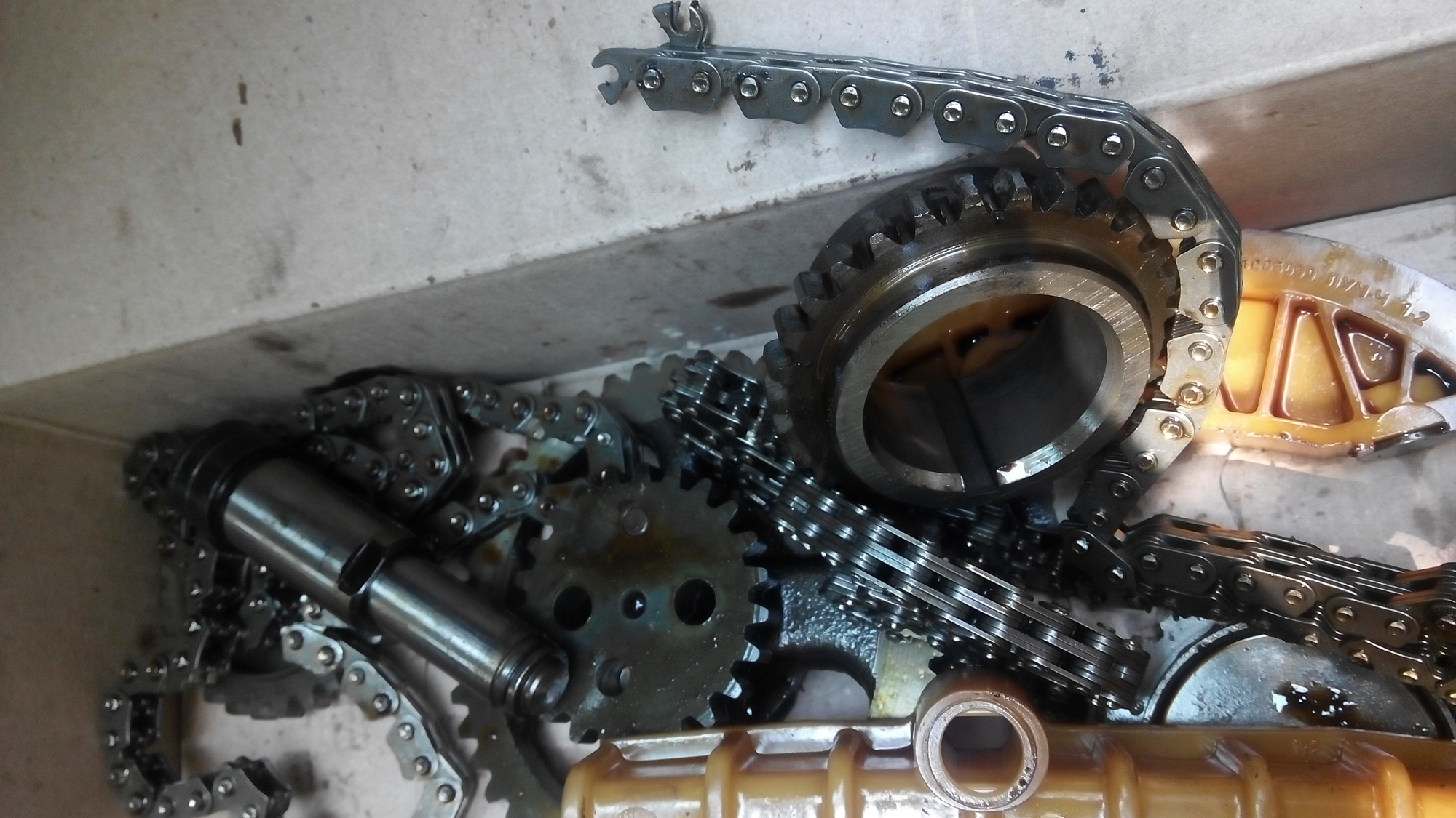

Вот извлеченные детали:
- IMG_20160529_125359-1.jpg (762.21 КБ) 6328 просмотров

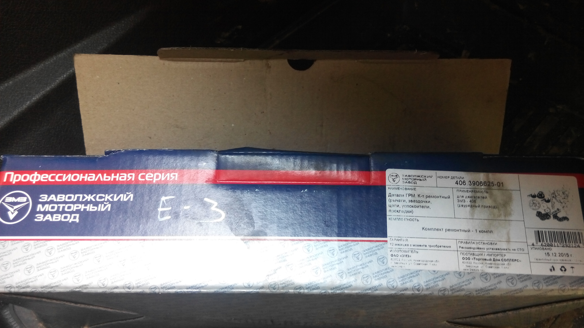

Re: Обрыв цепи ГРМ на ходу.
Вот коробка от тех, которые установили:
- IMG_20160529_125447-1.jpg (640.36 КБ) 6326 просмотров
