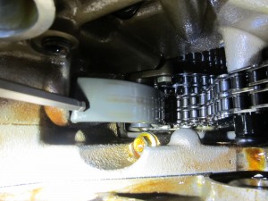

Я уж не буду фоткать как замеры снимал, но поверьте,всё так как писал выше...
Просто для наглядности...
АСТ слева.

Горячим штырем расширил отверстие в башмаке и вставил свернутую полоску жестянки 1мм с натягом, встало плотно, болт вращается свободно, сверху башмак болтается миллиметра 3, главное соблюсти перпендекулярность.

Класс, мне даже в голову не пришло что так можно...mservis писал(а):Горячим штырем расширил отверстие в башмаке и вставил свернутую полоску жестянки 1мм с натягом, встало плотно, болт вращается свободно, сверху башмак болтается миллиметра 3, главное соблюсти перпендекулярность.
А насколько горячим штырём, Феном грели?
Не потёк пластик?

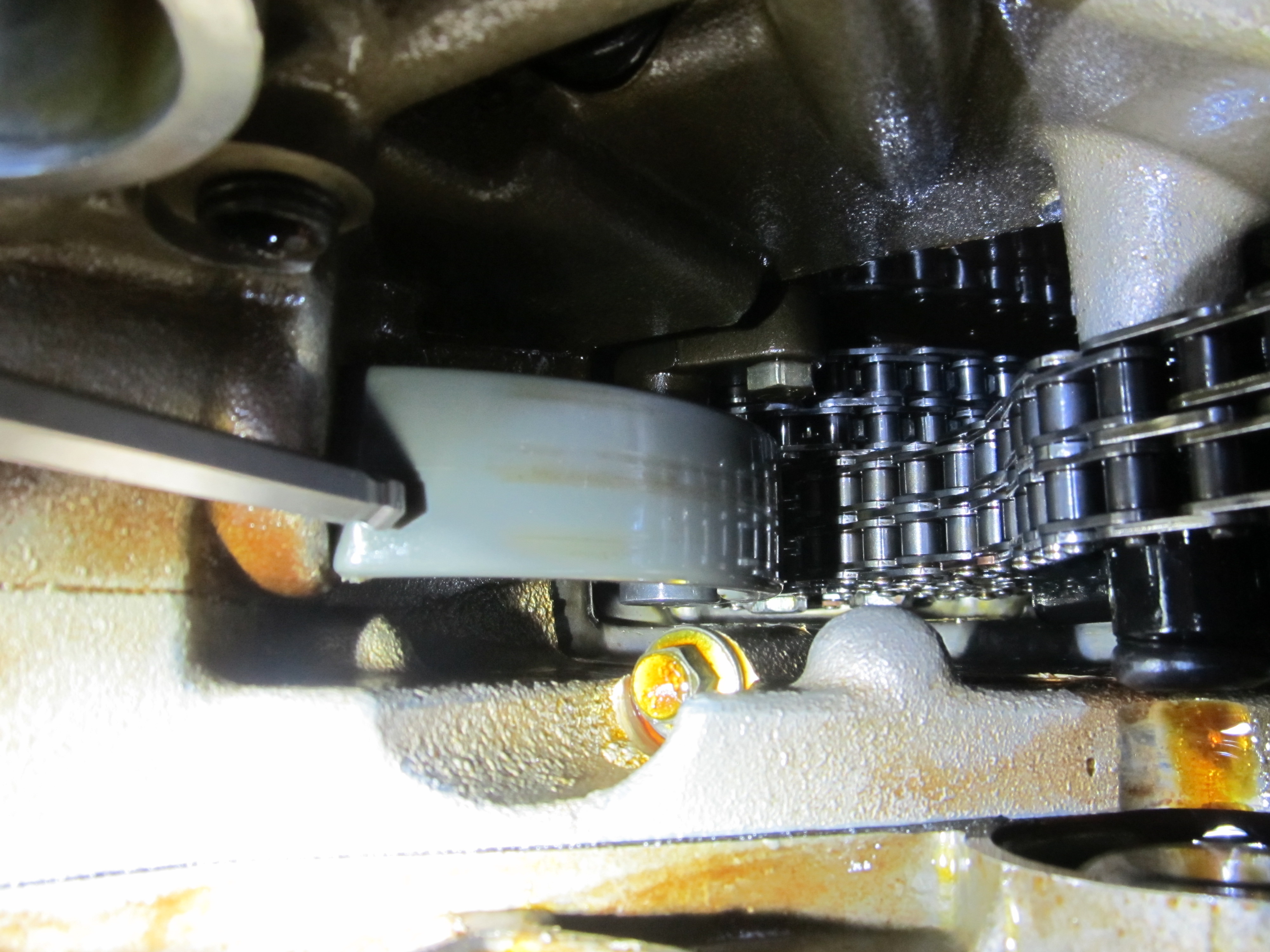

Как втулочно-роликовые цепи могут съесть так много? Что-то тут не не совсем то,что есть на самом деле...Это более на ЗПЦ похоже,вот примерно так у меня выглядел нижний башмак после 6-ти тысяч пробега...mservis писал(а): https://www.drive2.ru/l/452372619845436419/появился стук. Полез в двигатель проверить что и как. Оказалось что ГРМ от Автомобильного стандарта (однорядная цепь) стёрла натяжители :( И это за 26000 пробега. Да и по звёздам износ уже был.
- Сообщений: 3603
- Поблагодарили: 398 раз
Разбираемся с косяками ГРМ "АСТ", он же Родос
Значит такие цепи!
Вы зайдите к родосу на драйв и внимательно почитайте. Там есть два очень интересных отчета.
Надо только вдумчиво читать и анализировать.
- nik333
- Сообщений: 2139
- Откуда: Екатеринбург
- Благодарил (а): 14 раз
- Поблагодарили: 129 раз
Так на фотке там где ролики даже съело! Это как может быть? Что-то тут не совсем так..
- Сообщений: 3603
Что не так?
Башмаки пиляться цепью, ролики деформируются и не катаются, цепь тянется. Только у кого раньше у кого позже.
Есть там по мимо этой фотографии и отзыва с пробегом 120, еще и отчет с пробегом 70 и пока работающим. Почитайте. Выводы о реальности ресурса и "расчетности" башмака относительно натяжителя сделать легко и просто.
- nik333
- Сообщений: 2139
Да всё не так. Как-то при таком пропиле он поздновато заметил.Это на сколько надо вытянуть цепь,чтоб ролики стали квадратными? Да тут грохот бы стоял бешенный.Иван Шмит писал(а): Что не так?
