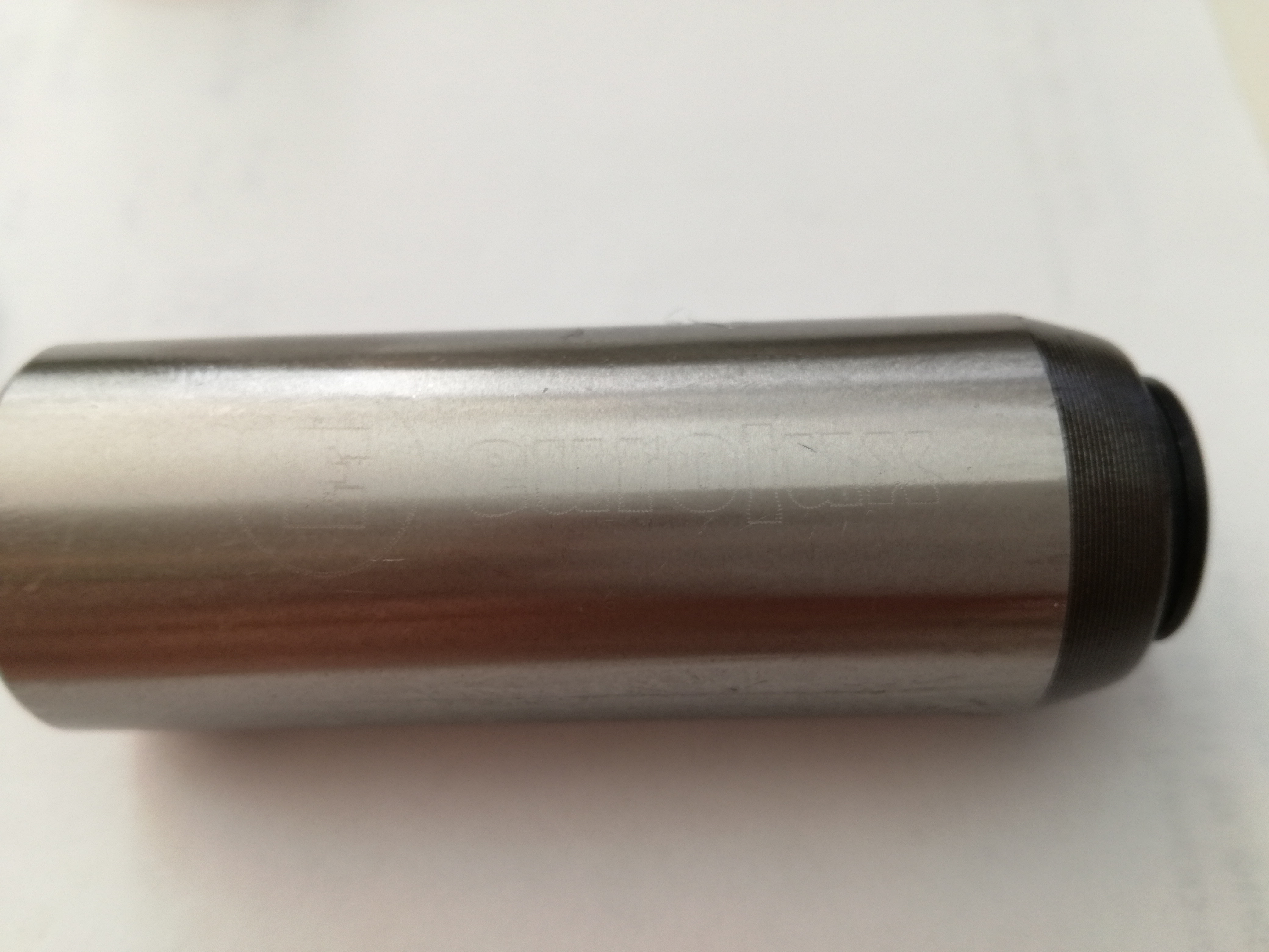

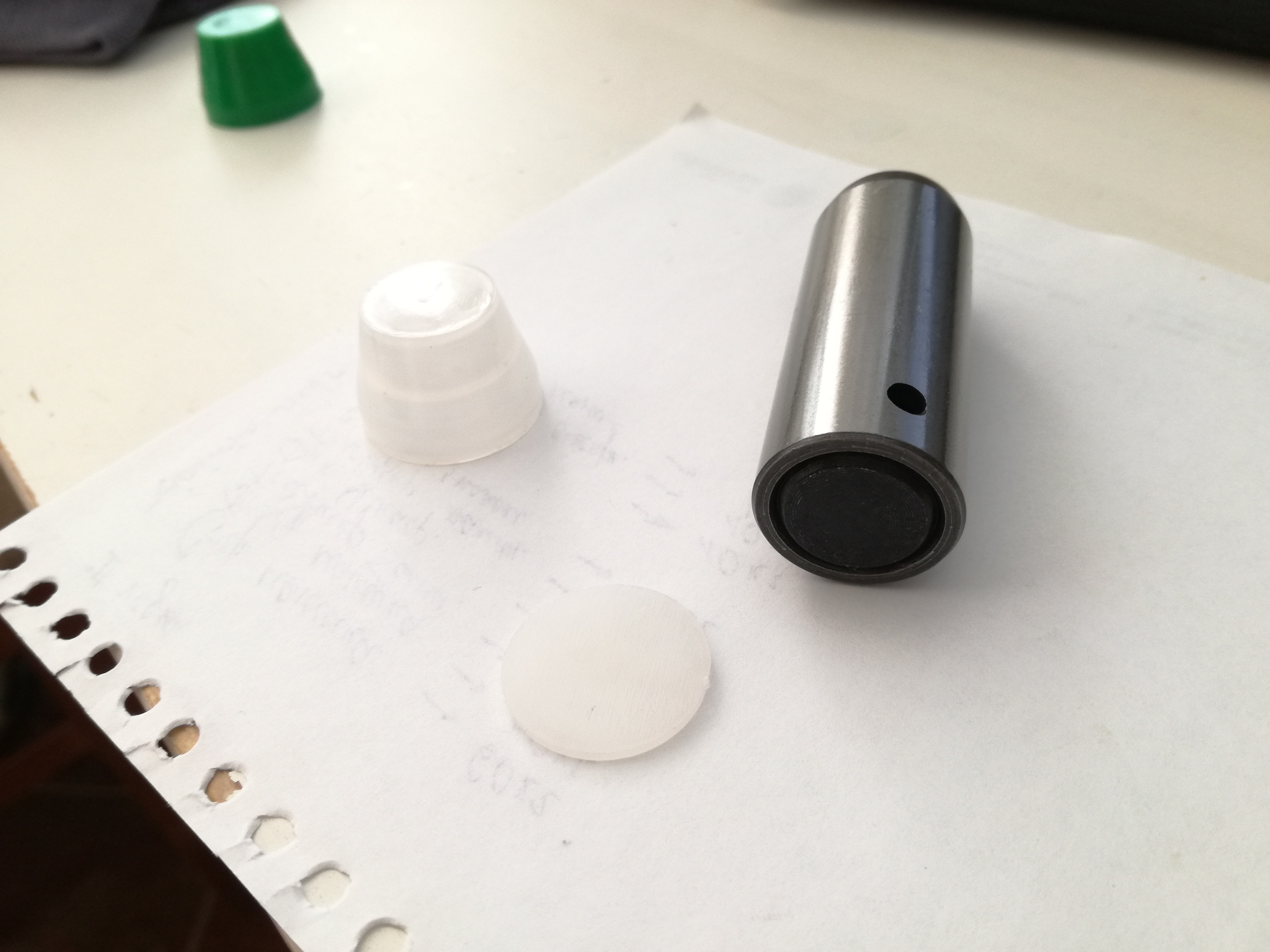

Ребят, подскажите. Загремела ни с того ни с сего цепь. Снял верхний натяжитель. Это чего, INA? Короче я его сдавил до конца, а он так и остался вдавленым. Это чо, заклинило его? И как его обратно расклинить?
Натяжитель с каким-то адаптером

Нажмите на него еще раз, он и расклинится.

Обнажимался уже. Он пружинит на 1-2 мм и все. Как будто внутри какая то шайба пружинная держит. Пробовал с другой стороны давить, там пружинит фигушка в которой запирающий шарик.

Причём на картинках магазинных он показан как раз заряженный.

ИнА чтобы разряжаться и заряжаться надо доходить до крайних положений. Т.е. заряжается только из полностью разряженного, а разряжается из заряженного.
