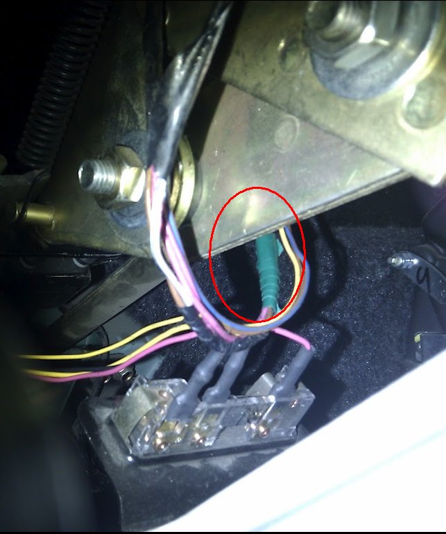

вобщем, были симптомы - в прошлом году 2-4 дня подряд раза по три за поездку наблюдалось:
Едешь равномерно, газ в среднем положении, чаще после проезда неровностей будто подача бенза прекращалась, или машину "за хвост" кто-то хватал.
помогало 1-2 раза газ нажать-отпустить и снова мотор раскручивался и ехал дальше.
прошло само.
позавчера повторилось - пообщавшись с DrD полез проверить кудри вокруг педали тормоза, якобы может раскрутиться датчики педальки (их там 2 шт)
там всё закручено хорошо, ничего не болталось. хотя с месяц назад БК жаловался на ошибку 0504
случайно заметил, что провода от педали уходят правее руля наверх, покрутил там с фонариком и нашёл 1 прорёртое местечко, потрогал железяку (на ней вроде руль крепится, жёлтая такая) а она острая как бритва с правой стороны, кпец просто.
заизолировал провода в перерёртом месте - глюк вчера и сегодня не повторялся.
фотография этого места, снята через щиток предохранителей. проверьте у себя, 5 секунд проверка займёт, не перетираются ли у вас. т.к. очень неприятная ситуация когда мозги думают что тормозная педаль нажата...
