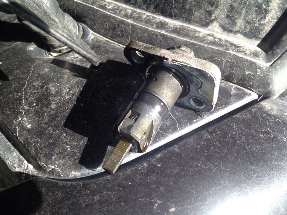

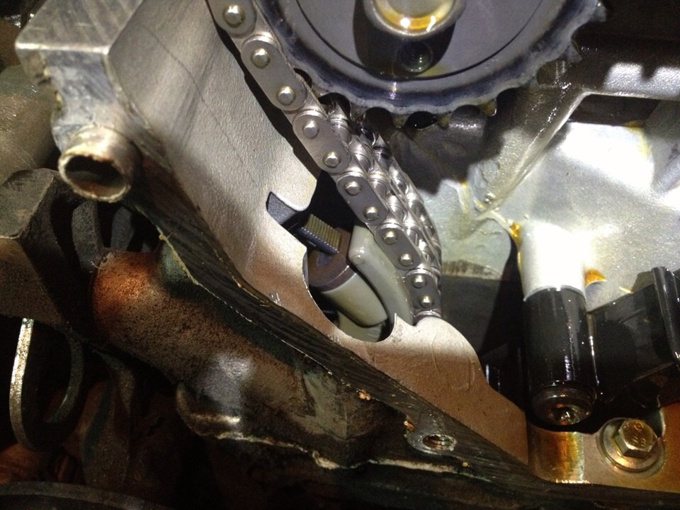

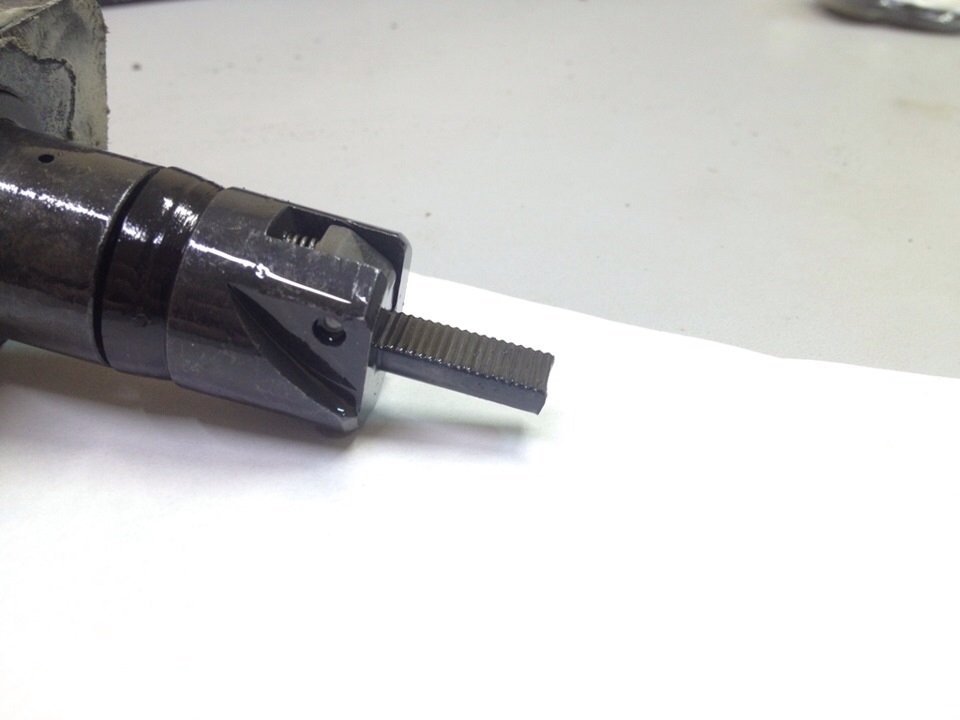

Вернемся к движению и складыванию. Вот фотки могучих реечных богатырей. Если упустить форму пятки, то от родос-001 по сути главное отличие это нет фиксации к внешним поверхностям двигателя. Я вот думаю, что запросто он мог двигаться. Покрайней мере еслиб просто бьющая звездочка назначенная стрелочником, ну срезало бы зуб и этого хватило чтобы велосипедить дальше. Но ведь нет. Зуб за зубом, пока до упора не дойдет.
А у псевдоина, победителя без забега, складывание назад само собой будет и без повреждения зубьев.
Смотрим фото, зубья проч, а следы на корпусе говорят о том что движение вовнутрь скорей всего было.

Иван Шмит писал(а): Если упустить форму пятки, то от родос-001 по сути главное отличие это нет фиксации к внешним поверхностям двигателя. Я вот думаю, что запросто он мог двигаться. Покрайней мере еслиб просто бьющая звездочка назначенная стрелочником, ну срезало бы зуб и этого хватило чтобы велосипедить дальше. Но ведь нет. Зуб за зубом, пока до упора не дойдет.
Если упустить форму упора толкателя и убрать крепление к корпусу, то самые важные преимущества изделия теряются.
Устранение несоосности нажима натяжителя на устройство натяжения цепи и отсутствие износа (лунки-зацепа) в зоне контакта толкателя и упорной площадки устройства натяжения цепи.
То что после вывода из строя устройства фиксации штока толкателя могло сдвигать всеь натяжитель, как поршень под силой давления масла, допускаю. Можно было поступить, как с вышедшим из строя штатным гидронатяжителем цепи, по примеру абсолютно деревянного "буратино-натяжителя" - подложить в крышку несколько монет в 5 руб. и спокойно ехать дальше.
Но суть не в этом.
За первым срезанным зубом свободный разбег толкателя устройства натяжителя цепи увеличивается, а биение зубьев "малой" звёздочки болк-звёздочки и вызванная этим неравномерность натяжения цепи никуда не исчезает.
При этом из-за увеличившегося шага фиксации только значительно увеличивается сила удара.
Поэтому то что срезало почти все поперечные зубья до упора не удивительно.
... "собачки" на АНЦ и богатырях с одного производства (также как пружины Русвил).
Собачки порошковые. Имеют структуру и твёрдость 55-60HRC, как быстрорежущие наплавки на резцах. Ими срезать зубья на стальном штоке закаленном до 38-40HRC несложно.

Попросили меня продублировать сюда инфу про натяжители от АСТ. Если кратко - обломилась шляпка у натяжителя. Перепечатывать весь текст не стану, выложу только фотки. Если что, вся инфа по ссылке: https://www.drive2.ru/l/9159172
