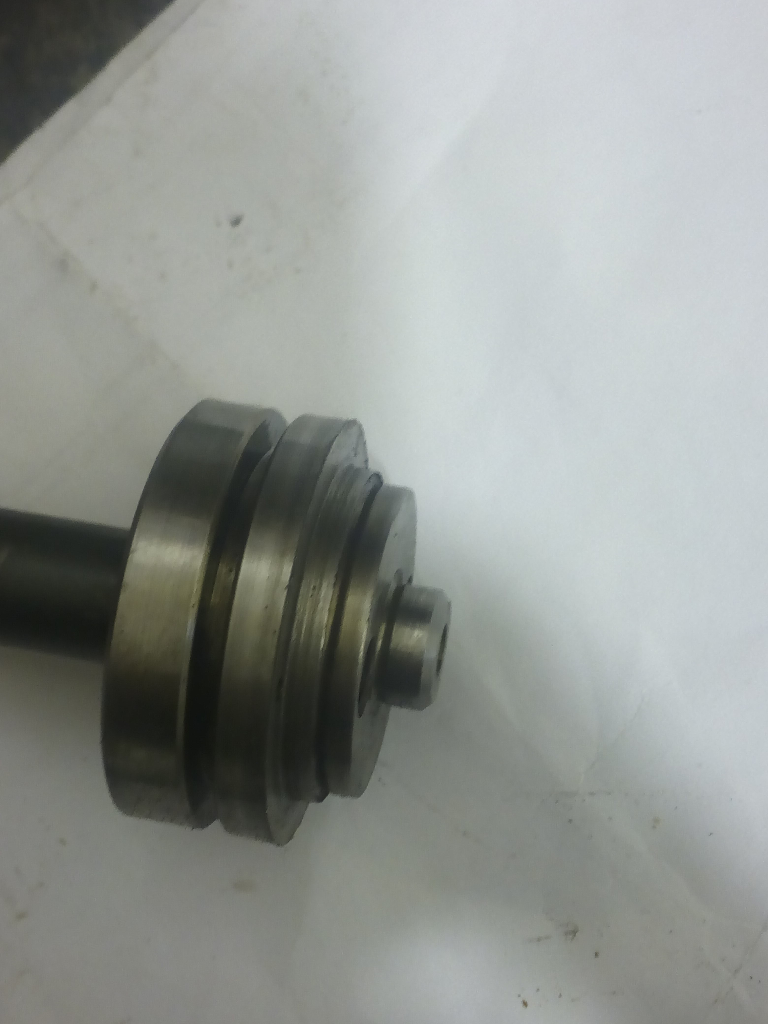

- aleksfom012
- Сообщений: 599
- Зарегистрирован: Вс июн 05, 2016 22:33
- Откуда: Ноябрьск ЯНАО
- Благодарил (а): 8 раз
- Поблагодарили: 44 раза
Re: Выбор цепей грм на 409
Если исай пролезет впритык, то ракета встрянет точно...
да и не только ракета...

+ ШУМОИЗОЛЯЦИОННАЯ ШАЙБА 1,5 ММ,БОЛЬШЕ И НЕ ПОДЛОЖИть , иначе не полезет ракета.Чиж. писал(а):11 мм.aleksfom012 писал(а):Я не так меряю видимо, крышку надо бы померять , тогда точно можно сказать...
Глубину крышки не знает никто?
Что-тот не так здесь, ведь русмаш продаёт свои башмаки отдельно, значит расчитывал длину гидронатяжителей разных.
значит всё должно влезть без проблемм, и исай тоже.

Вот такой промвал привода маслонасоса,с выработкой и осевым смещением в 4 мм порвет любую цепь.Что собственно и произошло.

Автомобилю не повезло с годом выпуска. Видимо у сборщиков на складе осталось только китайское г... которое и выбросить не жалко.
Года два назад помучились с такими же железками.
На нескольких Хантерах 11-12 года втулки провернулись на посадке и пропало давление масла. Остальные перебрали на всякий случай.
Изношеная или провернувшаяся втулка напрессована на вал.
Втулки оказались порошковые. От удара молотком раскалывались.
Выточили новые втулки, напрессовали, закалили, прошлифовали. Валы стали лучше новых.
Что примечательно.
На всех пострадавших Хантерах в приводе были установлены однорядные цепи. С двухрядками таких фортелей не было никогда.
