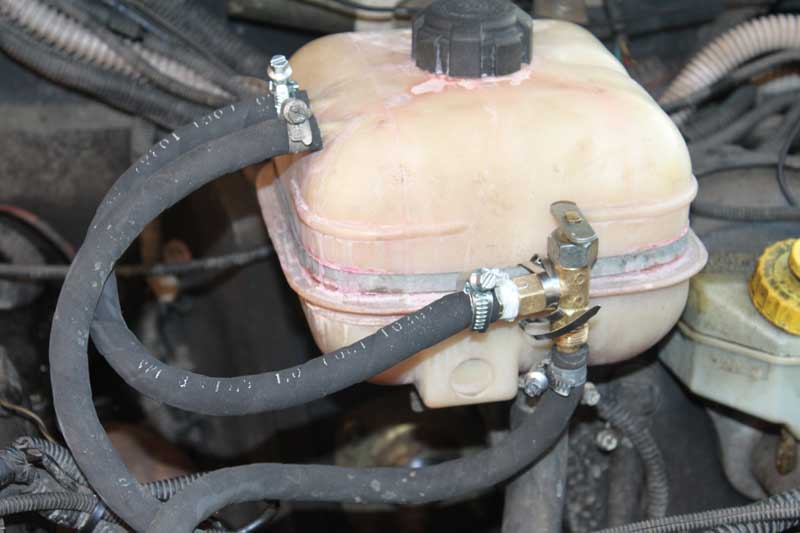

а краники в трубки развоздушивателя я обязательно врежу. надо только до магаза доехать подходящего...

я попробую перекрыть трубку развоздушивателя и тогда мы выясним, как она влияет на расколбас температуры. второе существенное отличие - размер радиатора, думаю, должно скорее сглаживать скачки а не усиливать их. про диаметр патрубков я еще подумаю, но мне кажется они не могут играть большую роль. если проходное сечение меньше, может скорость течения жидкости возрасти и расход будет тот же.

кран я уже купил, щас пойду ставить :)

Сообщение Ep » Пн мар 14, 2011 20:05
вот:
ехал домой , в движении температура 93-95, в пробке строго 95, стрелка вообще не колышется даже :)
вентилятор работает один щас, через шим - в пробке крутился не все время, иногда останавливался.
дай, думаю, принудительно включу оба вентилятора на 100% - включаю на 95 градусах, температура через некоторое время опускается до 90, потом становится 93 :)
я за все время пользования уазиком такой адекватной работы системы охлаждения не видел ни разу :)
ща поеду по трассе прокачусь немного.

по трассе ничо не изменилось. 90, иногда поднимается до 95 и мгновенно обратно на 90 опускается.
очень быстрый термостат :)
надо тока еще попробовать нижнюю тарэльку не менять -имхо лучше должно быть.
И я об том же! Так что, на данную проблему со скачками температуры 93-95 градусов можно закрыть глаза. Единственное, что необходимо сделать на мой взгляд - это переделать электрическую схему включения вентилятора обдува радиатора, срабатывающего при +96 градусах. Переделать таким образом, чтобы он не отключался при выключении зажигания. Тогда, вкупе с байпасом, можно быть уверенным в том, что летом голову не поведет от местного перегрева.

Ep писал(а):вот:
:D А теперь попробуй открыть крантик... для чистоты эксперимента, так сказать...
З.Ы. luchsergey, открывай заглушенную дырку в ТАМе, а шланг срочно глуши!!! :wink:

шланг можно глушить только вернув байпасу размеры евро2,но тогда уменьшится циркуляция на печки,также ради исключения завоздушивания печек не стоит этого делать.это всё обсосано и забыто на автоладе лет 8 назад как появились мыльницы(12-е семейство).
Можно задросселировать оба паровоздушника 2-3 милимитровыми вставками в шланги,но это тоже рукоблудие.

Сообщение Ep » Вт мар 15, 2011 08:46
ledobur писал(а):И я об том же! Так что, на данную проблему со скачками температуры 93-95 градусов можно закрыть глаза. Единственное, что необходимо сделать на мой взгляд - это переделать электрическую схему включения вентилятора обдува радиатора, срабатывающего при +96 градусах. Переделать таким образом, чтобы он не отключался при выключении зажигания. Тогда, вкупе с байпасом, можно быть уверенным в том, что летом голову не поведет от местного перегрева.
у меня штатная система срабатывает на 100 градусах теперь :) (первый) и на 102градусах второй. при чиптюнинге можно выставить любые температуры.
ну вы господа ваще заелись уже :) 93-95 им уже скачок :)
в купе с байпасом силычи у меня включают не только вентиляторы, но еще и электропомпу штатную :)
и при глушении движка с температурой ОЖ выше 94 градусов 80 секунд гоняют эту ОЖ по системе охлаждения и остужают в радике. практика показала, что этого вполне достаточно чтоб при следующей заводке температура была не в красной зоне, как у многих, а около 90 градусов . и это в любую жару :)

Сообщение Ep » Вт мар 15, 2011 08:52
Aleks_andr писал(а): :D А теперь попробуй открыть крантик... для чистоты эксперимента, так сказать...
да по трассе ничо не изменится :) а в пробках эффект такой потому, что на хх производительность помпы никакая, и теперь даже та часть ОЖ, что шла минуя радиатор участвует в теплообмене, что в купе с масляным радиатором не может не стабилизировать температуру относительно обратного варианта.
вот единственное есть еще мысль развоздушиватель радиатора заглушить и посмотреть чо будет :) на евро 2 он есть, кстати?
в нижней части патрубка термостата евро2 стоит дроссельная шайба. проходное отверстие байпасса, если мне глазомер не изменяет, одинаковое у евро 2
и 3 :)

Сообщение luchsergey » Вт мар 15, 2011 09:17
Длина(не диаметр!!!) шайбы (сужения) очень важный параметр.Вспомните диаметры шланга от корпуса термоса вниз на евро 2 и 3- это тоже сужение больше чем в 2 раза по сечению.

Ep писал(а): вот единственное есть еще мысль развоздушиватель радиатора заглушить и посмотреть чо будет :) на евро 2 он есть, кстати?
Это не тот шланг, случайно, который у нас идет от горловины радиатора в расширительный бачок??? :)
Ep писал(а): в нижней части патрубка термостата евро2 стоит дроссельная шайба. проходное отверстие байпасса, если мне глазомер не изменяет, одинаковое у евро 2
и 3 :)
Вроде где-то в первой половине темы была инфа, что на Евро-3 это отверстие поменьше будет, чем на Евро-3...
