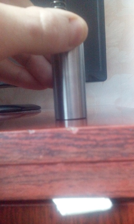

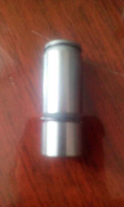

Насобирал 3 натяжителя .
Родной с ЗПЦ и две ракеты . Одна от Люкс сервис . другая неизвестно чья . Интерес мой был только в пружинах ( в усилии) но нашел для себя кое что еще . С заводским все понятно . Его все и так знают . Запорное кольцо находится в канавке размеры которой позволяют плунжеру двигаться миллиметра на четыре .
Разбираем Люкс сервис . Проточка позволяет двигаться плунжеру миллима два .

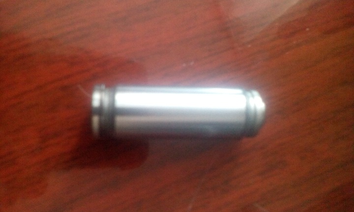

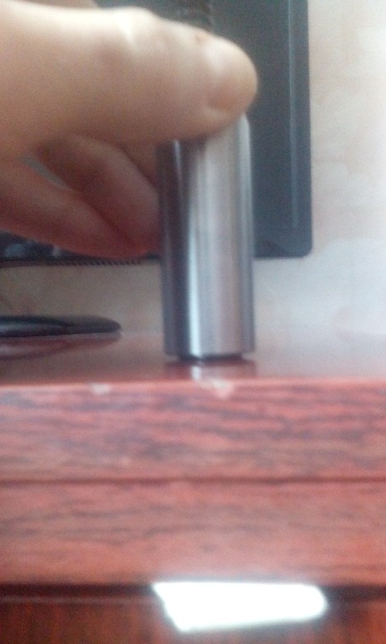

Сообщение 38 рег. » Ср фев 10, 2016 14:52
А так же как говорят в случае подклинивания гасить вместе с корпусом .
Вот так ....
Ход милима полтора .
Тоже все вроде понятно .

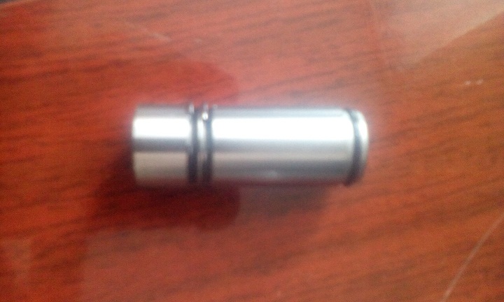

И вот разбираю третий А там .....
Два кольца . И тут задумку не понял . Возможно хотели повысить надежность двумя кольцами но .. Проточки маленькие миллиметр . но это еще ладно . У плунжера хода вообще практически нет .То есть видимо либо одно либо другое кольцо попадают в проточки на корпусе ( не синхронно ) и замыкают плунжер . И амортизировать он может только вместе с корпусом ( как на фото выше ) а это всего милим - полтора .
Это так задумано или не попали немного ?

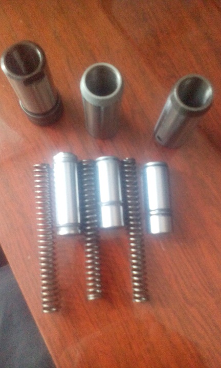

Сообщение 38 рег. » Ср фев 10, 2016 15:09
В итоге - пружина на однорядке мягче на порядок . Ход плунжера вернее ход на амортизирование который могут обеспечить заводской кено и люкс сервис по сути одинаков . Просто кено обеспечивает его только плунжером . а люкс сработает плунжером и если не хватило добавит вместе с корпусом . Разница в том что при заклинивании плунжера кено заклинит наглухо ( почти 100процентно с последствиями ) а у люкса остается небольшой ход ( и цепь вероятней выживет ) .
Третий натяжитель - это ваще хэ пойми чо .

Сообщение expert_ssd » Ср фев 10, 2016 15:17
38 рег. писал(а): Два кольца . И тут задумку не понял .
Это GINA-АГАТ-ракета.
(фиксатор крышки-плунжера наружным стопорным кольцом).
Производились в г.Гаврилов Ям.
Задумка хитрая.
Стопорные кольца заходят к канавки фиксации в корпусе с полуперидом, уменьшая шаг фиксации обратного хода толкателя в два раза до 0,85 ... 1,0 мм.

Сообщение 38 рег. » Ср фев 10, 2016 15:20
Это GINA-АГАТ-ракета. Производились в г.Гаврилов Ям.
Стопорные кольца заходят к канавки с полуперидом, уменьшая шаг фиксации обратного хода толкателя в два раза до 0,85 ... 1,0 мм.
Да нету по факту шага . И полмилима не наберется . Наружного кольца нет ( идентичен ракете люкса ) .
Даже если допустить шаг 0.85 -1 мм - его достаточно ? Ставить то его можно на авто ?

Сообщение expert_ssd » Ср фев 10, 2016 15:32
Чем меньше шаг фиксации обратного хода толкателя, тем меньше энергия удара цепи.
Можно или нельзя лучше опытным путём.
Измерьте биение опорной площадки толкателя устройства натяжения цепи при прокрутке двигателя на два полных оборота.
Разбег значений укажет какой ГН можно установить, чтобы не порвать цепи на звёздочках привода ГРМ, радиальное биение впадин зубьев которых превышает нормы ГОСТ (не более 0,2 мм).
Разбег шага фиксации ГН должен быть больше чем "вихляние" цепей по измерениям перемещения площадки устройства натяжения.
Я пошёл другим путём - изготовлением звёздочек устранил "вихляние" цепей, увеличил твёрдость поверхности зубьев до 50НRC и создал условия для работы АНЦ с разбегом шага фиксации в 1,0 мм.
