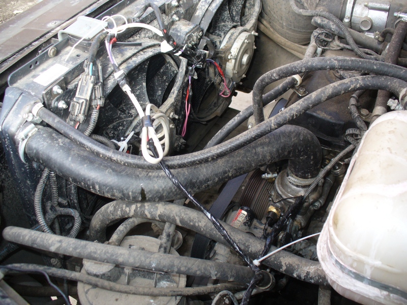

Небольшой отчет о работе модифицированной системы охлаждения (минус вязкомуфта плюс шнивские карлсоны):
на работе вышел из строя силовой кабель, последствия аварии устраняли 2 суток. Все это время бобик на пару с инвертором 1,5 КВт работал электростанцией - снабжал офис и серверную электричеством:
каждый день по 10-11 часов :)
вот краткий отчет:
работал тока 1 из 2-х карлсонов. температуру держал строго в интервале от 95 до 99 градусов.
бачок расширительный стоял с открытой крышкой. за все время испарилось по моим прикидкам граммов 200 антифриза.

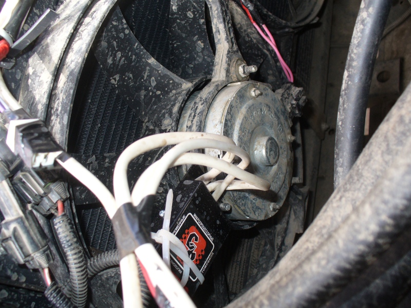

силичи седня получил. подключил. запрограммировал. не работает :)
хотя светодиоды мигают четко по инструкции :)
есть пара потенциальных моментов, которые мне не нравятся. например, на евро 3 датчик температуры двухпроводный. не факт что с ним будет работать, может придется доп. датчик ставить. буду дальше ковырять.

точнее как - при подключении штатной проводки сразу в силичь, вентиляторы включаются на полную мощность. в доке написано что так бывает в случае управления по (+) и приложен переходник под реле чтоб переделать на управление по (-). втыкаю это реле - не работает ваще никогда. надо разбираться
Ep
Сообщений: 11902
Поблагодарили: 50 раз
Сообщение Ep » Вт мар 31, 2009 09:28
хехе. по схеме должны быть перемкнуты 86 и 87 ноги реле, а в присланных колодках почему-то 85 и 87 перемкнуты :)
наверное тут собака и порылась....

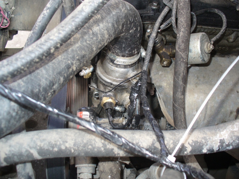

все. силич заработал. вечером буду тестировать по пробкам.
пришлось:
купить одноконтактный датчик температуры тм106
просверлить корпус термостата и нарезать в нем резьбу под этот датчик. протянуть провод от 15 ноги замка зажигания и подключить датчик через сопротивление 300 ом 1 ватт. после чего обратно перенастроить силичи на одноконтактный датчик и задать им температуру срабатывания 93-95 градусов.
кстати, заодно поменял термостат на 87-и градусный. красота.
как тока немного облагорожу проводку, сфотографирую что получилось.
да. и еще с кондиционером и штатной системой осталось разобраться. я так и не понял как кондиционер на евро 3 управляет включением вентилятора. у него какой-то странный алгоритм, наверное он меряет еще и температуру хладагента.
да. и еще я не понял как в штатной системе задействован второй карлсон. мне таки и не удалось ни разу увидеть чтоб он включился. хотя грел вчера до 109 по цельсию.

вопчем, отчитываюсь: все работает как положено.
температуру держит 95. лишь изредка проскакивает 93.
ехал по обычным утренним и вечерним пробкам. раньше у меня в такой ситуации на 99 градусах включался 1 карлсон, сбивал до 95 градусов и выключался. напряжение заметно просаживалось при пуске. шумел...
сейчас ничего не шумит, включается плавно на небольшую мощность - сначала один, потом другой. звуки какие-то странные издает. сразу становится понятно - интеллектуальное устройство. :)
после выключения зажигания еще секунд 15 молотят - спасают от теплового удара - отличная фишка. штатная система на уазике такого не умеет.
надо еще погонять по тяжелому бездорожью, но , думаю, проблем не будет - суммарной производительности 2 вентиляторов должно хватить с запасом.
следующий шаг - сделать принудительное включение на полную мощность и принудительное отключение (для форсирования бродов). чтобы подъехал к броду - нажал тумблер - карлсоны на полную включил, остудил движок, перещелкнул тумблер - выключил карлсоны - поехал в воду. или вообще датчик затопления поставить. оставить только принудительное включение - так, на всякий пожарный :)

Где, как и чем делалось место под доп. датчик температу-
ры для "силича" в термостате? А фото будут?

Шпень писал(а):Где, как и чем делалось место под доп. датчик температу-
в мастерской автосервиса где я обслуживаюсь (воронежский трофи клуб). я так подозреваю что дрелью с вставленным в нее сверлом по металлу :)
сам я в это время провода крутил. фото вечером постараюсь предоставить.
кстати один силич уже сгорел :)
диагностика показала что полевой транзистор который держит ток 350 ампер сгорел :) - теперь вентилятор если подключить будет молотить постоянно
я думаю что из-за перегрева мог сгореть. висел далековато от вентилятора. или, что тоже вероятно, это я сам лоханулся таки когда колодку под реле переделал. ибо штатный предохранитель на 30 ампер тоже сгорел :)
транзистор заказал уже - в наличии нету в магазинах. 110 рублей :)

в продолжение отчета обещанные фотки:
термодатчик ТМ106 в корпусе термостата евро3
один силич пал жертвой храбрых в борьбе с перегревом :)
блок обязательно надо ставить там где его хорошо будет обдувать воздушный поток от карлсона
общая картина
вопчем докладываю обстановку на фронтах - с одним силичем при езде по пробкам температура гуляет в диапазоне 93-97 градусов. если остановиться, заглушить мотор, постоять минут 5 и опять завести температура может подскочить до 99 градусов и тогда включается штатная система. вместе они быстро сбивают до 93.
короче, предварительный вывод такой - для нетяжелых условий эксплуатации может хватить и одного силича - родная система будет включать второй вентилятор очень редко. но если будет лето и жара, то нужно 2 блока и постоянная работа от них 2-х вентиляторов.
вывод номер 2 немного по другой теме: если усилить бугурусланский радиатор тремя вертикальными полосами 3-х миллиметровой стали посередине и по бокам это положительно скажется на его жесткости и удлинит временные интервалы между установкой и началом протекания в верхнем правом углу. я так думаю.
советую задуматься всем кто часто меняет радиаторы.
