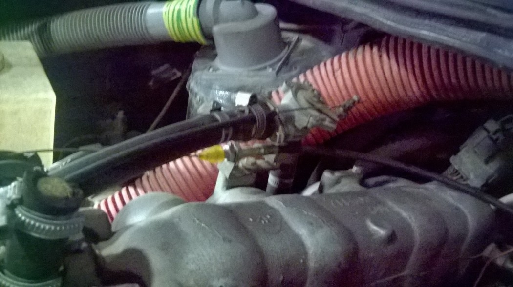

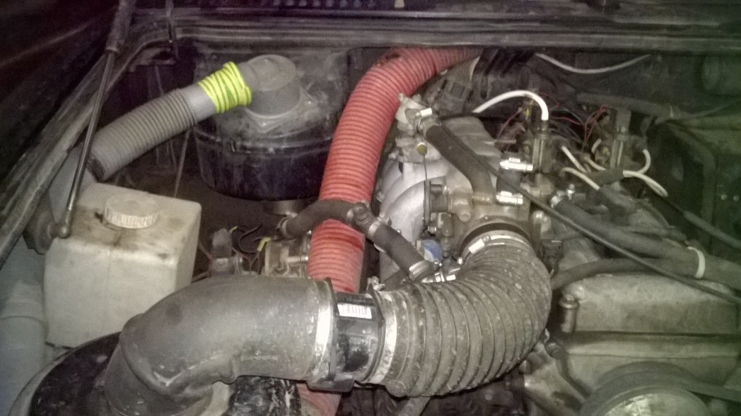

У себя на евро 2 выкинул рхх поставил жигулевский кран печьки плюс трос с восьмерки подсоса и теперь из салона любые обороты ( на прогретом не выше средних компьютер не дает больше делать ) три года езжу и про плавающие обороты не помню есть немного еще нюансов в этом устройстве кто интересуется все расскажу и покажу
PicsArt_02_04_2016 19_15_04.jpg (147.37 КБ) 7013 просмотров

А что за красная гофра? Откуда и куда?

Aleksandr_89 писал(а):А что за красная гофра? Откуда и куда?
Там ещё и белая есть.

Не белая, а серая, и это. как я догадался, воздухозабор в печку переделан...))) У меня там две черных стоят...)))
но в дополнение к основному, зимний вариант... на лето снимаю...)))

Хотел увеличить поток воздуха в печьку на ходу ч тобы не включать вентилятор но есть задумка сделать по другому и с красной гофры она по больше

Сообщение olega » Чт фев 04, 2016 20:05
Пока у меня вот так
PicsArt_02_04_2016 20_02_03.jpg (154.89 КБ) 6866 просмотров
olega
Сообщений: 411
Откуда: краснодарский край
Машина: Патриот 2005 г
Благодарил (а): 52 раза
Re: Не сбрасывает на ХХ евро2
Сообщение olega » Чт фев 04, 2016 20:16
Красная захват воздуха с воздушного фильтра над мотором на зиму продлевается до выпускного колектора
ZamPoteh
Сообщений: 18183
Откуда: Москва, Митино
Сообщение ZamPoteh » Чт фев 04, 2016 20:18
Aleksandr_89 писал(а):... У меня там две черных стоят...)))
Почему два и откуда они забирают воздух?
Сообщений: 10665
Сообщение Aleksandr_89 » Чт фев 04, 2016 20:28
Два тонких, наверное потомучта одного толстого не было!!!)))
http://www.patriot4x4.ru/forum/index.ph ... ost&p=7986

Сообщение Aleksandr_89 » Чт фев 04, 2016 20:38
Оттуда!!! :D
