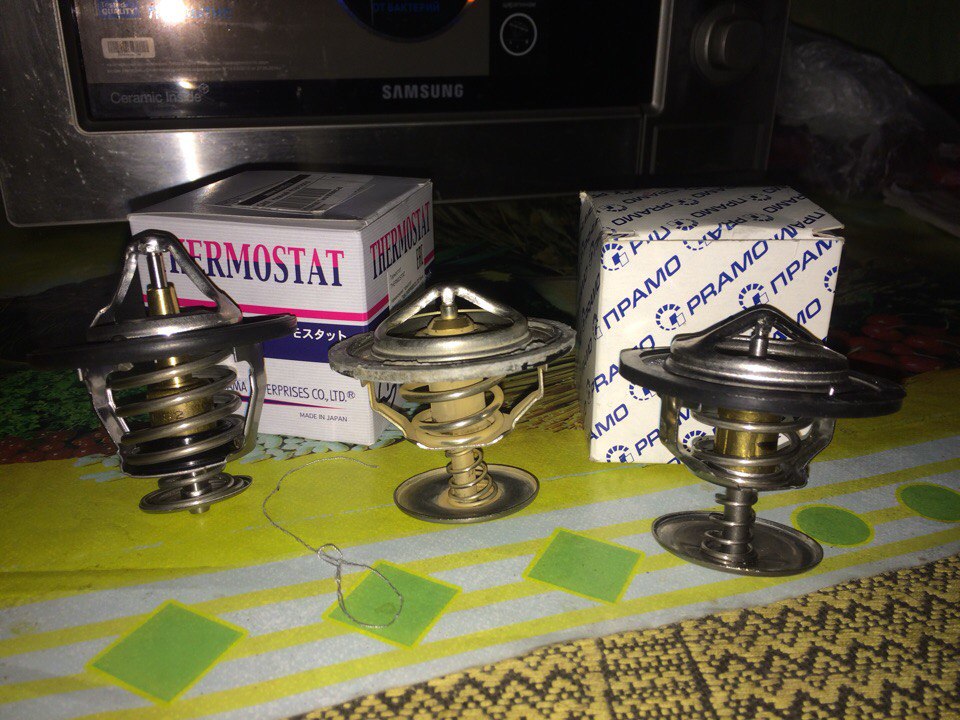

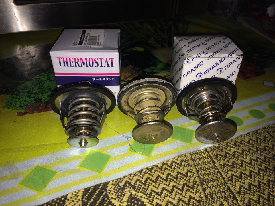

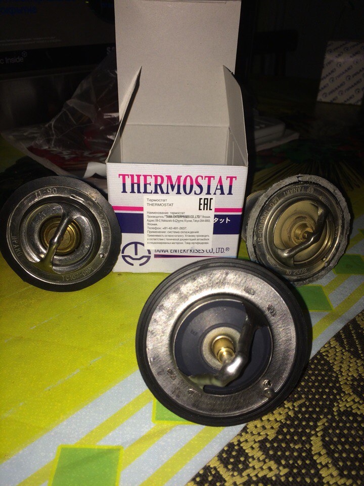

Заказал таму на экзисте, пришло вот чё, думаю что аналог тамы. На 4 и 5 фото слева на право: типа Тама 88, Танаки 82 с новья стоит в летнее время, новый Прамо 85. Для сравнения. Ни чё что тарелочка у "тамы" нижняя по меньше в диаметре чем у аналогов? И угол что ли, домик, треугольник - не знаю как назвать, на верхней тарелке чуть больше, выше что ли? А так по размеру идеентичны, ну разве что верхнюю тарелку подточить, как на оригинальной таме. Цена 669 руб.
Стоит ли ставить? или ехать на экзист и поменять на деньги? Стоит ли заморачиваться? Может оставить?
Да и вот ещё что, уж не знаю мистика или нет, когда ездил по магазинам и искал Таму, не найдя купил Прамо на 85, теперь пришёл аналог Тамы(я так думаю) и вот теперь тот термостат Прамо на 87, что стоит на машине стал опять работать должным образом, типа был глюк и прошёл. ОЙ, мля :facepalm:
Сергей Михайлович
Сообщений: 1112
Откуда: Северск
Машина: Патриот-2021 АКПП
Ипонский термостат ТАМА WV64MC-88 на Патриот...
Сообщение Сергей Михайлович » Вт фев 06, 2018 21:12
DiadiaVova,
ПРАМО-85 у меня сдох очень быстро, причем в 2-х экземплярах - на 2-х машинах, ставились одновременно. ТАМА-88 работает без вопросов, тоже в 2-х экземплярах.
Точи верхнюю тарелку и ставь. Нижняя перекрывает нормально на Патриоте-2012 и на УАЗ31519 (ДВС 421). Если есть сомнения по нижней тарелке - померь, можно просто куском пластилина снять оттиск отверстия.
P.S. Не забудь колечко резиновое новое поставить.
DiadiaVova
Сообщений: 1467
Благодарил (а): 95 раз
Поблагодарили: 110 раз
Сообщение DiadiaVova » Вт фев 06, 2018 22:02
На первом фото он в середине, на втором он, на третьем коробка от него, на 4и5 уже писалось - первый с лева. Я думаю это аналог, до этого никогда не видел Таму WV 64МС-88. Гравировочку бы посмотреть на верхней тарелке у натурального.
