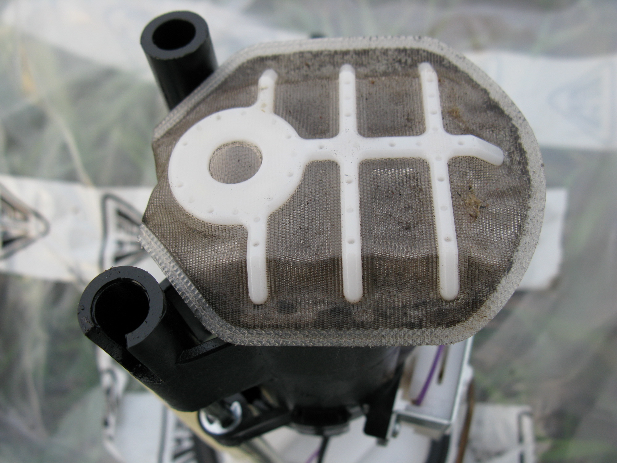

2) "Родная" сеточка после 1600 км пробега:
http://content.foto.mail.ru/mail/fyghfh/171/s-173.JPG

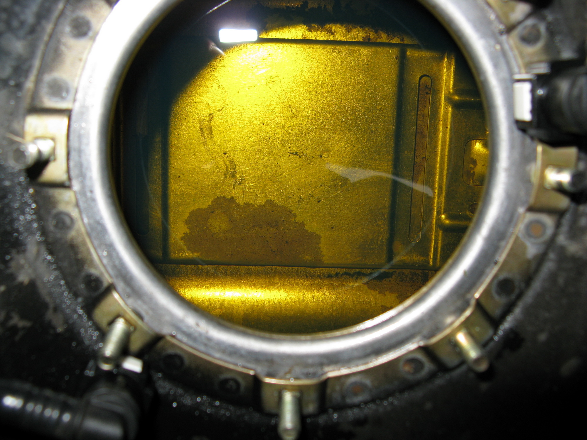

4) а вот что в бензобаке:
http://content.foto.mail.ru/mail/fyghfh/171/s-172.JPG

pdobr !! Так у тебя ещё в приличном состоянии сетка !! :lol: Я когда свою вытащил... она почему-то обросла какой-то шерстью, и была очень похожа на мыша !! :lol:

Safronov писал(а):pdobr !! Так у тебя ещё в приличном состоянии сетка !! :lol: Я когда свою вытащил... она почему-то обросла какой-то шерстью, и была очень похожа на мыша !! :lol:
:D эт наверное мыша и разложилась в баке... У меня даже с таким налетом грязи машинка не ехала, чуть побольше газку и провалы жуткие.
