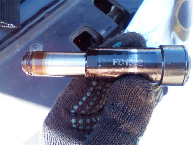

Патриот 2014, ЗМЗ 40905, евро 4 с кондиционером. Пробег 12700 км. Цепь ЗП.
Буквально километров 70 назад был обломан кусок верхнего успокоителя цепи. По характеру слома можно сказать, что цепь пыталась соскочить с звезды, но её остановил успокоитель. Официалы заменили успокоитель, рекомендовали замену на двурядку.
Но при запуске на холодную с утра в салоне как дизель - брякала цепь. По мере прогрева становилось тише.

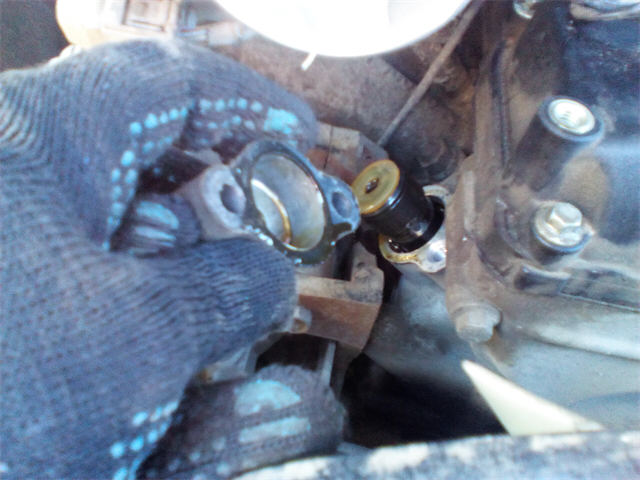

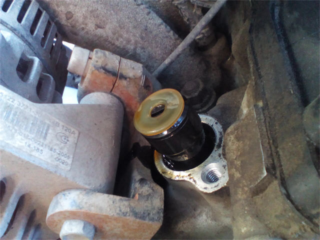

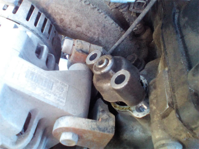

Комплект ГРМ я почти выбрал, скоро закажу. Решил посмотреть натяжитель.
Снял резиновую гофру от воздушного фильтра, трубочку вентиляции картера, рассоединил ветку продувки адсорбера, открутил крепление клапана продувки.
Откручены болты крепления крышки
Торчит
Натяжитель
Видны отметки на штоке натяжителя. по меткам 1-2 работал долго.
Затем было растяжение цепи, и 3-4.
Потом метка 5 и чуть ближе к корпусу 6, но на фото её видно очень плохо, поэтому не обозначил.
Заменил на такой, но пришлось под пластиковую шайбу подложить 6 оцинкованных шайб(нашёл в багажнике).
После чего дизельность пропала, слышно только форсунки.
Поискал по маркировке FD1302.
Нашёл "FD 1302 Pizzato Elettrica Конечный выключатель с односторонним роликом", "ФЛИСОВЫЕ ПЛЕДЫ FLEECE DOUBLE" и "КАПОТ от TONG YANG FD1302". Натяжителей с такой маркировкой не нашёл.
Замерил штангенциркулем расстояние от башмака, упёртого в цепь до фланца - получилось 76,5.
вдруг кому пригодится: Толщина шайбы - 2 мм, глубина крышки - 16 мм.

alexandro-87 писал(а): Патриот 2014, ЗМЗ 40905, евро 4 с кондиционером. Пробег 12700 км. Цепь ЗП.
