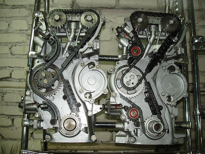

со всех этих слов, то что звезды, то что 70/90, то что диттон и то что евро2, подходит под описание комплект БОН либо комплект СЭТ, либо даже прогресс...
Но только цепь там втулочная с втулкой 5,05, а не роликовая, а главное натяжители там везде тот же китайский кено, лишь под другими клеймами.
Натяжители такие могут дать ресурс 100, если только повезет или если менять их привентивно каждые 20-30 при первых симптомах. Цепь евро2 слабее чем евро3, огрехов прощает меньше.
Вообщем скорей всего СЭТ, т.к. у БОН светятся и цепи акмаш тоже, а у прогресса рычаги и цепи под 72/92 были.
Если что-то новое, появилось, хз, тогда слишком громко для новинки про 100-200 тк.
Загадочно всё...

Доброго времени суток. Есть такой вопрос. В очередной раз ставил эксперементы над своей машиной, и поставил мех натяжители от ИСАИ. Верхний поставил, все нормально. Завел, работает прекрасно. Стал ставить нижний, поставил, завожу, ...... Троит, трясет, расход воздуха, по бк, огромный, мгновенный расход топлива огромный. Все ясно, цепь перескочила. ПОЧЕМУ?
Снял эти натяжители и убрал до лучших времен.поставил гидро.
Скинул крышку клапанную, выставил вмт на шкиве коленвала, и точно. На распредвалах точно видно на 1 зуд не доходят метки на обоих волаш. Перекинул цепь на звездах распредвалов стало все нормально. ВНИМАНИЕ ВОПРОС. А метка на пром валу ушла? Как это проверить? И имеет ли эта метка промвала значение? И если она ушла какие симптомы?

Roman1974 писал(а): ПОЧЕМУ?
нижний рычаг часто опрокидывается при замене натяжителя и это не было проконтролировано. Скорей всего так.

Дак а как цепь та перескочила? она ж на звездах двух стоит. И натяг я не ослаблял. И тогда вопрос, если цепь перескочила нижняя значит метка на пром валу и на коленвалу не совпадают. А метки коленвала и распредвалов я выставил и они совпадают, несколько раз прокручивал. Это страшно, несовпадение меток промвала и коленвала?

Roman1974 писал(а):.. Это страшно, несовпадение меток промвала и коленвала?
Метка на промвале не важна, она нужна лишь для удобства сборки. Если не удается выставить распредвалы по меткам (метки смещены на ползуба), то достаточно провернуть коленвал на один оборот и повторить попытку.

Roman1974 писал(а):
Иван Шмит писал(а): нижний рычаг часто опрокидывается при замене натяжителя и это не было проконтролировано. Скорей всего так.
натяг уходит, когда натяжитель убран, а нижний рычаг падает против часовой стрелки. Цепь повисает и при запуске перескакивает на звездочке кв.
При замене натяжителей обязательно надо контролировать нижний рычаг, разрядку натяжителя, а первый круг делать ключом за коленвал и перепроверять метки. Тогда сюрпризов не будет.

При замене натяжителей обязательно надо контролировать нижний рычаг, разрядку натяжителя, а первый круг делать ключом за коленвал и перепроверять метки. Тогда сюрпризов не будет.[/quote]
Именно так и делаю. Первый а то и 2 оборота делаю ключом.

Выбор цепей грм на 409
Сообщение Иван Шмит » Пн мар 20, 2017 13:04
вот масляный след на натяжителе. Если его аккуратно извлечь, то по этому следу будет ясно на сколько он вышел в работе. На фото след масла соответсвует крайней рабочей канавке, все что больше уже за диапазоном.
Сообщение Nordserge » Пн мар 20, 2017 13:21
Иван Шмит писал(а): след масла соответсвует крайней рабочей канавке, все что больше уже за диапазоном.
За диапазоном чего?Как быть если установлен натяжитель с другим ходом плунжера?
Не удалось найти ваши же фотографии натяжителей
валрейсинг. ГБО.
Сообщение Иван Шмит » Пн мар 20, 2017 14:59
Дядя Миша, полный ход плунжера и рабочий ход это разные вещи. Крайняч канавка в корпусе как раз соответствует месту где маслянный след. А натяжитель просто вылазит на свободе под действием пружины дальше.
На этом фоте я специально симитировал масляный след на пределе работы кеноподобного (штатного) натяжителя

за диапазоном этого кено. По аналогии можно и с ракетой поступить.
Фотографии какие нужны, где сравнивается максимальный ход кено и ракеты?

Иван Шмит писал(а): На этом фоте я специально симитировал масляный след на пределе работы кеноподобного (штатного) натяжителя
Вон оно что. Выходит у штатного 42 мм полный ход, 22 - рабочий, на Вашей фотке запас=0?
Сообщений: 3551
Сообщение Иван Шмит » Пн мар 20, 2017 15:52
да на фотке, это крайнее нормальное рабочее положение, при котором сохраняется механическая фиксация.
Возьмите натяжитель и разберите-соберите, все сразу станет ясно.
Вот древняя статейка, часть фоток правда ушло, но смысл понятен. Это емнип, лет 7-8 назад писал и скорей всего где-то думаю уже иначе, но смысл тот же. Разобраться поможет.
http://uazik.org/index.php?page=o_gidronatygitele

Сообщение Nordserge » Пн мар 20, 2017 16:08
Дядя Миша писал(а):
Nordserge писал(а): Критично.Разрезные звезды не проще поставить?
Пардон, непонятно выразился. Можно ли поправив фазы, покататься на данном комплекте еще тыс. 10-20? Или менять "к чертовой матери не дожидаясь перетонитов" (с)
Меняйте.Если бы выработка распределились равномерно по всем звеньями,то ещё ничего,но так не бывает.Всегда попадались цепи где 90% звеньев живы,а убитые остальные 10.Примерно.

Сняли натяжитель.Плунжер на пределе,цепь или башмак.Или то и другое?

Сообщение Иван Шмит » Пн мар 20, 2017 19:43
Nordserge писал(а):
что именно покажет вскрытие, а вскрывать уже надо будет в любом случае.
Есть еще конечно "методика" закладывания пятаков, дабы продлить срок службы натяжителя, сократив выход. Но это имхо, так же как зубную боль водкой лечить. Шучу конечно.
Вот фотка, справа налево. Кеноподобный на первой канавке, дальше в нормальном рабочем положении, дальше в максимальном и дальше для сравнения ракета в максимуме.

Сообщение Nordserge » Пн мар 20, 2017 22:15
Иван Шмит писал(а): что именно покажет вскрытие, а вскрывать уже надо будет в любом случае.
Я к этому и подводил.Делать какие либо выводы по выходу плунжера не стоит.
Отправлено спустя 38 минут 26 секунд:
На всякий случай слева-ракета,справа "ракета"
