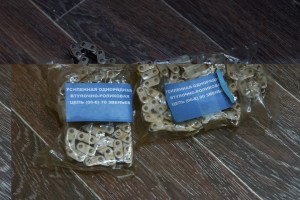

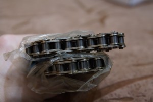

2. Цепи

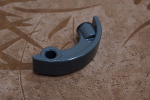

3. Верхний башмак натяжителя

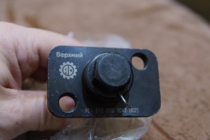

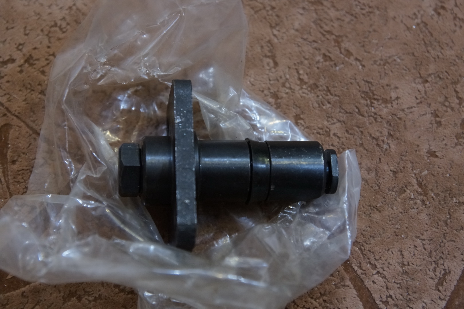

4. Верхний натяжитель

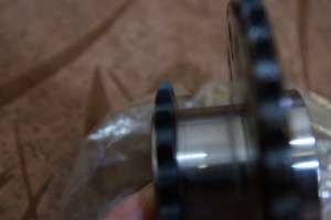

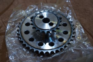

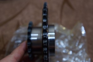

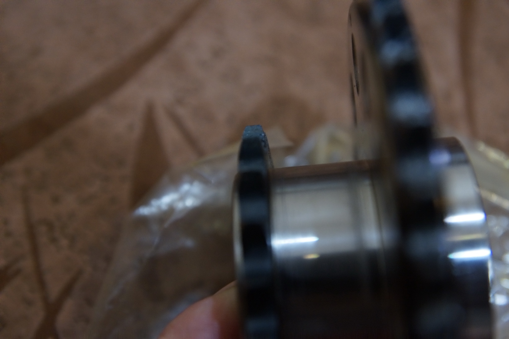

5. Звезда промвала
6. последняя страничка из инструкции, в которую я, как и многие, сразу не посмотрел.
Увы, мой комплект из старых, другое дело, что двухрядки ВРЦ, зуб даю, еще пару месяцев отсутствовали в продаже полностью, а в декабре (ну или чуть раньше) - появились.

На последней фото, плоскость пластин звеньев(та что шоркается об башмак) - уж больно шершавая, не смущает?
Хантер, змз-409
Сообщений: 15431
Выбор цепей грм на 409
Сообщение luchsergey » Пн янв 02, 2017 08:44
Це ж мягкое олово.

Иван Шмит писал(а): nik333, у вас у единственного были цепи отличающиеся от стандартных астешных, по вашим же словам.
Потому и интересно, что вам Родос продал. И что у него теперь. Пока что все что появляется в сети, то же самое.
Так я их и не смотрел толком,подержал,покрутил,да и поставил,я думал все комплекты такие же,как и у меня.Ещё помню,подумалось,за что эти комплекты ругают.Единственно,что у меня нет доверия к башмакам,причём не только к этим,к любым.Звёздочки как-то больше доверия внушают
