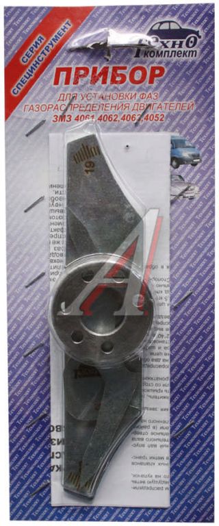

EVV писал(а): Кстати, по поводу прогрессорского транспортера. Он врет. У меня метка 20 соответствует 19 градусам, метка 19 соответствует 20.
Тоже купил Прогрессорский и та же хрень - стрелка 19 соответствует 20гр, а стрелка 20 19гр. Может они стороны перепутали, когда значения выбивали? У меня 19 справа а 20 слева.

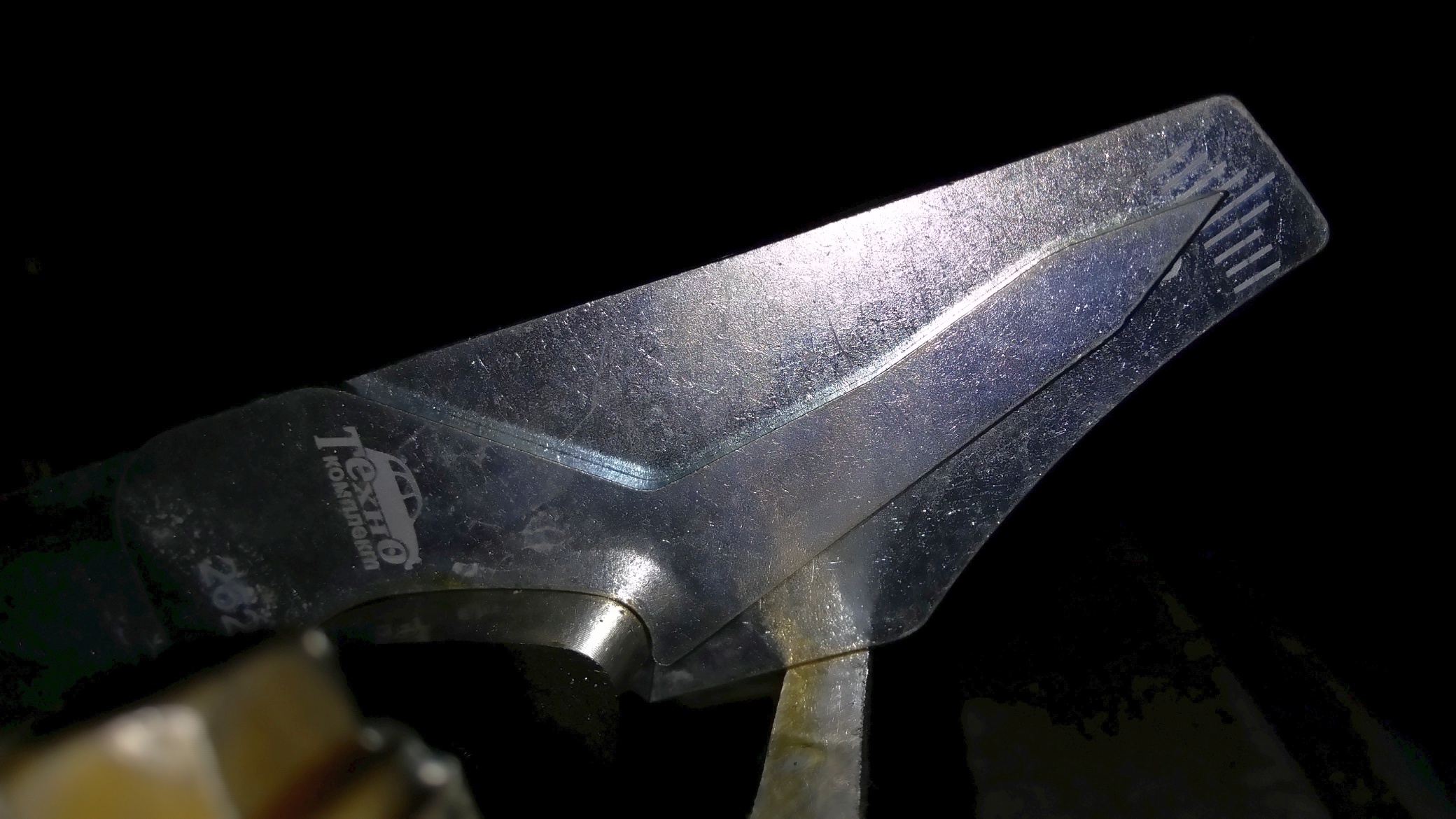

Нашел в сети фотографию одного из видов не прогрессовского транспортира:
Судя по ней получается, что длинные риски на транспортире - это угол 20гр, как и должно быть на транспортире. А набитые слева (20) и справа (19) цифры - просто напоминание, что нужно выставлять. Если так, то выходит, что мой Прогрессовский транспортир врёт только с одной стороны. Тогда позвонил на Прогресс. Там мне какой-то мужик ответил, что длинные риски - это то, что нужно выставлять и выбитые цифры относятся именно к ним. Так нарисовано и в инструкции к транспортиру. Ещё он сказал, что проверять по распечатке, как это предлагают на форумах, неправильно. Нужно просто всё выставить по их приспособлению. Что оно делается на высокоточном оборудовании и никаких ошибок нет. Но объясинить, почему нельзя проверить по высокоточному (не китайскому) транспортиру объяснить не смог, просто твердил что нельзя.

Slava61 писал(а): Может с транспортиром идёт описание его устройства ? Тогда вопросов нет.
Вообще-то идёт. И там действительно нарисовано, что правая стрелка показывает на самую длинную риску 19гр. Но там штрихи нанесены не так, как на нормальном транспортире (как на фото), а домиком. Т.е. там все штрихи разные по длине. На мой взгляд, это неправильно. На стандартном траспортире должны быть стандартные обозначения углов. Кстати, на купленом мной это сделано именно как на фото. Так что Прогресс рисует в инструкции одно, а изготавливает другое. В результате каждый выставляет фазы в меру своего понимания. 1гр погрешности от неточной разметки + ещё 1гр от неправильного понимания разметки - вот и предел точности установки фаз в 2гр. Вся процедура оказывается бессмысленной.
В такой ситуации склонен не верить мужику из Прогресса и проверить ихний транспортир точным геодезическим. Можно купить стальной траспортир d200мм и сделать из него как на чертеже:
Или нанести свои риски на Прогрессовский.

Вот беда ! Подумал , не усну пока ещё раз свой не проверю. Транспортиру лет 15 - 20. На работе был
целый табун Газелей и механик при них. Он мне по наследству достался, весь ржавый. Проверил, большая
риска - это 19 градусов. Видно логика была как и у Прогресса :
Получается, я всё время ставил 18 градусов. Есть от чего придти в отчаяние.

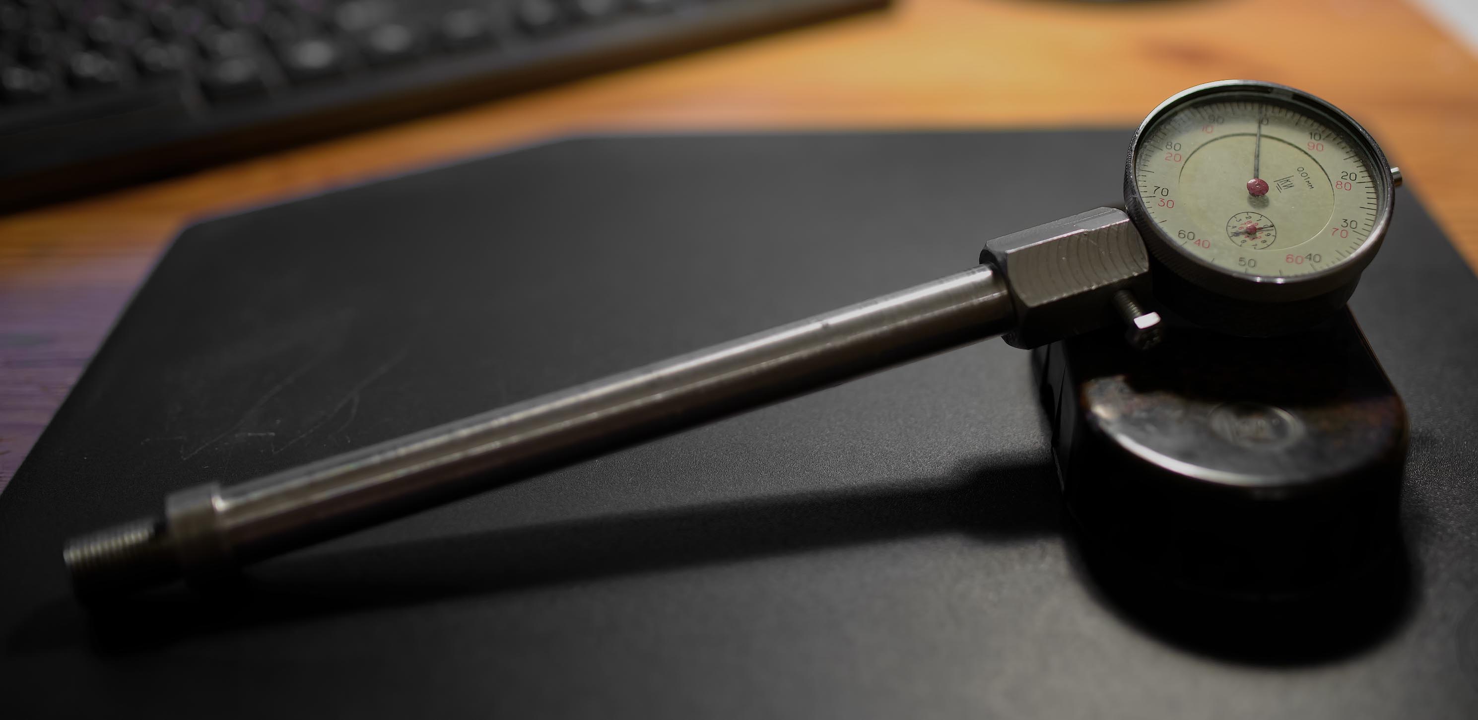

Тоже проверил сегодня на работе. Всё что нашёл из измерительного :
Самым удобным оказался раритет 1896 г. в. :
Транспортир оказался точен, шаблон тоже молодец.

Кстати, вижу на Вашем фото Прогрессовскую разметку "домиком", как у меня в инструкции. А у меня разметка совсем другая, как на обычных транспортирах. Может левак?!

Стойку сделать очень просто, глянь в делах гаражных про инструмент для ГРМ. Там работы
токарю на 20 минут с перекуром. Хорошо если есть трубка d 14мм. Ещё всё проще.

Токарю со стойкой действительно работы немного. Только нужно найти этого токаря... Вот сижу, пытаюсь разобрать свечу зажигания. Может сборную удастся сварганить.

Но давайте отвлечемся... и посмотрим на допуски пот отклонению углов ГРМ. Так что не все так и печально. Хотя я использую разрезные звезды и там это становится актуальным. И думается есть еще и допуски в изготовлении распредвала)) и про износ его не забудьте при прикладывании стрелки- шаблона. Кстати тут вовремя поспрашивать эксперта когда то забаненого. А мужик вовсе не так выставляет ГРМ.
Отправлено спустя 3 минуты 13 секунд:
я преклоняюсь над вашей настойчивостью в измерении неправильности шаблонов)) только не забудьте в этом деле убиться на выставлении ВМТ, иначе ваши измерения теряют смысл

Unlight писал(а): по крайней мере думаю, что программно на станке с ЧПУ проще получить разметку и деталь, неже ли)) даже ее измеряя..
Да какой там станок с ЧПУ! Судя по кромке, лазерная резка. Риски нанесены путем выдавливания. Станок для нанесения рисок называется кувалдометром.

Ну раз уж все так плохо. И уверены в своих измерениях то скорректируйте риски. Думаю насечки сделать не проблема. Хотя все же сомневаюсь я однако. Я не находил у них косяков в звездах и прочем. А тут такая шляпа. Будет время посмотрю свой...

Unlight писал(а): Ну раз уж все так плохо. И уверены в своих измерениях то скорректируйте риски.
Да всё не так плохо, укладывается в требуемую погрешность фаз. И в своих измерениях я абсолютно уверен. Всё-таки инженерю более 35 лет. А с молодости имею квалификацию слесаря-инструментальщика. Кстати, у них и сама железка транспортира сделана далеко не идеально. Я бы вручную сделал лучше. Вот и думаю, может купить стальной транспортир D200мм и обрезать его самому, как на картинке выше.
Я бы может так и не заморачивался, но судя по-всему, Патриот очень чувствителен к выставлению фаз. Вот у Шеви-Нивы такой темы нет. Пытался тут перед ТО шевика жены найти в сети углы фаз, так не смог. Там в основном говорят о перескакивании на зуб. И механик на станции махнул рукой - типа забей.

Кстати, если кому нужно, могу дать телефон токаря.

А чертежиком стойки не поделитесь?

kusss писал(а): А чертежиком стойки не поделитесь?
Попробую.
инд_стойка.pdf
(94.66 КБ) 240 скачиваний
