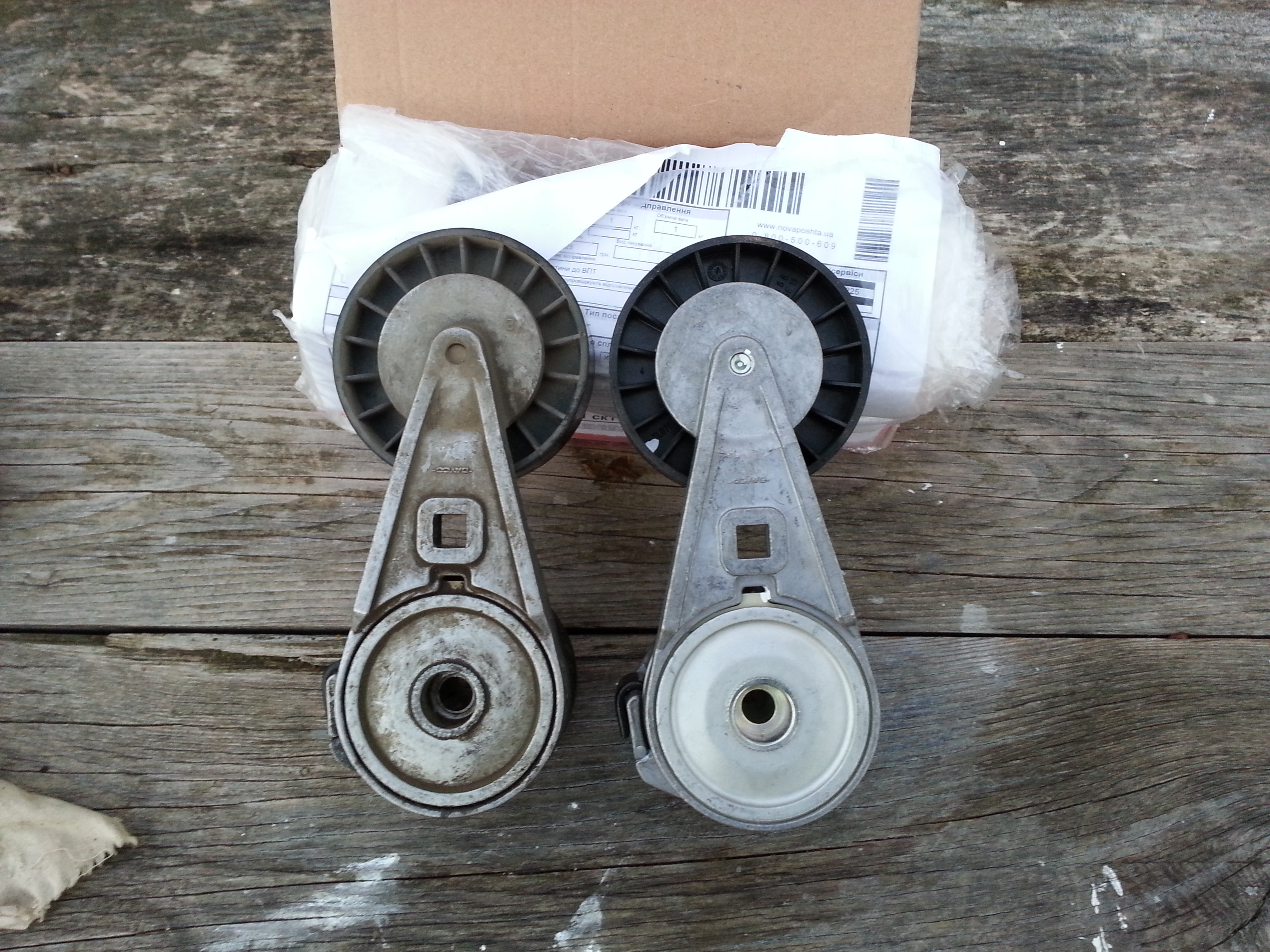

Ага, надо приглядеться, у меня как раз Е2, переходная модель на Е3, может быть оба места проточены.
Но по второй приведенной ссылке нет в наличии, под заказ. Сомневаюсь что привезут.

Чуда не случилось, у меня фрезерован только нижний пятак, под Е2, Е3 площадка тоже есть, но по форме она напоминает шляпку костыля.
Надо попробовать свой нятяжитель разобрать-собрать, так-то он, в принципе, не сломан, просто закис.

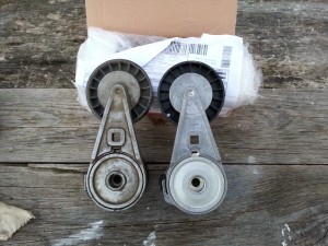

Я купил новый ролик Dayco в Одессе (почтой прислали). Родной отработал 100 тыс. км без нареканий, но сколько он так еще сможет делать - хз. Решил заменить на всякий случай, а старый вожу с собой. Сколько проработает одесский, неизвестно.

ппц как долго я искал инф по этому гадскому ролику )) Ни в одном магазине в городе про такой не слышали (я искал на 409-й двигатель е2, а надо было на газ 560
Снимал раз его, т.к. пищит ремень при включении кондея, но не дал ума разобрать (а на гранд витару сестре делал как-то). Теперь фотки увидел, думаю справлюсь с разбором, т.к. покупать за 5-6тыс что-то меня жаба душит.
Конечно, в идеале, снять бы крепёж да сделать (профрезеровать) крепление под ролик е4, но посмотрим, как получится. Не хотелось бы много гаек крутить да и негде.

привет. Это как? Чот Я не могу увидеть никаких выступов, во что можно упереть корпус пружины. Только сам кронштейн и небольшой отлив который стопор/ограничитель от проворота. Пытался на них упирать - чот не очень то втулка выбивается. Правда это не в тисках, а на двух кругляках металлических.

Всё получилось. Ну в ту сторону бил и не с той стороны. Выбивается ось как бы вперёд от двигателя, хотя думал выбивается именно крышка, т.к. там виднЫ шлицы. Хоть лето прошло и кондей не нужен, но так будет лучше ))
