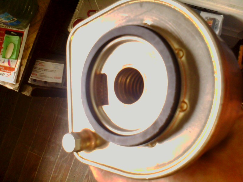

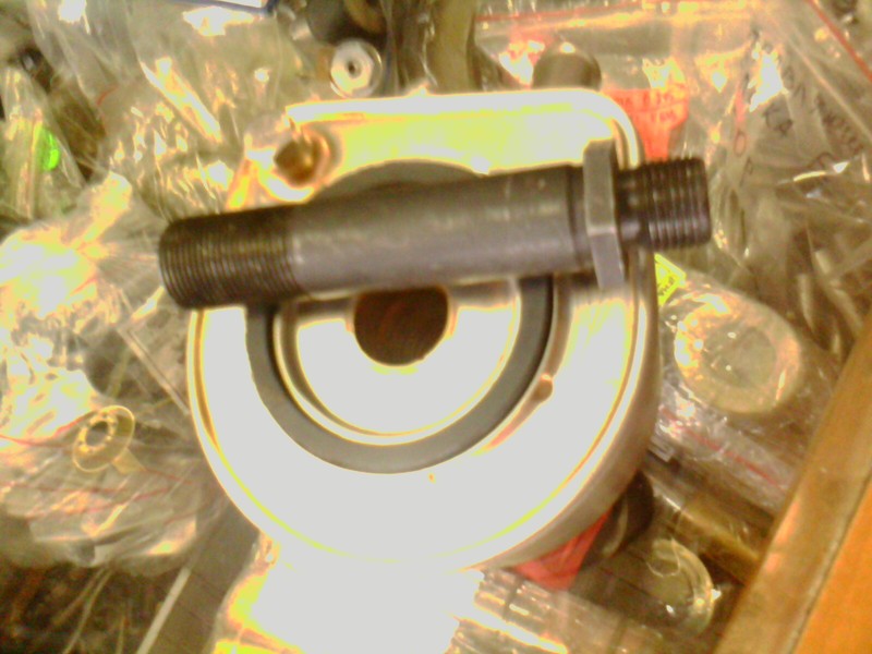

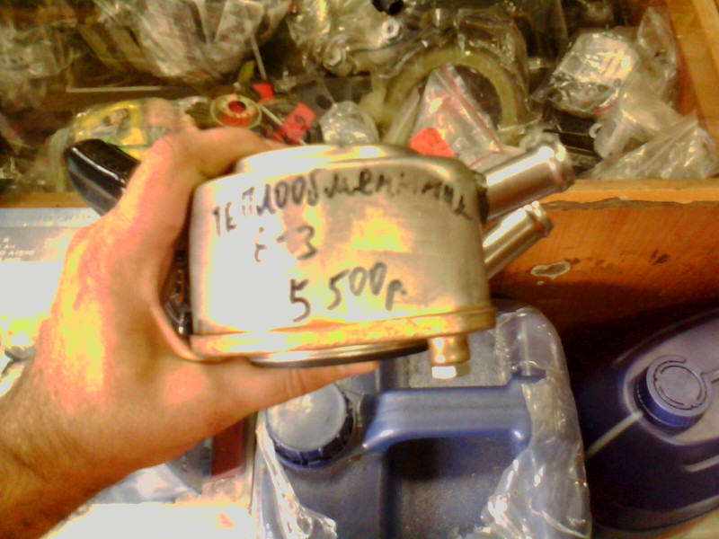

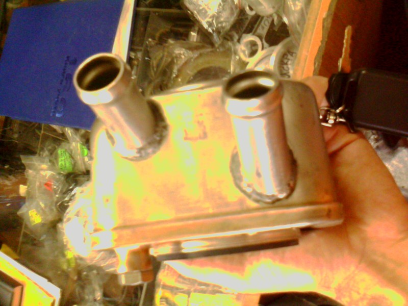

поехал я в грузовиковые магазины , посмотрел/повертел в руках ЖМТ от змз 514/ ммз 245 евро3:
маде ин беларусь
штука, конечно, габаритная и массивная. видимо, работает хорошо. но цена расстраивает. поехал на свалку, купил за 500 рублей вот это:
на корпусе было написано A8 4,2
устроена иначе, чем жмт змз/ммз. надо опрессовать, выточить штуцер под нее и кольцо уплотнительное найти. и можно пробовать ставить :)

не ну ниче се 5500 рублей эт чет ваще жесть, ЕР а откуда запитываь ее тосолом будеш, от блока, али с головы чтот мутить думаеш, тоже этой темой заинтересован!

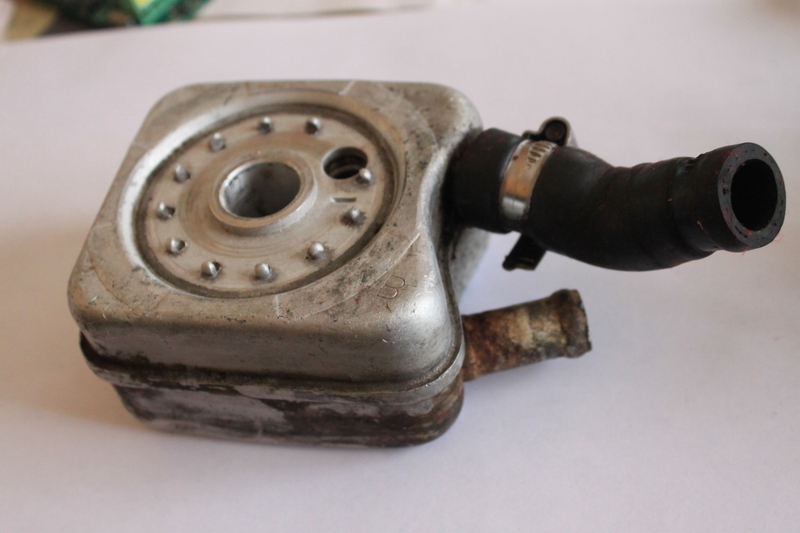

а на 3160ру. вот этот заказывал http://3160.ru/index.php?productID=6351, а он нового образца али как, но судя по заказникам, которые приводились в этом форуме, или про дизель, вроде совпадают, но цена ужо не 5 тыщ :)

XAZA писал(а):не ну ниче се 5500 рублей эт чет ваще жесть, ЕР а откуда запитываь ее тосолом будеш, от блока, али с головы чтот мутить думаеш, тоже этой темой заинтересован!
пока что пойду по простому пути - вставлю в печкину магистраль. следующий шаг - замена моего электроклапана от БМВ, шланга на байпасс и родного краника печки на краник от патриота с ивекой. уже заказал, ибо в наличии у нас их нету нигде.
ну а если все понравится, буду делать полнопоточный малый круг через печкину магистраль, а родной малый круг между термосом и помпой - упразднять.

тот который на 3160 сфоткан - это не тот, что я седня в руках вертел. на 3160 - более старого образца, паяный.
по ним были отзывы, что не очень хорошо ходють если перетянуть штуцер при прикручивании к блоку..
кстати сказать, из-за различий в конструкции ваговский жмт перетянуть невозможно. у него не пластинчатая структура, а чота типа оребренных трубок.
