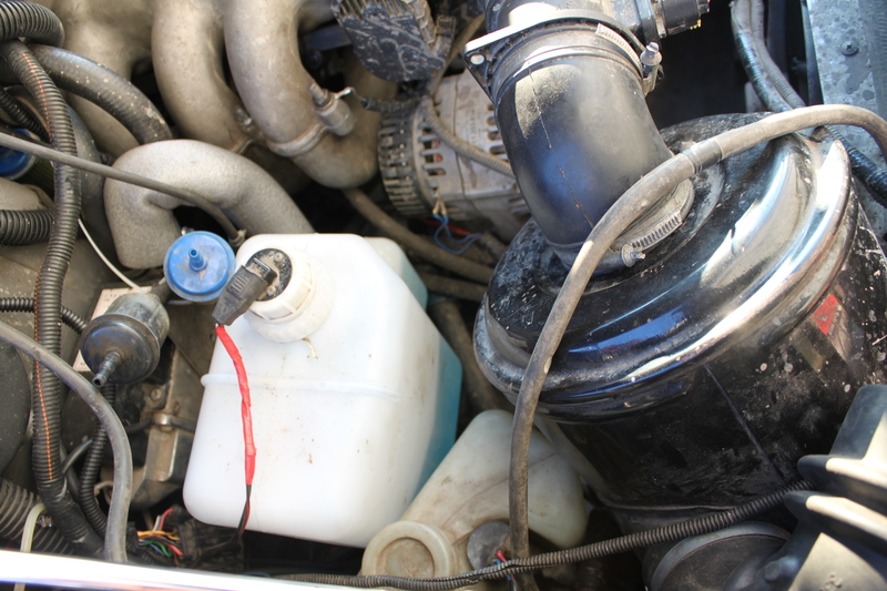

Ep писал(а): бачок для омывайки внедрил новый - шнифский пятилитровый. он компактнее значительно и форма более подходящая.
Фотку бы этой инсталяции увидеть - пожалуйста...
Ep
Сообщений: 11902
Поблагодарили: 50 раз
Сообщение Ep » Пн дек 19, 2011 09:44
Серёга34
Сообщений: 2349
Зарегистрирован: Ср сен 01, 2010 07:56
Сообщение Серёга34 » Пн дек 19, 2011 09:55
А крепление бачка такое же осталось? Или переделывалось? Он на 2 моторчика, а рядом маленький на фары? Или маленький стоит на заднюю омывайку?
Ep
Сообщений: 11902
Сообщение Ep » Пн дек 19, 2011 10:51
крепление у бачка родное, только прикручено оно не к родной площадке на крыле, а к кронштейну на котором бинар прикручен к этой площадке. то есть, оно повернуто правильным образом, а не под углом стоит, как в стоке.
бачок имеет изначально 1 дырку, но вторая сверлится легко - место в нем предусмотрено под 2 мотора.
мелкий бачок - для омывателя фар.

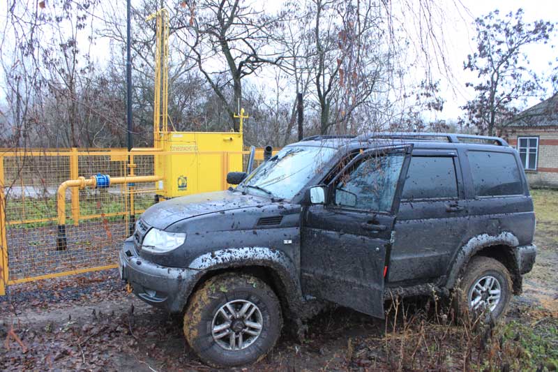

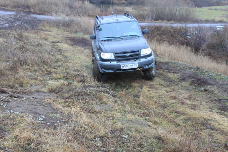

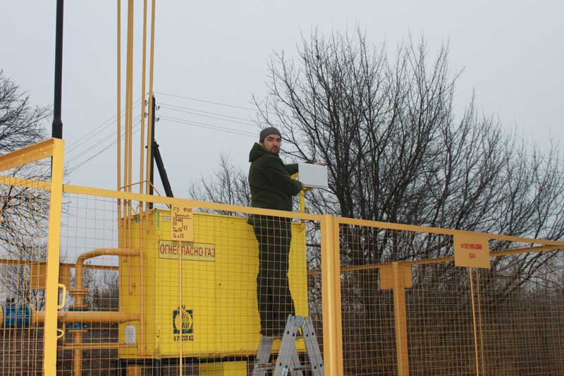

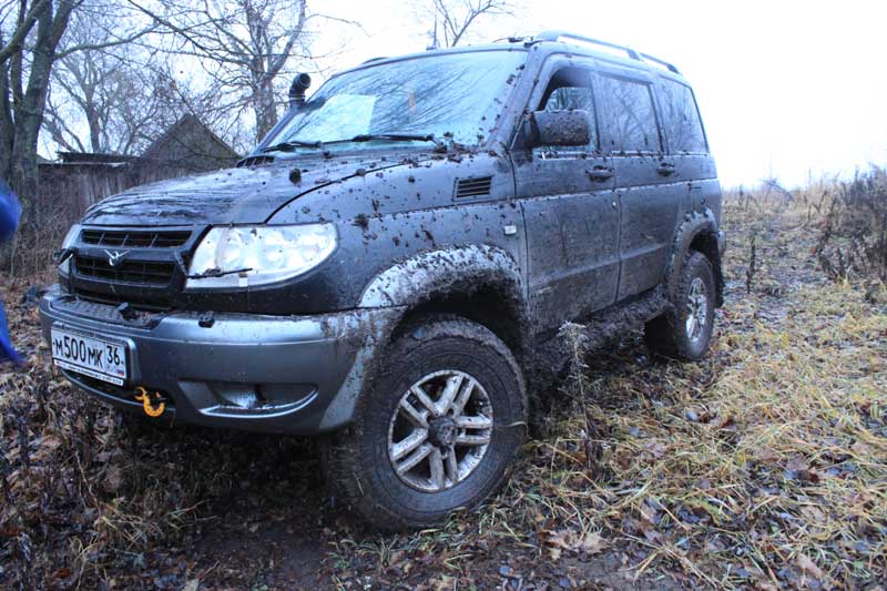

обкатка епамотора, куле:
здесь я уже на эту горку заезжаю по травке. а внизу там немного видно, как я размесил пытаясь по глине заезжать.
а это последний объект сегодняшний, к которому, как выяснилось позже, подъехать после дождя тока на лошади можно. а мы то не знали, и поехали через поля по чернозему на уазике, на зимней шипованной нокии. :) тока стравили ее до 1 атм, а то ваще не ехала :)
ну и уделались просто по уши. там еще по пути такая шикарная горка была, на которую мы были уверены что не заедем - но ничо, прогрызаем колею в глине колесами на полметра вперед-вверх, до относительно сухого грунта, чуток откатываемся и с небольшого разгончику еще на полметра - одолели потихоньку. разумеется, без блокировок и супер-понижаек там делать нечего ваще. ну, тока если на цепях или на злой резине, но цепи я забыл взять.
кстати сказать, это курская область, почти граница с Украиной. мобильники там обычные не ловят. ловят тока телефон в епамобили ну и правильные устройства на такие вот антенны:
