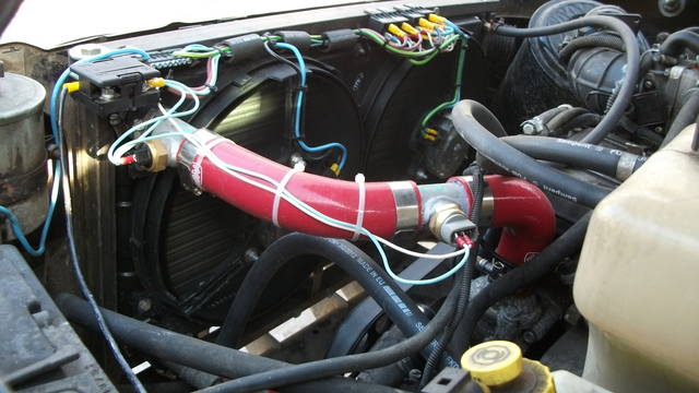

Всем доброго времени суток. Вот и я провел модернизацию системы охлаждения. Машина 2006 г. с установленным кондером. Поставил радиатор и спарку от шнивы, блок управления от кинескопа. Подробности напишу позже. Сейчас беспокоит один вопрос на хх температуру держит олично 82 гр. при включеном кондее, на ходу 86-87 гр. но при нагрузке например подъем замтяжной температура растет до 100 гр. Вот и думаю это или у меня что-то не так или всетаки радик маловат. Кто что думает по этому поводу помогите.

Всем доброго дня! Вот всё-таки добрался до форума и пишу о том как установил радиатор от шевинивы.
Началось все с того, что после установки кондиционера в авто 2006 г выпуска двигатель стал перегреваться в пробках. Почитав форум решил попробовать побороть эту проблему. Для начала поставил термостат тама на 82° и врезал жабры. Стало немного лучше, но всё-таки двигатель перегревался, при выключенном кондере температура стабильно держалась 82° и в пробках и на ходу. Но чем становилось жарче тем больше хотелось ездить с кондером. Радиатор у моего патрика стоял трехрядный медный, ставить два вентилятора от шнивы по словам кинескопа не имело смысла т.к. эффекта не будет. В отпуск собрались в Крым а там ездить без кондиционера очень не хотелось и поэтому купив радик и вентиляторы от шнивы решил все установить. Исполнив замысел приступил к испытаниям. Как писал раньше двигатель грелся пока не сделал пароотводную трубку. И вот 30.07 ранним утром отправились из Ставрополя через Ростов, Мариуполь, Мелитополь в славный город Севастополь. По пути следования наблюдения показали, что при скорости движения 100-110 км/ч температура держалась в пределах 88-89°, мощность включения вентиляторов 100% , при скорости 90 км/ч - 86°, мощность вентиляторов была 80%, температура за баром была 36°. Перед ст. Кагальницкой после заправки стрелка температуры ушла в зашкал и вентиляторы включились на полную мощность. Пришлось снять бардачки, т.к. блок от кинескопа установлен там и сделать «массаж» проводам, все пришло в норму и мы продолжили путь. Примерно часов в 15 после прохождения границы мы продолжили путь по Днепропетровской области к городу Мариуполю. Местность там пересеченная и двигаясь то на подъем, то на спуск температура менялась следующим образом при движении на подъем температура двигателя достигала 98° вентиляторы работали на полную мощность, при движении на спуске температура двигателя становилась 82° вентиляторы работали на 40%. На доном из затяжных подъемов сработала сигнализация о коротком замыкании или увеличенном токе в системе питания вентиляторов пришлось остановиться, проверка показала, что с проводкой все ОК, когда включил зажигание все заработало в штатном режиме, в дальнейшем такая ситуация повторялась несколько раз, мой вывод №1, что при длительной работе вентиляторов на полную мощность блок ЦАУУВОД уходит в защиту. Таким образом, доехав до Мелитополя со взглядом вперенным в показания температуры по БК мы остановились на ночлег. Утром, проверив уровни масла и антифриза, завел машину и двинулись в дальнейший путь, наблюдая за температурой двигателя. Двигатель стал как-то дольше прогреваться до рабочей температуры и при движении со скоростью 100-110км/ч температура держалась 84-85° вентиляторы работали со 100%-й мощностью, за бортом 20°, с ростом забортной температуры росла и температура двигателя – за бортом 30°- двигатель 87-88°, в принципе как-то морально стало легче и отдых стал более радостным. Дальше изменений не было, вывод №2 в системе была воздушная пробка и все же на мой взгляд радик слегка маловат для нашего двигателя.
Приехав домой стал думать о замене радика на что-то большее, но попробовав, переставить температуру стабилизации на блоке ЦАУУВОД на 87°(до этого стояла 84°) заметил, что при движении по городу температура была 86-87° - за бортом 28-30°, мощность вентиляторов от 20-40%, при движении по трассе 88-89° за бортом 28-30°, мощность вентиляторов 70-90%. Когда за бортом 34-36° температура двигателя 89-90° на затяжных подъемах двигатель греется до 92-94°, но после подъема сброс температуры до 87-88°происходит очень быстро. Вывод №3 ездить можно, но на мой взгляд всё-таки радиатор от шнивы маловат и в экстремальных условиях температура двигателя высоковата, если не поменяю машину на новую то радик буду менять на больший.
Сейчас проблемы с фотиком, как только разберусь, сделаю фотки и выложу.

Устновил сей девайс.Рамку под радиатор сварил из профиля 20х40.Сам радиатор зажат между слоями пористой резины толщиной 1 см,центруется при помощи штатный штырей с резиновыми втулками.Верхняя планка рамки - съемная.Кондейный радик и штатные карлсоны закреплены на рамке.Управление двумя ДТ 87-82 и 92 - 87.По испытаниям: штатная схема с виской держала температуру 79 - 84.С этой схемой 80 - 87.

Небольшой отчет:
Машина 2012 года, бензин, пробег 25т.км., с кондиционером. На машине 33 резина со штатными ГП, заперцована, термостат штатный, лифт 45мм.
Весной по левому бочку потек штатный радиатор ШААЗ. Разбило его от вибрации и жесткого крепления.
Поставил шниво-радиатор. Вискомуфту снял, но вместо шнивоспарки поставил спарку с диффузором от мазды МПВ, которая, к стати, по размеру подходит на штатный радиатор.
Пока подключил только один вентилятор напрямую на АКБ.
Сегодня +10, дождик. На Х.Х. все нормально температура держится в районе 80 по приборке. При движении по ровному участку температура в районе 85-90, при движении по затяжному подъему увеличивается до 95 и маленько не доходит до 100.
Вообщем судя по всему "запаса" у шниворадиатора нет. Буду ставить штатного размера. Как временная мера - пойдет

Да, примерял с штатному алюминиевому шаазу и он периметром своего диффузора четко облегает радиатор по периметру. Номер сказать не могу, купил с наугад с рулеткой на ближнем к дому японо-разборе за 1 т.р.
нашел яндексом вот так
http://www.autoimpex.ru/shop/UID_15118.html
так что если покупать то б/у.
уши крепления отболгарил. для крепежа к шниворадиатору просверлил отверстия по месту.

Почему в двое слабже? в таких габаритах моща примерно одинакова. Хотя, вполне возможно что диаметр двигателей у шнивокарлсонов больше. Более того, на разборе поизучал пропеллеры с разных япономашин - у них один и тот же поставщик электродвигателей. Я сориентировался на то что на этой мазде двигатель от 2.5 литров стоит.

Для статистики.
Пройдено 3600км. На равнинной трассе за бортом +20, солнце, 5 передача обороты 2250 скорость 90 по спидометру (100 по ГПСу) на двух вентиляторах, подключенных напрямую к АКБ имеем:
на газе температура двигателя: 90-95 С

У кого нибудь стоит шниворадик с родной виской? Как работает в тяжелых условиях?
- yod
- Сообщений: 742
- Зарегистрирован: Пн ноя 18, 2013 04:41
- Откуда: Omsk
- Благодарил (а): 18 раз
- Поблагодарили: 29 раз
Re: радиатор от шнивы на патриот
без виски. работает на х., но не хорошо. Езжу два года температура этим летом 98. В горах, на перевалах 105, правда этим летом и скорее всего помпа "сгнила"
- mservis
- Сообщений: 1431
- Откуда: Бийск
- Благодарил (а): 17 раз
- Поблагодарили: 107 раз
А термостат какой?
Так всетаки стоит ли ставить совместно с нормально работающей виской?
Интересно виска по мощности как сравнима со шнивоспаркой?
- yod
- Сообщений: 742
- Откуда: Omsk
Термостат в моем случае любой - результат одинаковый.mservis писал(а):А термостат какой?
Поставить можно, но не целесообразно. Переделки там ровно того же объема, что и под радиатор ТЛК - а это всерьез и надолго.mservis писал(а):Так всетаки стоит ли ставить совместно с нормально работающей виской?
Вопрос в том, сколько тепла может отвести радиатор. И грубо, ~70% тепла от сжигаемого бензина отвести надо.
Если у вас Патриот из тех чудес, что 11 по трассе и 16 в городе, то шниворадик пойдет - сопоставимо с нивой. Если у вас НАСТОЯЩИЙ Патриот 16-18трасса 20-24 город, то шниворадика категорически не хватает. Надо либо производительность помпы увеличивать, либо обдув либо площадь радиатора. Но эти
Виска занимает место и без нее там очень хороший доступ к двигателю. Ну и эта балда(виска с мясорубкой) все-таки допвибрации на крышку двигателя несомненно оказывает. Электрокарлсоны можно принудительно вырубить на бродах. Я вообще взял на разборе первые подходящие по размеру радика - отказались от мазды МПВ, старые, убитые за 1т.р. работают второй год без единого нарекания. Брал временно - ну тут как всегда.mservis писал(а):Интересно виска по мощности как сравнима со шнивоспаркой?
По мощности они наверно сопоставимы ибо на расходе горючки никак не сказалось, да и по эффективности в немощностных режимах одинаковы. А как в мощностных - не скажу, тут от радика зависит.

Про плюсы и минусы виски и электро я в курсе, просто на данный момент товарищ не потянет финансово, да и от электро вреда будет больше для гены, аккума, особенно при коротких поездках и родном аккумуляторе небольшой ёмкости выжрет за неделю. С доступом тоже проблемы нет, виска снимается за 5 минут.
Нужны практические отзывы, про теорию я и сам могу часами говорить.

О, это уже хорошо, потому что у товарища на родном радиаторе без виски родная спарка уже включалась, значит шнивовский не хуже.
Будем ставить с родной виской, думаю переделок не много, все равно его в рамку ставить, если не понравится викинуть не долго, о результатах напишу.

у меня 5 лет стоит на тонком уголке ,прикрученном парой болтов м8 к телевизору с парой отверстий под штифты-крепежи шнивского радика, с одетыми на них восьмёрочными резинками ценой несколько рублей за комплект.
- luchsergey
- Сообщений: 15431
- Машина: Патриот 2010гв
- Благодарил (а): 15 раз
- Поблагодарили: 128 раз
Если Вы не умеете его "готовить" те не можете правильно установить,что не сложно ни разу, то не стоит делать категоричные выводы.yod писал(а): Если у вас НАСТОЯЩИЙ Патриот 16-18трасса 20-24 город, то шниворадика категорически не хватает.
Повторюсь шниворадиик стоит 5 лет,последний год без конденсора,тк выкинул кондей за ненадобностью.
Я его ставил далеко не первый, а минимум четвёртый из форумян,проживающих в более тёплых регионах.Они не делали выводов подобных Вашему,один товарищ несколько лет эксплуатирует шниворадик с одним карслоном, у меня второй ,как показала долгая эксплуатация , чисто для страховки висит и не включается никогда-хватает одного везде.

Сергей, при всем уважении, Если у вас работает, то не стоит делать выводы, что работает у всех!luchsergey писал(а):Если Вы не умеете его "готовить" те не можете правильно установить,что не сложно ни разу, то не стоит делать категоричные выводы.yod писал(а): Если у вас НАСТОЯЩИЙ Патриот 16-18трасса 20-24 город, то шниворадика категорически не хватает.
У вас трассовый расход менее 11,5 - вы сам скринами БК хвалились. У меня трассовый 16-18. У меня он стоит 2,5 года. Вам спасибо за подсказку - это дешевое и временное решение позволило мне хоть как-то ездить. Но постоянные перегревы, особенно последнее лето ЗАМАНАЛИ. Но перегревы были с самого начала. И с чего ради вы решили что я не сумел его приготовить?

У вас 98- "перегрев" у меня нет ,тк карслон в прошивке включается при 99, клапана в крышке нет с 2010 года..

Я не имею ничего против 98. Меня напрягает 105-110 под нагрузкой. С приподнятым капотом и удаленной резинкой!luchsergey писал(а):У вас 98- "перегрев" у меня нет ,тк карслон в прошивке включается при 99, клапана в крышке нет с 2010 года..
А нет, имею. под капотом такая жара, что я за 2,5 года поменял 2 аккумулятора. Они адцки кипят, даже при напряжении заряда 13.5
У вас конечно все работает без проблем, в чем я не сомневаюсь и радуюсь за вас.
И да тройник который вы предлагаете поставить взамен родного(кажись от волги), по крайней мере у нас в Омске полное говно (смотрел в разных магазинах). У него конец, который на помпу выходит очень короткий 10мм от силы, так что даже засиликоненый патрубок на ленточном хомуте срывает в жару под оборотами.(мне пришлось выточить свой тройник).
