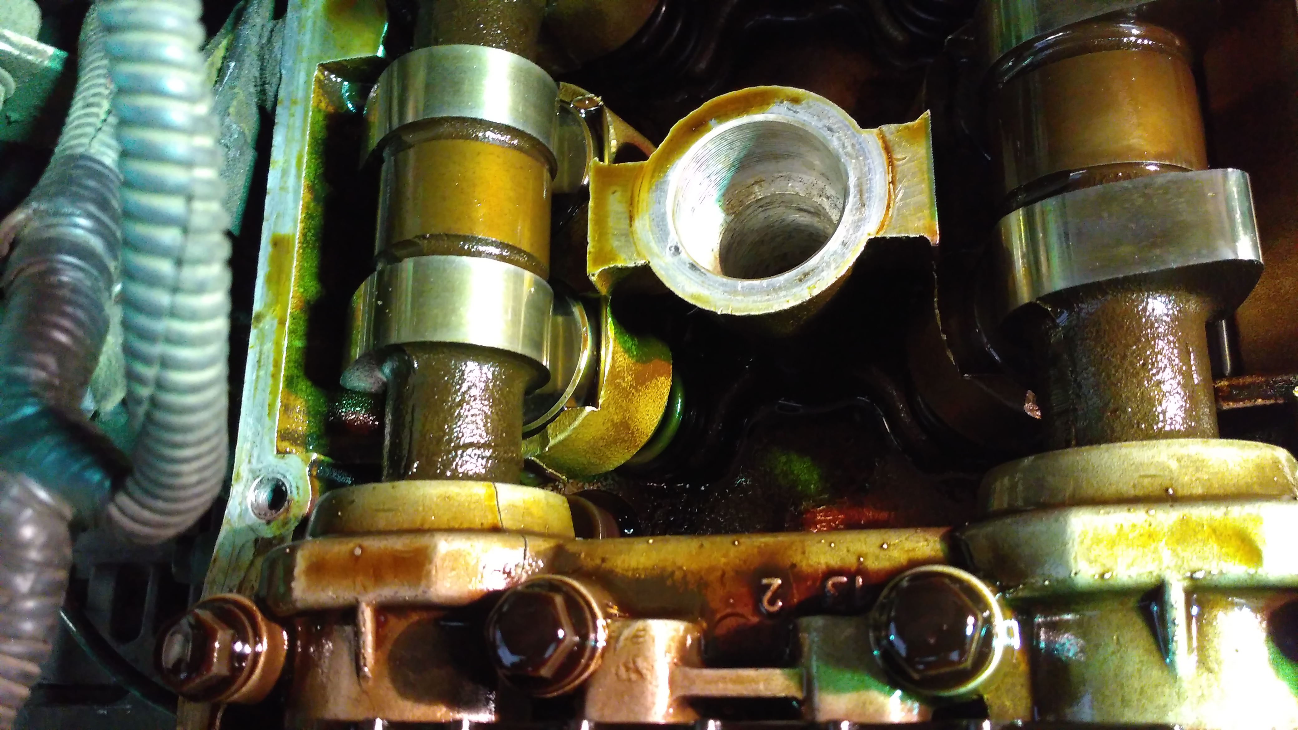

В наличии крышка распредвала (передняя которая, где упорные полукольца стоят, если вообще правильно называть ее крышкой) с трещиной. Обнаружилось случайно, ничто не предвещало - машинка ездит, и вроде как даже как обычно.
Крышку менять, понятно. Но вот прям немедленно машину на прикол или можно какое-то время поездить, пока придет заказанная железка?
Заодно, обработка разверткой всех посадочных мест - строго обязательно или... возможны варианты?
Если у кого есть время - черкните несколько строк личного мнения. Спасибо.

На сколько знаю такие детали не меняються, так как проточка отверстий идет сразу заодно с корпусом гбц. Как не меняються например бугеля на шатунах.
