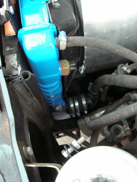

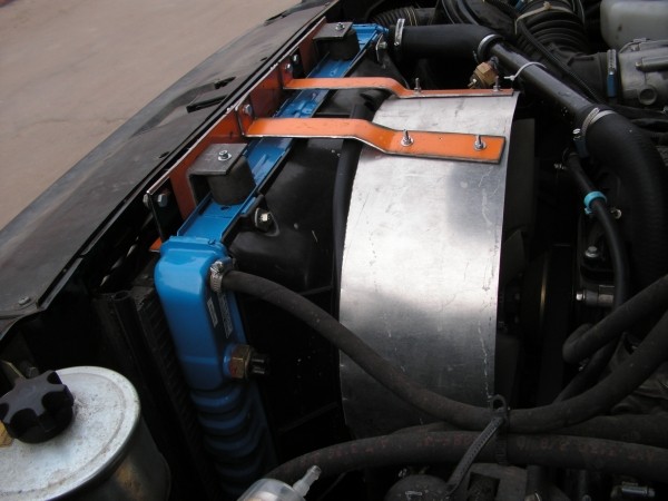

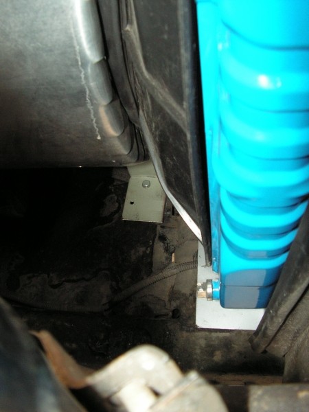

на майские буду колхозить газельный с виской. Без сварки получится?
argon84
Сообщений: 453
Зарегистрирован: Вс апр 19, 2009 20:49
Сообщение argon84 » Вт апр 20, 2010 21:32

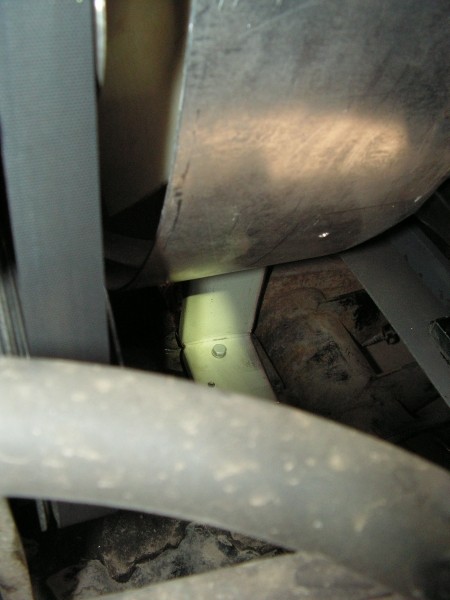

Я с ювелирной сваркой не дружу, поэтому у меня без сварки.
Пластиковый кожух от волги 3110(лишнее отрезано). крепится к радиатору.
Люминевый крепится снизу к раме(как я понял, это места крепления радиатора старого типа) "П" образным кронштейном. И сверху для надежности к "переходной пластине". Диаметр кожуха на 3см больше крыльчатки виски. К "переходной пластине" крепится еще радиатор кондея и вентиляторы.
Кожухи соприкасаются через дверной уплотнитель.
Самое сложное это из большого кожуха выходной диаметр сделать меньшим и в нужном месте.
Верхний патрубок - верхний от патриотовского радиатора старого типа(располовиненый и обрезанный в нужных местах) + прямая туба(от какой-то газели; без датчика не нашел)
З.Ы. может и не важно, НО!!! бодик 65мм

Сообщение Шпень » Ср апр 21, 2010 07:54
Я так понял, что люменивый кожух, что для виски, связы-
вает раму и кузов? Если это так, то не есть хорошо, лучше
тогда вообще без виски.
argon84
Сообщений: 453
Сообщение argon84 » Ср апр 21, 2010 09:02
Можно и так выразиться. Верхнее крепление служит больше для исключения продольных колебаний кожуха. (пару растяжек - это я перестарался) Конструкция позволяет "гулять" в продольной и вертикальной плоскости (в разумных пределах) Снизу все довольно жестко закреплено. Если верхнее крепление делать к двигателю, то там все колбасит пипец как.

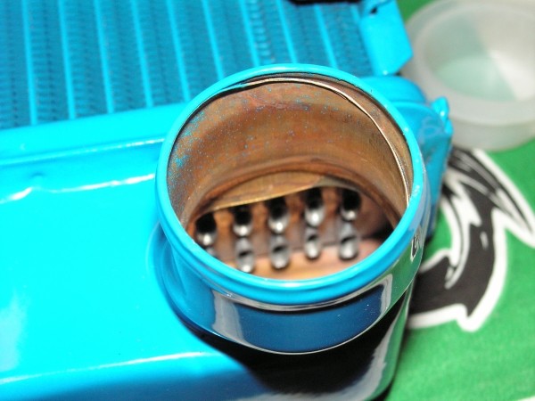

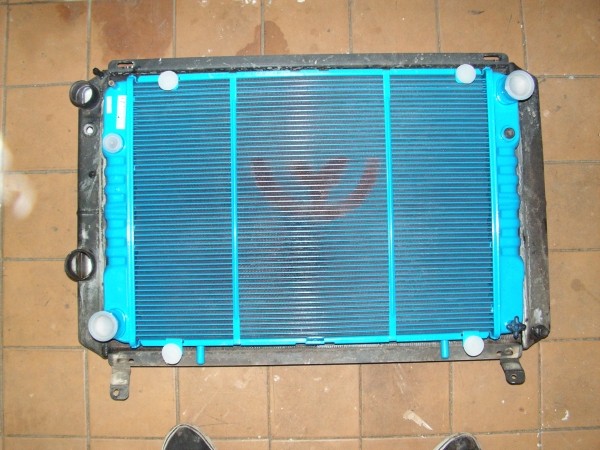

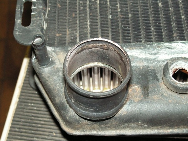

argon84
Сообщений: 453
Сообщение argon84 » Ср апр 21, 2010 09:54
ЕМНИП были сообщения что не меняют радиаторы пока не потекут, но могу ошибаться.
Один ряд.
три ряда (третий фотиком не захватить, но он там есть)
для сравнения

samael
Сообщений: 1568
Зарегистрирован: Чт июл 09, 2009 10:27
Откуда: МО Балашиха, Смоленск - Родина
Сообщение samael » Чт апр 22, 2010 22:12
argon84, спасибо за фотки!!! Теперь я знаю, к чему стремиться. Только у меня со старого капать перестало :lol:

argon84 писал(а):ЕМНИП были сообщения что не меняют радиаторы пока не потекут, но могу ошибаться.
Один ряд.
для сравнения
