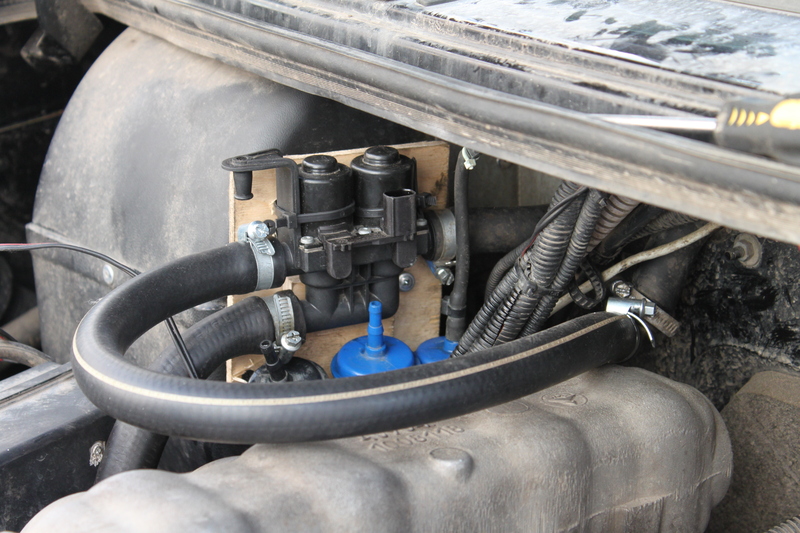

Ep
Сообщений: 11902
Поблагодарили: 50 раз
Сообщение Ep » Вт апр 06, 2010 16:28
первый прототип клапана на печку/байпасс:
после установки провел эксперимент:
1) прогрел двиг до момента включения вентиляторов (93 градуса, наблюдаем по маршрутнику, температура замеряется в корпусе термостата)
2) заглушил двигатель, закрыл родным краником печку, включил 2 шнифских вентилятора принудительно и включил кнопкой электропомпу.
3) подождал минуту, наблюдая как изменяется температура. за минуту температура уменьшилась на 6 градусов - с 93 до 87.
4) выключил все, подождал еще 5 минут, завел двигатель, температура упала почти сразу до 79 градусов.
вывод: термоудар, прощай - не поминай лихом. щас пойду прикручу релюшки к силычу, чтоб вышеописанные действия выполнял он сам после каждого выключения и буду заниматься климат-контролем :)
