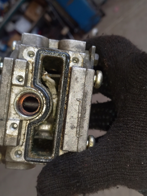

Всё, сдох мой Атикер.
Ремонтировать в очередной раз не хочу.
Взял на замену Томасетто Нордик.
Будем посмотреть.

Сообщение serg_mix » Пт окт 27, 2023 22:56
С обраткой в бачок оказалось всё просто, видать воздушная пробка. Дал просраться машине с поднятой мордой, и снова всё хорошо. Откуда она там взялась не понятно, как минимум месяц прокатался после замены шлангов и помпы.
serg_mix
Сообщений: 48
Зарегистрирован: Вт апр 06, 2010 19:11
Сообщение serg_mix » Вс авг 18, 2024 01:35
В итоге, проблема нарастала всё это время и летом стало невыносимо. Переподключил параллельно печки. Лучше стало, но не супер. Занялся проблемой.
Оказалось, что в редукторе болталась кОзявка, которая блокировала прохождение антифриза. То ли это было средство герметизации системы охлаждения, то ли в автосервисе переборщили с герметиками.
Почистили, убрали ..... теперь норм.

Ну хз... проход антифриза не влияет на
serg_mix писал(а):
Пт июл 07, 2023 23:30
Со своей проблемой, дёргания, провалами и невозможностью разогнаться до максимальной скоростью.
Если думаешь что редуктор подмерзает и не испаряет газ, то машина должна сама переключиться на бензин. Где то в другом месте собака зарыта, и как выше писали возможно в прошивке.

Сообщение serg_mix » Ср сен 04, 2024 18:31
Аркадий62 писал(а):
Ср авг 21, 2024 21:28
На охлаждение двигателя не влияло. А вот на прохождение через редуктор - да, если обратка могла совсем не течь на холостом ходе.
В том то и дело, что не переключалось. Может оно потом как-то и переключилось, но уже я не выдерживал этих припадков.
Когда я сам замерял температура редуктора, то она падала до пяти градусов. Когда катался с мастером, у него может и ниже падала: я на дорогу смотрел, а он последовательно выключал форсунки и там прямо было видно как температура редуктора начинает подниматься. Для двух форсунок обогрева хватало. Могу предположить, что в мозге BRC для таких температур просто не рассчитан алгоритм управления, или форсунки не успевали правильно работать.
Уже не надо искать где собака зарыта. И так всё понятно стало после вскрытия. Всё на фото.
И главное, может даже удивительное. После чистки редуктора я сбросил ошибку "CheckEngine"и "инициализацию" ЭБУ (не помню как называется этот пункт в меню бортовика) и ушли ошибки "множественные пропуски зажигания". Было бы понятно, если они возникали на газе, а они выскакивали сразу после пуска двигателя на бензине.
