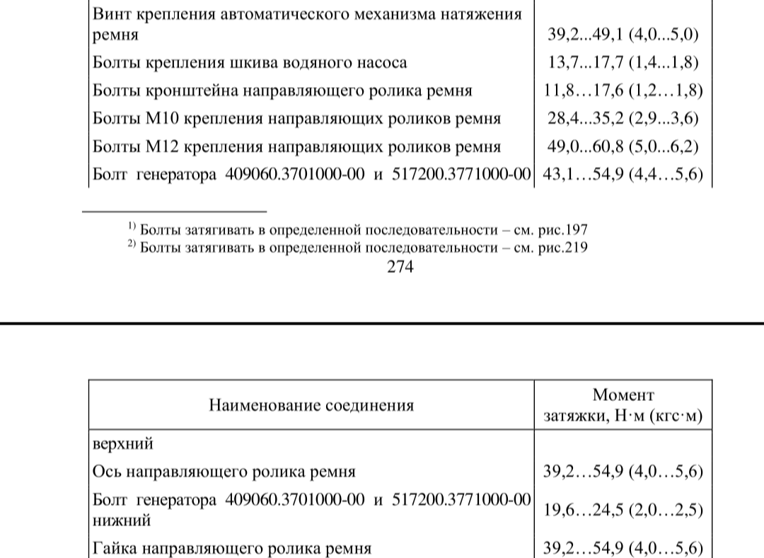

Залез тут менять автоматический натяжитель ремня и озадачился поиском момента затяжки болта крепления. Ни в заводской инструкции, ни в книге по ремонту почему-то ничего не нашёл.
Закрутил интуитивно. Сначала моментом 35 (показалось маловато), 40 (вроде нормально), остановился на 45 (чтобы точно не открутился).
После, в спокойной обстановке, вспомнил про заводское руководство в электронном виде.
Может кому-то пригодится:
Информация взята отсюда:
