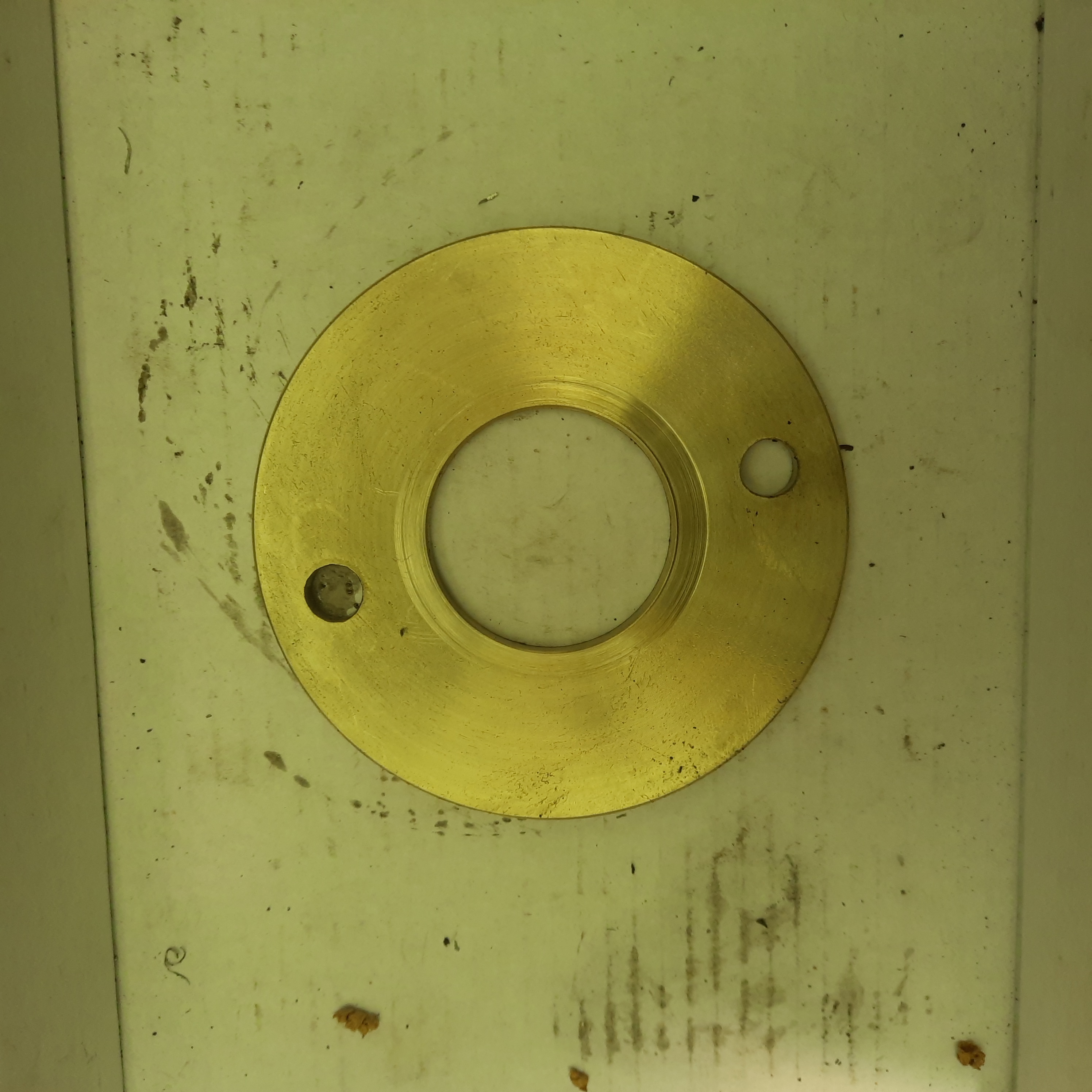

Сообщение fil181 » Ср ноя 08, 2023 23:30
Кольцо лопнуло,пришлось снимать ГБЦ и поддон,ну и заодно решил снять переднюю крышку.
9 лет назад сразу после покупки Патрика заменил ЗПЦ,на прогрессовский набор двухрядки с разрезными звездами.
Натяжители поставил ИСАИ.
Пробег 120.000.
На звездах натяжителей есть небольшой люфт подшипников. По цепям -трудно сказать,на мой взгляд прошли бы ещё столько же. Был небольшой люфт промвала,но по мне не критичный
Но так как разобрал,решил все поменять. Вал купил цельный прогрессовский. Цепи Диттон 70/90. Решил попробовать башмаки-купил бон-тот который 174(они черные,в отличии от зеленых в рекламе). Пластина осевой фиксации промвала бронзовая квадратная,с одной черной стороной.
Посмотрим что будет с таким комплектом.

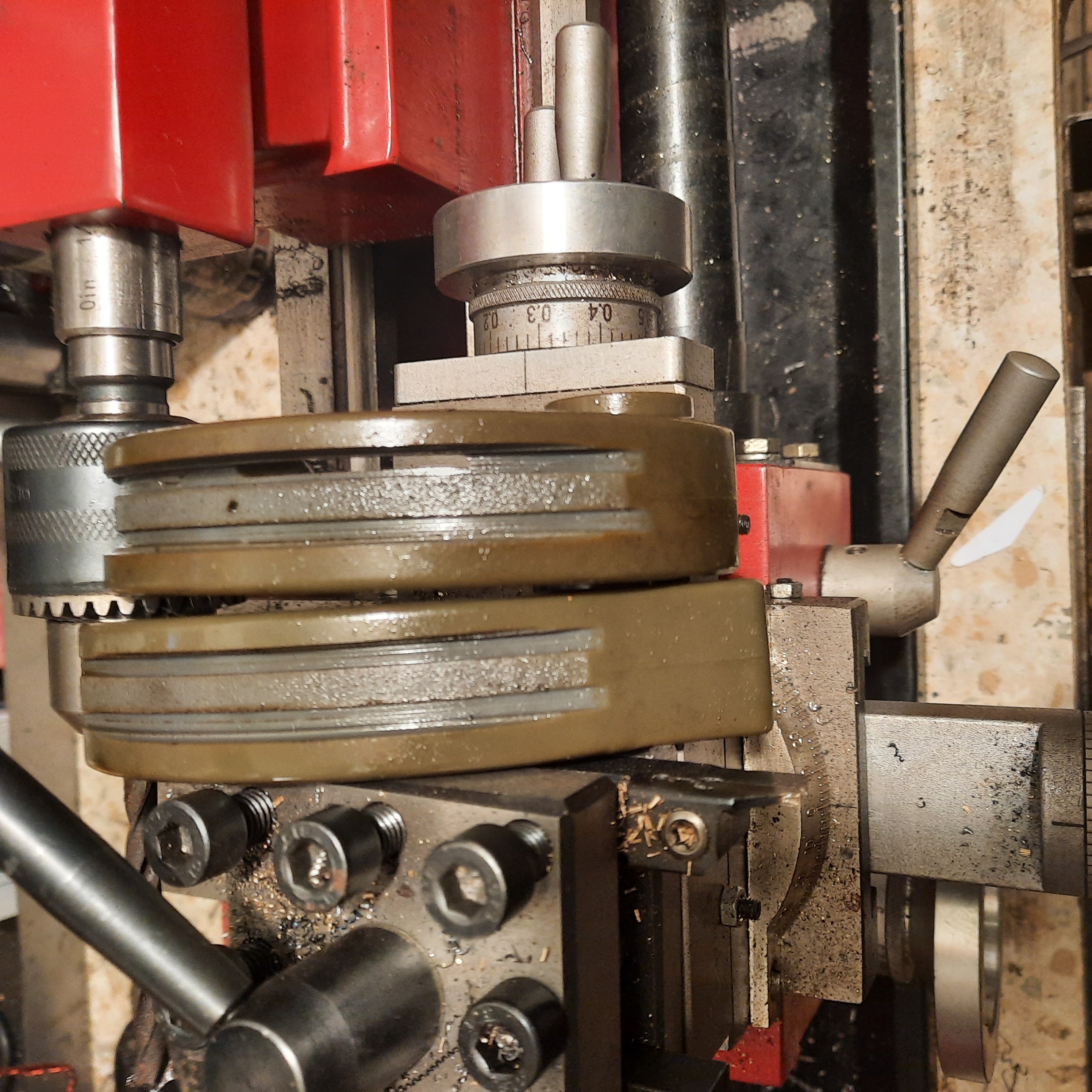

Сообщение Levran_2 » Пн май 06, 2024 08:33
ZamPoteh писал(а):
Вс май 05, 2024 22:23
Очередной трёп и реклама от РодосМ.
Это всё что можешь по теме ?
Если есть что-то лучше товара из Магазина 4х4 (Автоцепь) сообщи страждущим.
Не стесняйся среди своих. Вкладывай на чистоту.
Может в этих комплектах есть какой брак типа халтуры в комплектах ... прогресс-мотор, сталь-сеис, х-турбо и т.д.
Халтуру этих заволжско-татарских прохиндеев из ООО"ХАТА" можно отсеять перед установкой в двигатель или при покупке в магазине обыкновенным штангенциркулем.
Выньте из комплекта звёздочки привода распределительных валов и промерьте радиальное биение зубьев звёздочек.
Измеряйте расстояние от цилиндрической поверхности которой звёздочка центрируется на фланце распределительного вала до впадин зубьев по всему кругу через 3-4 зуба и полученные значения записывайте на бумаге.
— если разница максимального и минимального результата укладывается в допуск чертежа на изготовление — не более 0,20 мм, то звёздочка качественно изготовлена и цепям не навредит.
— если разница больше 0,20 мм то это неисправимый брак который значительно уменьшит ресурс работы цепи, натяжного устройства, натяжителя цепи и может привести к разрыву цепи или обрыву болтов крепления блок-звёздочки промежуточной передачи к промежуточному валу.
Если звёздочки распредвалов бракованные то вероятнее всего и малая звёздочка промежуточной передачи имеет повышенное радиальное биение которое без специального приспособления не проверить.
