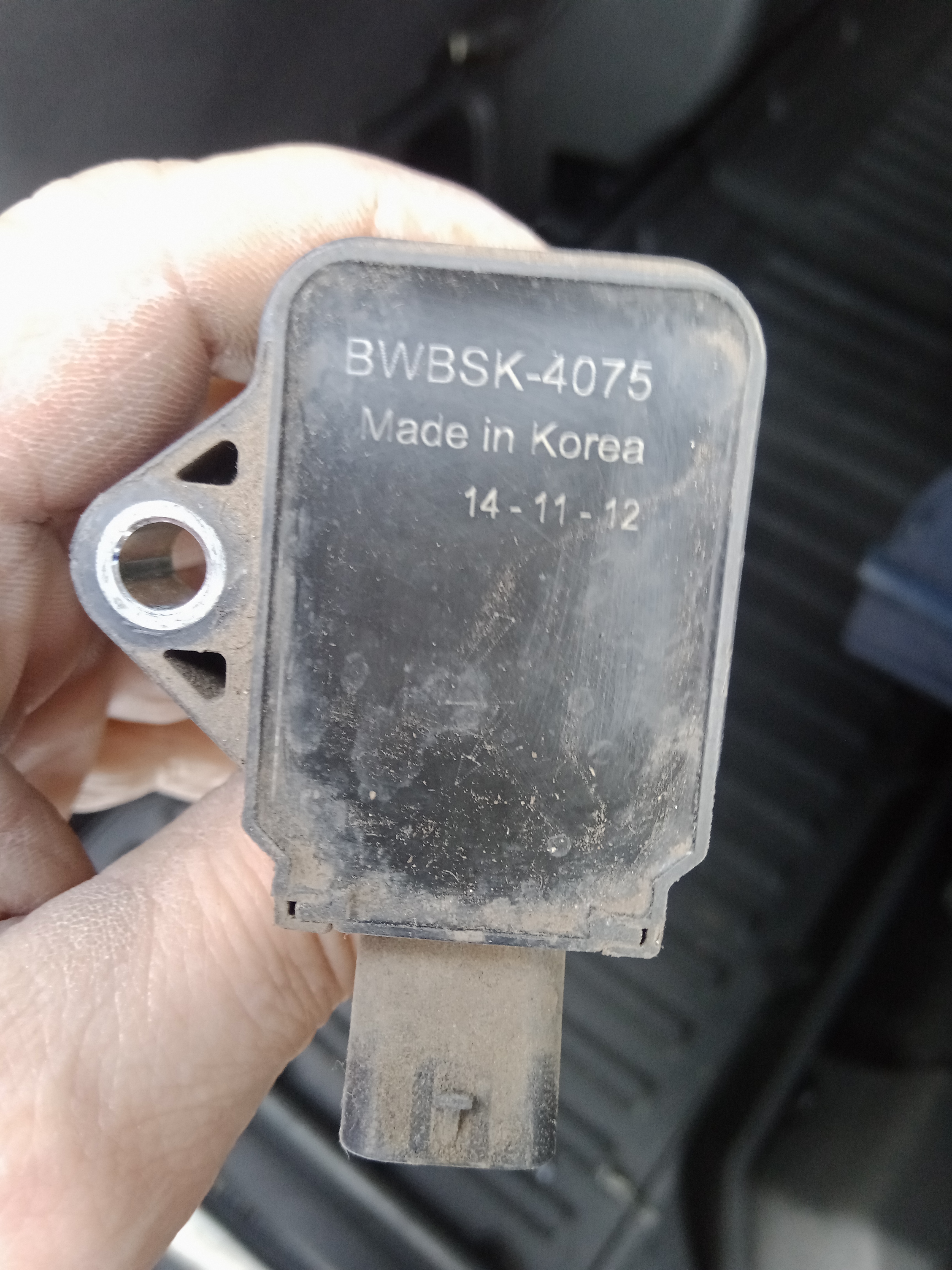

Коллеги привет.
Читал, искал и не нашел. По этому создал тему.
Вопрос в следующим Патриот 15 г.в. Евро -4, задумался о катушках зажигания. Иметь в запасе или плановая замена. У меня стоят какие то корейские ( фото прилагаю). Кто что посоветует какие купить в запас? Предлагают в интернете и российские со значком УАЗ и Бош и ещё разные всякие. Какие взять? И потребуются дополнительные настройки, регулировки? Подскажите. Может определенную модель.

Согласен. Возьму пару на запас. Жалко к корейцам наконечники резиновые не продают. Один порвался на 1-м цилиндре, и свеча оплавилась. Двигатель затроил. Произошло все на трассе за 700 км от города. Свечку заменил, колпачок перемотал изолентой. Доехал. Вот и задумался о замене.

Ну, думаю что ничего особенного. Просто сами катушки стоят с салона, и они рабочие (пробег 78 тыс), а вот резинки уже наверное пора заменить. Одна порвана и обмотана изолентой, три другие стали жестковаты. В интернете нашел инфу что с катушек Соатэ подходят резинки. Заказал. Ну и дополнительно заказал четыре катушки Соатэ, пусть будут. Заказывал в АО ТК "СОАТЭ". Катушки по 1080 р., наконечники по 117 р. Итоговая сумма не большая ( цена одной катушки Бош). Решил так. Посмотрим.

Наконечники от СОАТЭ подходят на корейские катушки идеально. Пружинки с резистором из корейских также входят в СОАТЭвские наконечники как в родные. Проверено.
