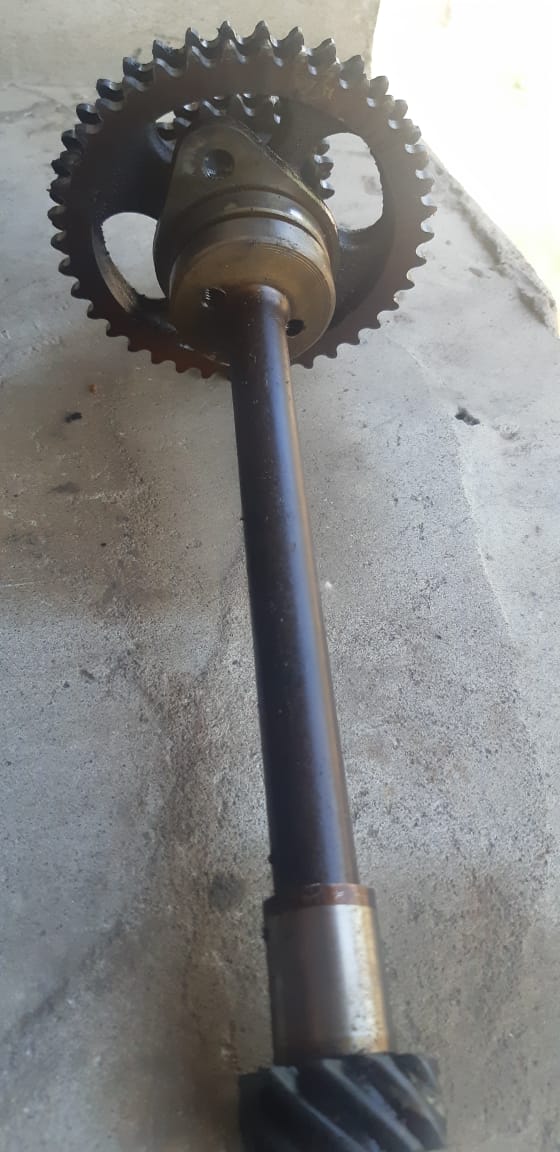

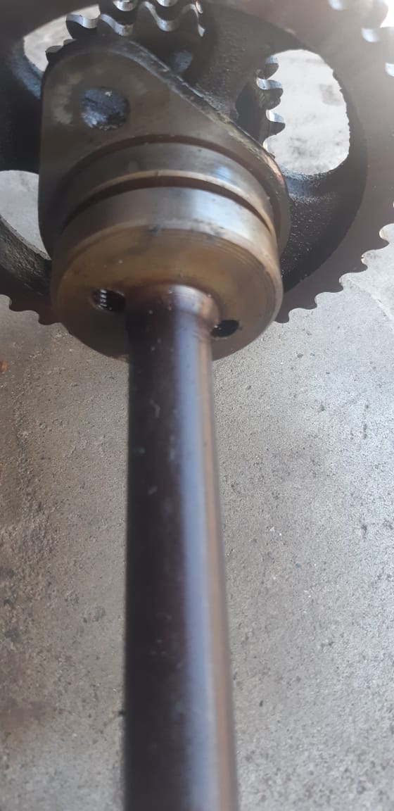

Хочу уточнить, на Патриот Евро3 июль 2010 гв лимитед какая цепь ГРМ может быть, и зависит ли от этого выбор нового комплекта при замене полностью ? Планирую Ленинградский упрощенный (звезды не разрезные, просверленные), с башмаками и натяжителями исайя, на оба вида распредвалов он подходит ? И еще, с просверленными звездами устанавливая градусы по транспортиру регулировать можно только переставляя цепь на зуб вперед - назад ? Ответьте, через месяц в отпуске буду менять и нужно заказывать без ошибок. В Кирове с десяток сервисов обошел, везде, в т.ч. дилеры УАЗ ставят по умолчанию комплекты, якобы заводские с двухрядкой "кировская цепь" и натяжителями ИНА, комплект 7-8 т.р. работа 10 т.р. гарантия 6 мес., свой комплект без гарантии. На своем - то я наездил 200тыс не меняя, вот как бы поставить что- нибудь подобное.
Levran_2
Сообщений: 294
Откуда: Россия.
Поблагодарили: 63 раза
Выбор цепей грм на 409
Сообщение Levran_2 » Чт июл 15, 2021 12:17
ortoped1959 писал(а):
Чт июл 15, 2021 09:39
Хочу уточнить, на Патриот Евро3 июль 2010 гв лимитед какая цепь ГРМ может быть, и зависит ли от этого выбор нового комплекта при замене полностью ? ... На своем - то я наездил 200тыс не меняя.
По сочетанию цифр цепи видимо двухрядные втулочные с натяжными звёздочками. С 2005 до 2010 многим повезло накатать с такими цепями по 200тк.
Звёздочки привода распредвалов сохраните на память потому что они редко изнашиваются, а всё остальное в мусорное ведро.
В ленинградских комплектах цепи двухрядные роликовые которые даже к штатным звёздочкам подойдут как родные.
Ленинградские комплекты разработал Владимир Семёнов https://zmz-fr.ru/. У него и спросите что и как собрать чтобы два раза не переделывать.
Натяжители цепей вопрос религии, а китайский промежуточный вал придётся заменить, потому что в те годы они были преотвратными.

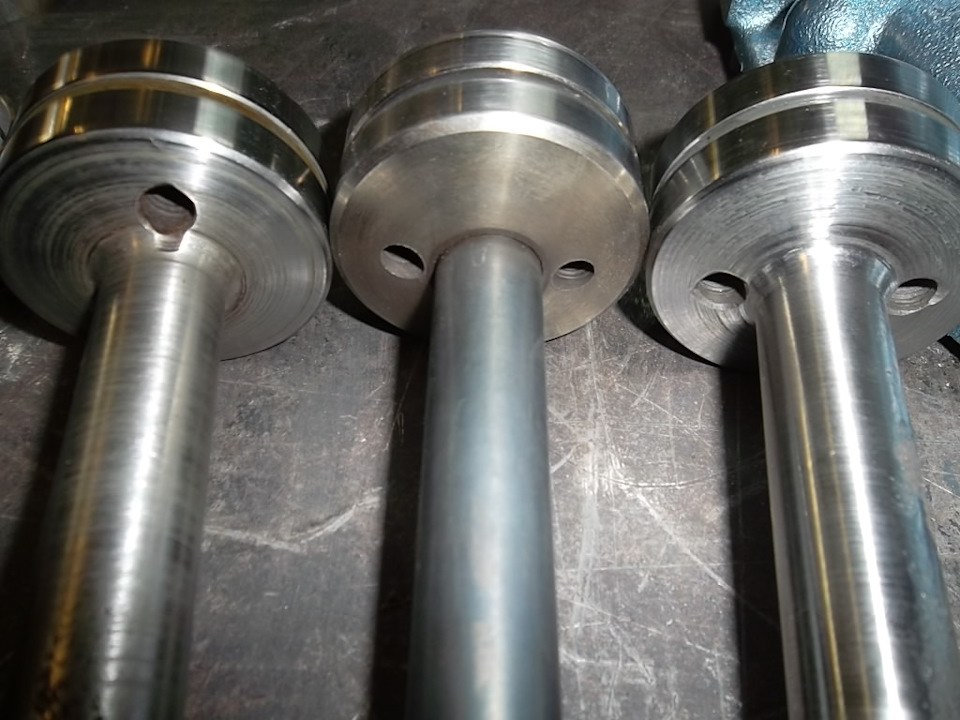

Вт июл 20, 2021 10:47
утверждают, что на 409 промвал с 406 не подойдет.
О как в Ваших краях незнайки шутят.
На всех двигателях серии ЗМЗ-406 и бензодизельных модификациях промежуточные валики по размерам абсолютно монописуальные.
Осмотрите валик с обратной стороны передней опоры. Там на глаз видно цельный или собран из двух деталей, потому что порошковая втулка в которую запрессован стальной валик более светлая и гладкая.
На промваликах изнашивается только торец которым он упирается в пластину.
Для определения состояния промежуточного вала возьмите с собой стальную или бронзовую пластину осевой фиксации и примеряйте к торцу валика.
Цельные валики не изнашиваются.

Сообщение ortoped1959 » Ср июл 21, 2021 13:03

Сообщение Levran_2 » Ср июл 21, 2021 14:18
При запрессовке еще перекрывают наполовину масляный канал для поднятия давления, это реально поднимает ?
Это кажется.
Если закупорить пропил под кольцевым вкладышем то давление увеличивается реально.
Замена кольцевого вкладыша задача для слесаря-лекальщика 5-го разряда и нужна специальная развёртка.

Сообщение ortoped1959 » Чт июл 22, 2021 09:36
Так понял, что втулку лучше не трогать, просто заменить вал. Вчера был куплен на разборке промвал, из 3-х идеально в допуске один. Если можно, оцените визуально по фото.

Сообщение Levran_2 » Чт июл 22, 2021 21:35
По фото сложно даже понять валик составной или цельный.
Проверьте твёрдость поверхности передней втулки. Если кончиком ножа не царапается то повезло, а если легко царапается то нет.

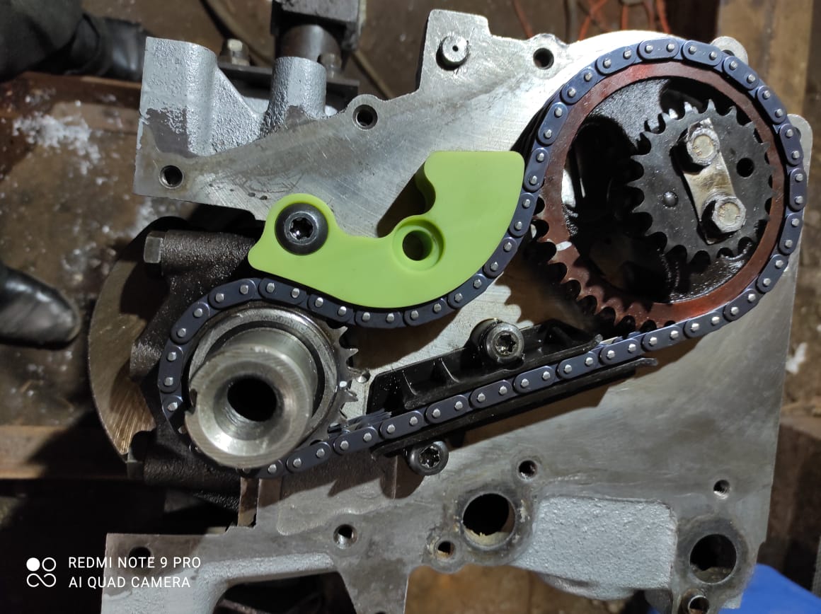

ortoped1959
Сообщений: 31
Зарегистрирован: Вт сен 24, 2019 10:49
Откуда: Кировская область
Машина: УАЗ PATRIOT 3163 limited 10г
Сообщение ortoped1959 » Вт ноя 16, 2021 11:43
Виноват, что не отписался после замены ГРМ, как обещал. Заменил в августе, отъездил 3 т.км. Напомню, родной прошел 203 т.км, менял в сервисцентре УАЗ на комплект "ленинградский упрощенный" Семенова (Француз), натяжители по его совету Русмаш, плюсом промвал(цельнофрезерованный) и полукольца на КВ стале-алюминиевые. По словам механиков прежний комплект был вполне рабочим и мог бы служить не менее 100 т.км. На мой взгляд, нет видимого износа ни цепей, ни звездочек КВ, РВ, ни пром вала. Полукольца пластиковые КВ с еле заметными следами, люфтов на валах не было. Цепи с логотипом Д , двухрядные, втулочные, натяжители КЕНО с натяжными звездочками (без следов износа и с подшипниками идеально вращающимися бесшумно :shock: )Успокоители с следами износа, но не критично. Levran_2, Ваш прогноз по комплектации абсолютно совпал [!] , а по износу и оставшемуся ресурсу слегка пессимистичен. Коллеги, я удивлен, не так страшен .... И ЗМЗ могут, могут, Карл ! Я столько начитался про косяки с комплектами ГРМ, рукожопых сборщиков, дерьмовых комплектующих, что теперь уверен - повезло. Хочу надеяться, что и с нынешним выбором комплекта повезет. После 3000 на холодную слегка прослушивается легкий стук или шелест цепей, с прогревом как и раньше уменьшается. Градусы установили со слов механиков по заводским рекомендациям, с коррекцией, но не спросил подробно. Динамика не изменилась, расход прежний, по мех. манометру на х/х давит 1.7 , до замены 1.4. Буду наблюдать, всем кто консультировал на форуме - спасибо O---O
Levran_2
Сообщений: 294
Откуда: Россия.
Сообщение Levran_2 » Ср ноя 17, 2021 11:14
Levran_2, Ваш прогноз по комплектации абсолютно совпал , а по износу и оставшемуся ресурсу слегка пессимистичен.
Не думаю что ошибся в оценке состояния деталей цепной передачи которое без достаточной квалификации и опыта определить сложно.
Сравните форму зубьев звёздочек с одинаковым количеством зубьев снятых с коленвала и с распредвала.
На пробегах более 90тк даже на глаз заметно что зубья звёздочки коленвала из-за трения втулками цепей стали заметно тоньше и острее.
Если обернуть звёздочки цепью то на звёздочке распредвала она лежит плотно, а на звёздочке коленвала заметно болтается.
По заводским инструкциям на пробеге 2-3тк положено проверять как изменилось угловое положение распредвалов после того как цепи прикатались к звёздочкам и при необходимости подправлять. Такую работу произвести не помешает, потому что моментный расход 1,7 великоват.
Видимо с углами распредвалов что-то не так если доверились знатокам и сами не убедились в правильности настройки фаз грм.
Углы распредвалов указаны в заводских инструкциях к каждой модификации двигателя.
http://www.zmz.ru/service/Rukovodstva_po_remontu
При правильной настройке углов моментный расход в пределах 1,3-1,4.
Ср ноя 24, 2021 13:30
Кажется, что жестковато шелестит цепь, но это, возможно, все же приработка звеньев к зубцам, или норма для цепного ГРМ.
Чем гадать послушайте стетоскопом касаясь крышек натяжителей где шумит в верхней или нижней цепи.
Если установили натяжные устройства со звёздочками на подшипниках качения то шуметь могут подшипники и это не считается неисправностью.
Уменьшить шумность можно вложив к крышки натяжителей по две шумопоглотительные шайбы из жёсткого пластика.

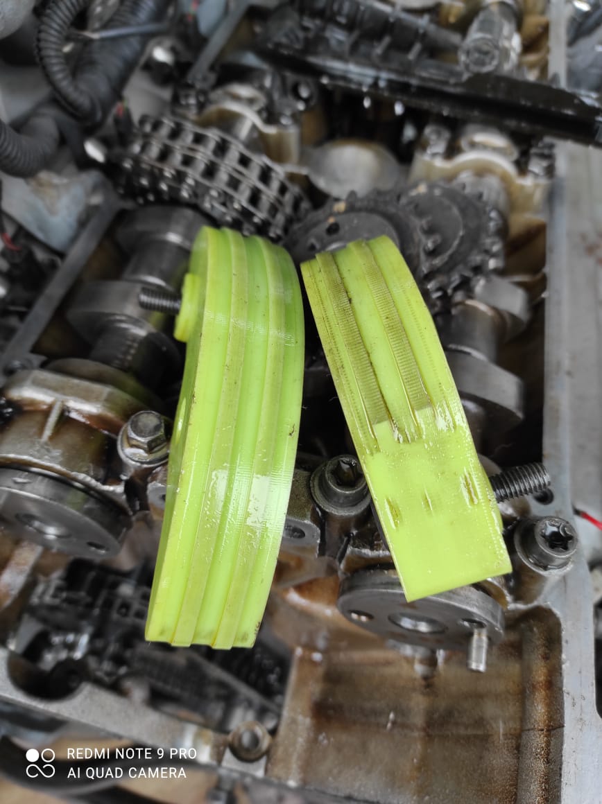

Не во всех комплектах есть такие детали и слесари часто их не устанавливают при ремонте.
Чем гадать лучше отвернуть заглушки крышек и проверить что при ремонте цепной передачи пластмассовые шайбы установили.
Если бы ortoped1959 установил "ленинградский" комплект с натяжными башмаками в цепной передачи шуметь было не чему, а в упрощённом цепи длиннее на 2 звена - 72/92 и натяжные звёздочки на подшипниках которые ввиду особенности работы цепей такой конструкции не могут не шуметь принципиально.
В цепной передаче втулочными цепями из-за "переката" втулок из впадины зубьев на вершины всегда есть неравномерность продольной нагрузки на цепи. На звёздочках с большим количеством зубьев высокая частота и меньшая амплитуда, а на звёздочках с меньшим количеством зубьев небольшая частота, но большая амплитуда. Волновая нагрузка вдоль нитей цепей приводит к резонансам.
В режимах резонанса каждые 300-400об/мин которые видно на графиках замера мощности образуются стоячие волны.
Натяжные башмаки очень неплохо гасят эту неравномерность потому что к цепи прилегают на большей длине чем звёздочки и графики мощности более гладкие чем со звёздочками.
С натяжными звёздочками цепи имеют большую длину провисания между опорами, сильнее болтаются, стоячие волны имеют большую амплитуду, а шумят из-за ударов цепи по натяжным звёздочкам подшипники установленные в звёздочках.
Для автомобилей нашей организации у меня свои клавиши на этом рояле.
Мне больше всего нравится как двигатели работают с зубчатыми цепями. В цепной передаче тишина на 3-4 года до 200 тыс.км, если не шаловать с маслом они совсем не тянутся и двигатель шустрее и экономичнее чем с любыми другими цепями.
Раньше покупал комплекты в магазине4х4, а в этом году их не стало поэтому сколько надо сам собираю.
http://magazin4x4.ru/avtozapchasti/komp ... ataya-tsep

Остановился на БОНе 174.ru ( на башмаках)
Напишите пару слов.
По отзывам друзей и знакомых у меня сложилось негативное впечатление о поделках челябинских кооператоров: алмаш-бонтрейд-бон74-бон174.
Чтобы получить деньги "мягко стелят", а в случае возникновения проблем в эксплуатации грубят и разбегаются как тараканы.
Чтобы подстраховаться при покупке комплекта с чудо-башмаками попробуйте покрутить втулки в цепях:
- если крутятся от руки то повезёт,
- если нет то нет.
