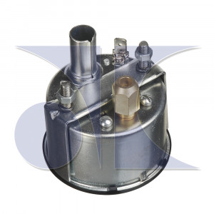

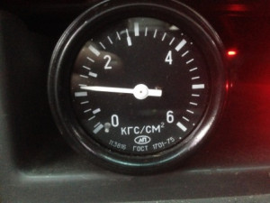

не нужен датчик старого образца, есть вполне современные(более качественные. делает АВТОПРИБОР, их же ставит завод на машины)
Берите до 6 кг. - он читается удобней, т.е. он показывает по делениям 0,2кг. и это удобней, нежели возьмете до 10кг. там через 0,5кг. и больше половины делений прибора - просто не используется.
Вот такой вполне нормальный:
он с гнездом для лампочки подсветки, диаметр прибора такой же как на обычных уазиках(козликах) в панельке приборов.
Хантер, змз-409

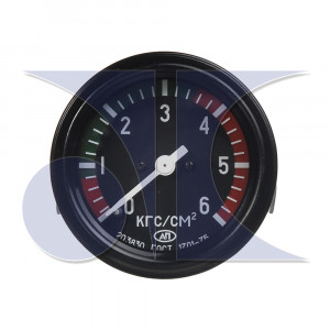

Так это и есть старого образца. Более современный выглядит немного по другому, как на циферблате с цветной шкалой, так и сзади дополнительный контакт электрический.
эти с цветной шкалой - еще на древних тракторах ставили и на масло и на температуру.
На температуру с цветной шкалой ставили и на древние советские газовые котлы
Им уже лет 40 не меньше - датчикам с цветной шкалой.
По сути, все механические датчики - можно признать древними - они уже очень давно используются и внутри ни чем не отличаются, отличаются только циферблатом и способом подключения.
Короче - мы поняли друг друга, вам главное механический датчик, а какой он внешне - выбирайте что нравится. Главное берите новый, а не б/у с какого нибудь трактора или грузовика, они за долгое время уже потеряли точность.
Если вы про электрический контакт для лампочки подсветки - так они разного исполнения и в основном с этим контактом.
Другого эл.контакта для механического указателя нет.

Сообщение antik » Пн янв 29, 2018 09:53
Сейчас найду картинки. Там сзади штуцер для масла, разъем для пампы и еще один контакт.
Датчик давления масла
Сообщение Blondi13 » Пн янв 29, 2018 11:27
и еще один контакт.
Это корпус, т.е. минус
Сообщение vadim20 » Пн янв 29, 2018 13:06
гост на прибор один и тот же, ваша картинка отличается от моей(по прибору) - только тем, что у вас он раскрашен.
По поводу контакта - уже написали.(он у всех есть, если прибор с подсветкой, потому как панели бывают пластиковые и на них нет массы)
Хантер, змз-409
