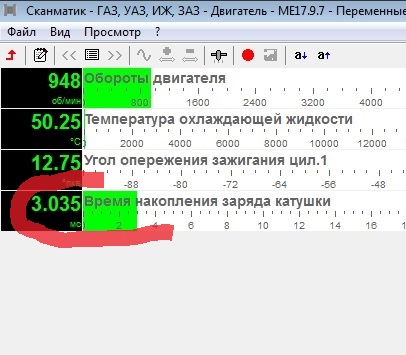

Сообщение miha_bazar » Пт апр 29, 2022 10:41
Хотя..... навряд ли. В смысле начала отсчета УОЗ.
Я сейчас опираюсь только на предположения.
На исправном моторе контроллер показывает УОЗ на ХХ в районе 10 градусов.
Время накопления заряда катушкой около 3,3 мс.
Согласно Ваших расчетов (с которыми я согласен :-) ) на ХХ это будет 15,84 градуса. То есть зажигание пойдет уже после ВМТ.
Не думаю, что так и есть на самом деле.
Но это я сейчас просто навскидку цифры прикинул.

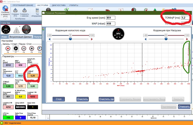

У меня сейчас на газу долговременная коррекция от -5 до -7%. Это значит смесь богатая?
Да, богатая.
Отправлено спустя 3 минуты 53 секунды:
YuriyK писал(а):
Пт апр 29, 2022 10:39
При этом на графике, газовая линия ниже бензиновой.
А какое оборудование?

Сообщение YuriyK » Пт апр 29, 2022 11:49
miha_bazar писал(а):
Пт апр 29, 2022 10:48
Poletron. Форсунки OMVL.
УАЗ Патриот 2016 г. Рестайлинг 3.

Сообщение miha_bazar » Сб апр 30, 2022 06:53
На бензине, как понимаю, едет лучше?
На этих форсунках какой пробег?
Lisovskiy
Сообщений: 28
Откуда: Канаш
Сообщение Lisovskiy » Сб апр 30, 2022 11:31
Пт апр 29, 2022 10:28
Вы думаете, что угол опережения зажигания контроллер отсчитывает от начала накопления заряда катушкой?
В принципе - не исключено.
Опять же можно проверить посмотрев на сканер, какой угол опережения идет там и сравнить с осциллографом, на какой угол приходится разряд на свече.
Жаль только, что осциллографы доступны простому смертному еще меньше, чем сканеры.
Если Ваша версия верна, значит тем более нет смысла ставить увеличенный зазор.
Контроллер ничего не отсчитывает. Он начинает заряд катушки в момент, соответствующий определённому количеству градусов. А когда катушка накопит заряд достаточный для пробоя он не знает.

10-4.8=5.2 какие 15.84 градусов?

Сообщение YuriyK » Вс май 01, 2022 06:37
Сб апр 30, 2022 06:55
На бензине на 3-ей скорости я могу свободно ехать от 20 км/ч, на газу в лучшем случае с 35 км/ч нормально едет.
На форсунки ремкомплект поставил, покупал их б/у. До этого стояли Poletron 3.6 с пробегом 25000, была таже ситуация, только еще и пропуски зажигания, и хх небыло.

Сообщение miha_bazar » Пн май 02, 2022 10:22
Lisovskiy писал(а):
Сб апр 30, 2022 11:32
Тут, скорее всего, Вы правы.
Хотя не плохо бы было приложить картинку для подтверждения слов.
Своего осциллографа у меня нет. Пока. А картинки из интернета мне ни одна не понравилась.
Но, повторюсь, это подтверждает, что зазор на глаз увеличивать не нужно.
10-4.8=5.2
:-D Логика железная.
Только миллисекунд там не одна, а больше трех.
YuriyK писал(а): На бензине на 3-ей скорости я могу свободно ехать от 20 км/ч, на газу в лучшем случае с 35 км/ч нормально едет.
Так проблема в чем? На низах плохо едет?
YuriyK писал(а): У меня сейчас на газу долговременная коррекция от -5 до -7%.
Отклонение в нормальных пределах. Тут ничего критического нет.
YuriyK писал(а): Если добавить давление газа,.............., но коррекция уходит до -12
Это не правильно, но логично.
И "добавить" - это до какого значения?
YuriyK писал(а): На форсунки ремкомплект поставил, покупал их б/у
Форсунки - отстой. Это точно.

Сообщение YuriyK » Пн май 02, 2022 16:35
Проблема в том, что если свести бензиновую и газовую кривые, то при езде по трассе коррекция -1 -3, а в городе до -12. Как настроить нормально?
И, самое главное, расход, по трассе 18 литров, по городу 24. У меня зимой на полном приводе такой был

Сообщение miha_bazar » Вт май 03, 2022 09:29
Это идеально.
а в городе до -12
Это – не очень. Но жить можно.
Общая картина с высоты моего дивана представляется так.
На трассе двигатель работает на достаточно больших длительностях впрыска. Тут Ваши форсунки справляются и топливная коррекция остаётся в норме.
В городе много холостого хода. А короткую длительностью впрыска Ваш ремонтированный OMVL уже не может обеспечить. Естественно, смесь становится богаче. И здесь уже BOSCH начинает гнать коррекцию вниз.
Причина же общего жора мотора может быть вообще в другом.
Тут надо начинать с диагностики общего состояния двигателя.
Компрессия, утечки, фазы и т.д.
Я, для начала, ставлю на дырявые клапана. Это общеизвестная проблема ЗМЗ.

Поблагодарили: 51 раз
Сообщение miha_bazar » Пт май 13, 2022 19:06
Это верно.
А вот это не совсем.
"ОН" знает когда искра ДОЛЖНА проскочить между электродами.
В момент времени "нуль" ключ в контроллере замыкается и начинается накопление заряда в катушке.
Через 3 мс.
Возьмем 3, как примерную цифру.
Через 3 мс ключ размыкается и в этот момент проскакивает искра. Она проскочит либо в этот момент, либо не проскочит вообще.
Другой вопрос - какого качества будет эта искра.
Вы верно написали - больший зазор требует большего времени накопления заряда.
НО!
Искра не пролетит через какое то произвольное время, когда накопится достаточная энергия.
Она пролетит ИМЕННО В МОМЕНТ РАЗМЫКАНИЯ ключа в контроллере. По аналогии с кулачковым прерывателем.
Повторюсь, искра, хорошего или плохого качества, будет либо в этот момент, либо её не будет вообще.
Тут мы и возвращаемся к началу нашего разговора.
При увеличенном зазоре искру получать мы будем.
Причем получать мы её будем даже в правильный момент. Как написано в прошивке.
Но из-за того, что время накопления заряда в катушке фиксировано и рассчитано на паспортный зазор в свече, в качестве искры мы потеряем.
И выразится это в уменьшенной длительности горения искры.
А как уже было сказано, этот параметр является наиболее важным среди характеристик системы зажигания.
КРУГ ЗАМКНУЛСЯ!

Пока меряют температуру, есть вопрос.
Стоит ГБО BRC, блок управления S32 EVO и редуктор BRC Genius MB 1500. Ради чистого научного интереса подключился к ЭБУ, посмотрел цифирки, графики и всё. Ничего не менял и не настраивал - нет датчика абсолютного давления.
Но заинтересовал один график, почему-то с одного края измерения кучкуются по вертикали с края.
Я как понимаю - это не правильно и так не должно быть? И почему так происходит?
Всё графики, которые видел в инете, имели более адекватное распределение.
miha_bazar
Сообщений: 565
Откуда: Тольятти
Благодарил (а): 26 раз
Сообщение miha_bazar » Вт июл 12, 2022 19:28
Привет.
serg_mix писал(а):
Пн июл 11, 2022 18:13
:-D Блин... так и не придумал, как культурно поржать над этим предложением :-D
На сколько я соображаю в этой теме - это график длительности впрыска от нагрузки. Верно?
Не могу надписи разобрать около шкал.
Вероятность, что я угадал график процентов 90. Так что напишу свои соображения сейчас, потому что потом может уже не быть времени на тыканье кнопок.
Вдруг помогу ...... :-)
Не понятно, что у тебя с МАР. Индикация, как я могу предположить, у тебя прямая.
То есть, 0 - это абсолютный вакуум, 100 (в твоем случае 1000) - это полная нагрузка, полностью открытый дроссель.
Твоя фотография сделана, как я вижу, либо на прогреве, либо в самом его конце, обороты уже соответствуют оборотам холостого хода, но температура редуктора и газа еще не высокие.
При прямой индикации, МАР в этом режиме должен быть уже ниже 0,4. У тебя он почти 0,66.
Если индикация, как я предполагаю, прямая, значит налицо подсос воздуха в линии измерения разрежения. Проще говоря - дырка в трубке между коллектором и датчиком давления.
Есть приборы и системы, где разрежение измеряется в обратную сторону. То есть показания прибора надо отнимать от 1.
В твоем случае этот вариант мог бы прокатить. 1 - 0.66 = 0,34. Идеально.
НО!
Длительности впрыска не лезут ни в какие ворота.
Как мы знаем, в районе ХХ длительность впрыска по бензину и газу может отличаться до 1,5 раза.
Но в районе больших нагрузок коэффициент стремится к 1. То есть длительность впрыска по газу и бензину становятся, практически, равными.
Опять же примем во внимание, что в разных системах путаются понятия разрежения и нагрузки. По этому мы не будем на твоем снимке рассматривать длительности впрыска на частичных нагрузках, а возьмем максимальные.
И что мы видим?
Несчастные 8-9 ms на максимуме???
А должно быть хотя бы 13.
И самое главное.
Вот это - что? :
Длительность бензинового впрыска на ХХ ?
Как я вижу газ на момент снимка не работает и это не первые секунды прогрева, когда бензиновый впрыск увеличен.
На момент снимка длительность бензинового впрыска должна быть не более 4 ms.
Если же она действительно 5,2 - это неисправность.
С высоты и удаления моего дивана вывод такой:
Для начала.
1. Подключай сканер к BOSCH и смотри какой у тебя реально впрыск на ХХ. Вполне возможно где то косячат электрические связи твоего BRC, а длительность впрыска на самом деле в порядке.
2. Проверяй герметичность линии измерения разрежения в коллекторе. Вполне возможно она герметична, а неисправен датчик МАР.
3. Если я где то ошибся в определении параметров по твоей фотке - напиши. Потому как с твоей системой я близко не знаком (но уважаю! :-) ), а лазить по инструкциям времени нет.
Удачи! :-)

Я как понял с ДАД BRC сама может всё настроить. А без него недостаточно изучил матчасть, что бы ручками править. А решил посмотреть, что там настроено, не просто так. Не нравится поведение на газу машины ,в целом нормально, но как говориться - есть нюансы.
Может всё и хорошо, а мне просто тупо не понравился график :? А те графики, которые выкладывали в инетах (с этим окошком) выглядят по другому, даже если есть проблемы.
Надо было принскрин обрезать немного по другому. Потому, что график "Уточнение Регулировок" снимается на ходу, по времени минут наверное 10, а заскринил экран уже после остановки.
Когда заберу машину из ремонта, снова залезу посмотреть что к чему... или поехать уже в сервис, который BRC занимается.
