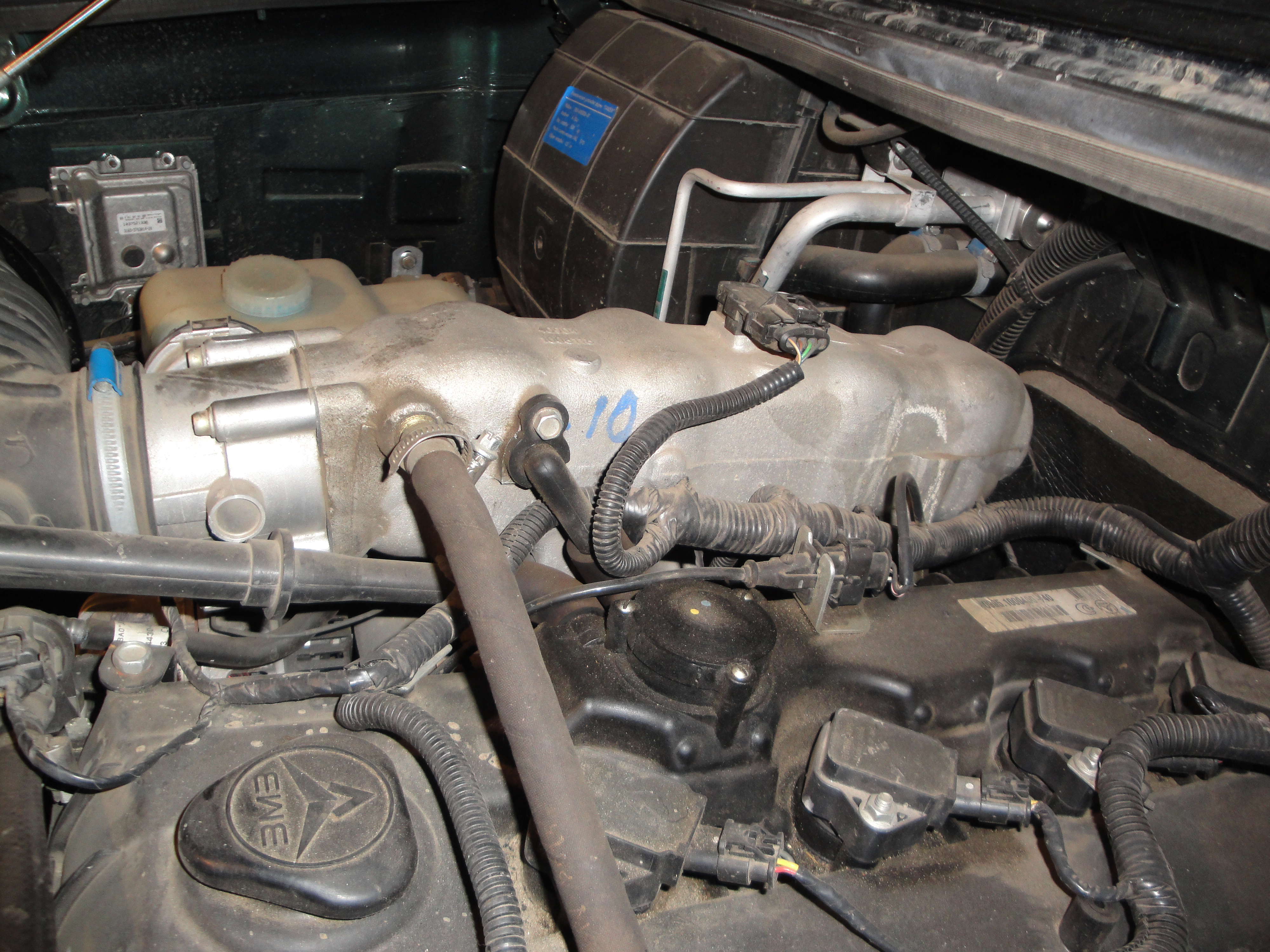

Поставил вчера намордник. Сегодня пока с утра -5 поехал попробовать. Пока прогревалась угол опережения зажигания 4,5-75,длительность импульса впрыска 3,94 мс, массовый расход воздуха 19,5, часовой расход топлива 1,68, положение дроссельной заслонки 3. Остальные параметры не стал записывать. После прогрева до 84 гр поехал. С полкилометра появился провал после перегазовки поехал нормально, выехал на трассу t стала 90 , проехал 5 км t выросла до 95. Остановился, вынул вставку у радиатора, до намордника ездил с ней, тронулся и сразу провал, газонул поехал, t 84-87 ехал все нормально. Т.е. при резком охлаждении подкапотного пространства появился провал. Искал датчик t воздуха написано, что он такой же как t жидкости, на некоторых моделях может не ставиться, не нашел такой же как у термостата. Прошлую зиму ездил с намордником держал t 87-90 было нормально, но где гарантия, что не будет хуже и вообще не поедет.
Отправлено спустя 4 минуты 22 секунды:
Фот о коллектора не отправилось.Пытаюсь вновь.
датчики коллектора
датчики на коллекторе
siffok

Сообщение siffok » Пт окт 08, 2021 16:37
А не может быть виной целостность шланга вентиляции картера? На улице не мороз, однако, но вдруг...

Сообщение Vadim51 » Пт окт 08, 2021 17:13
Как и компрессия целостность шланга не может меняться каждые 3-5-10 км, а затем приходить в норму, но шланг не смотрел, как и не мерял компрессию.

Сообщение mservis » Пт окт 08, 2021 19:00
Датчик т воздуха встроен в дад, но он на картонку так не будет реагировать, т.к. забор впускного воздуха мимо картонки, перед радиаторами.
Попробовать на холодную скинуть впускной патрубок с дросселя, нажать на дроссель до полного закрытия и отпустить, он должен вернуться в чуть приоткрытое положение.
