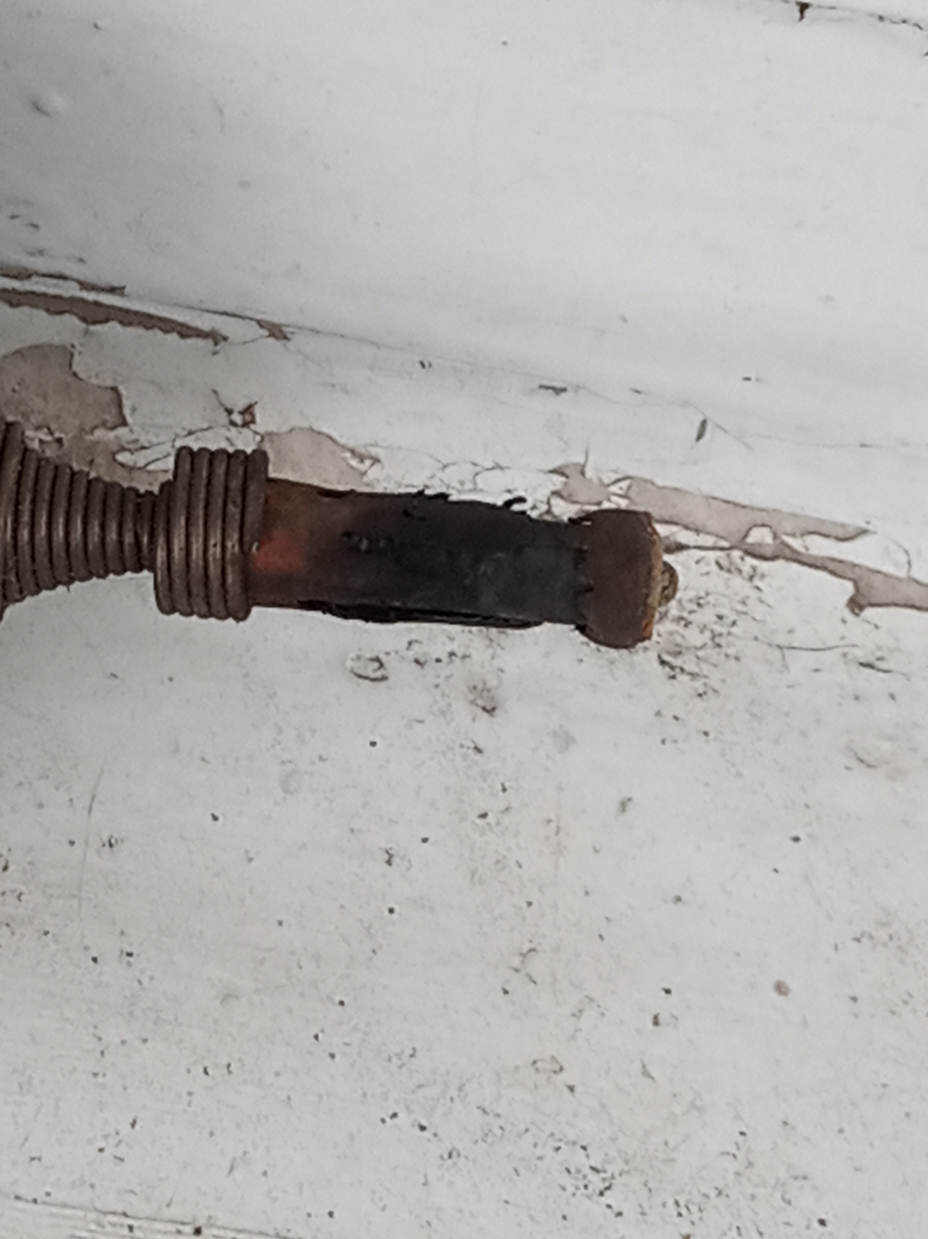

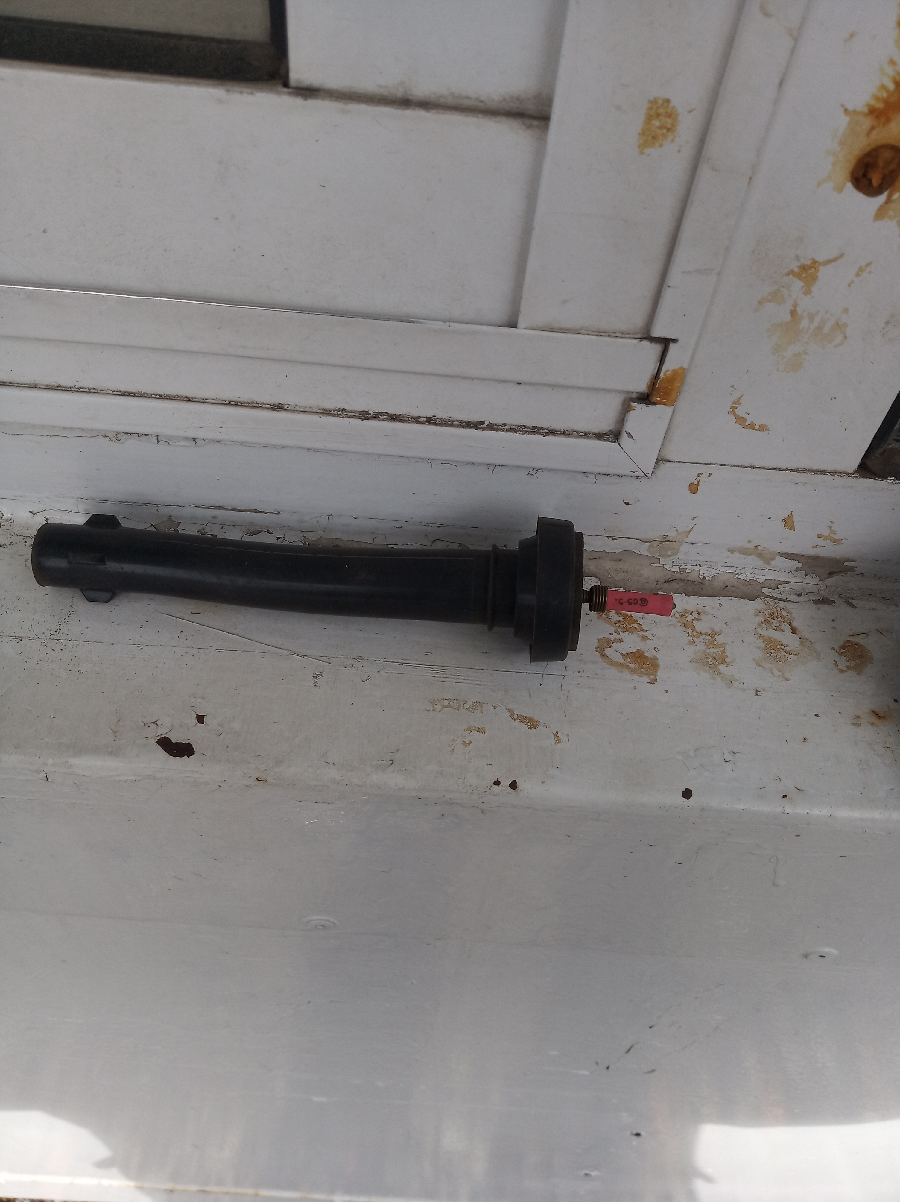

Всем привет! Такой вот нехилый вопрос: авто 2018 г.в., сгорел теристор на катушку зажигания... Где взять, чем заменить? Все магазины обзвонил - нету...

Таки я зануда, да... :-D
Во-первых, не теристор, а тиристор.
Во-вторых, на фото это не тиристор, а резистор, то бишь сопротивление, ежели по-русски. ;)
Ну и в-третьих, сопротивления так просто, по собственному желанию, не горят. "Не шмогла она" рассеять большую мощность, а значит через него пошёл нерасчётный ток, потому и сгорел несчастный резистор. Вот это и нужно выяснить сначала, а потом уже и менять его на новый. ИМХО, но где-то пробойчик или коротыш прячется.
Закончил занудство. ;)
А хорошо он пыхнул.

Да, полностью согласен, с устатку написал _I ! Подозреваю, когда менял свечи, старые первые три были не затянуты( рукой открутил, после ТО-2 у ОД), а вот на четвёртом цилиндре открутил уже с нагрузкой! Четвёртая свеча была самая нехорошая.Троила тысяч пять попеременно, но не сильно, грешил на газ. После смены свечей проблема не исчезла, диагностика "на ходу" показала!
Отправлено спустя 4 минуты 8 секунд:
Фото не грузится, говорит, файл большой...

Заехал к ОД, поменяли по гарантии без проблем в сборе катушку зажигания, новая теперь без резистора идёт + резистор в подарок!
