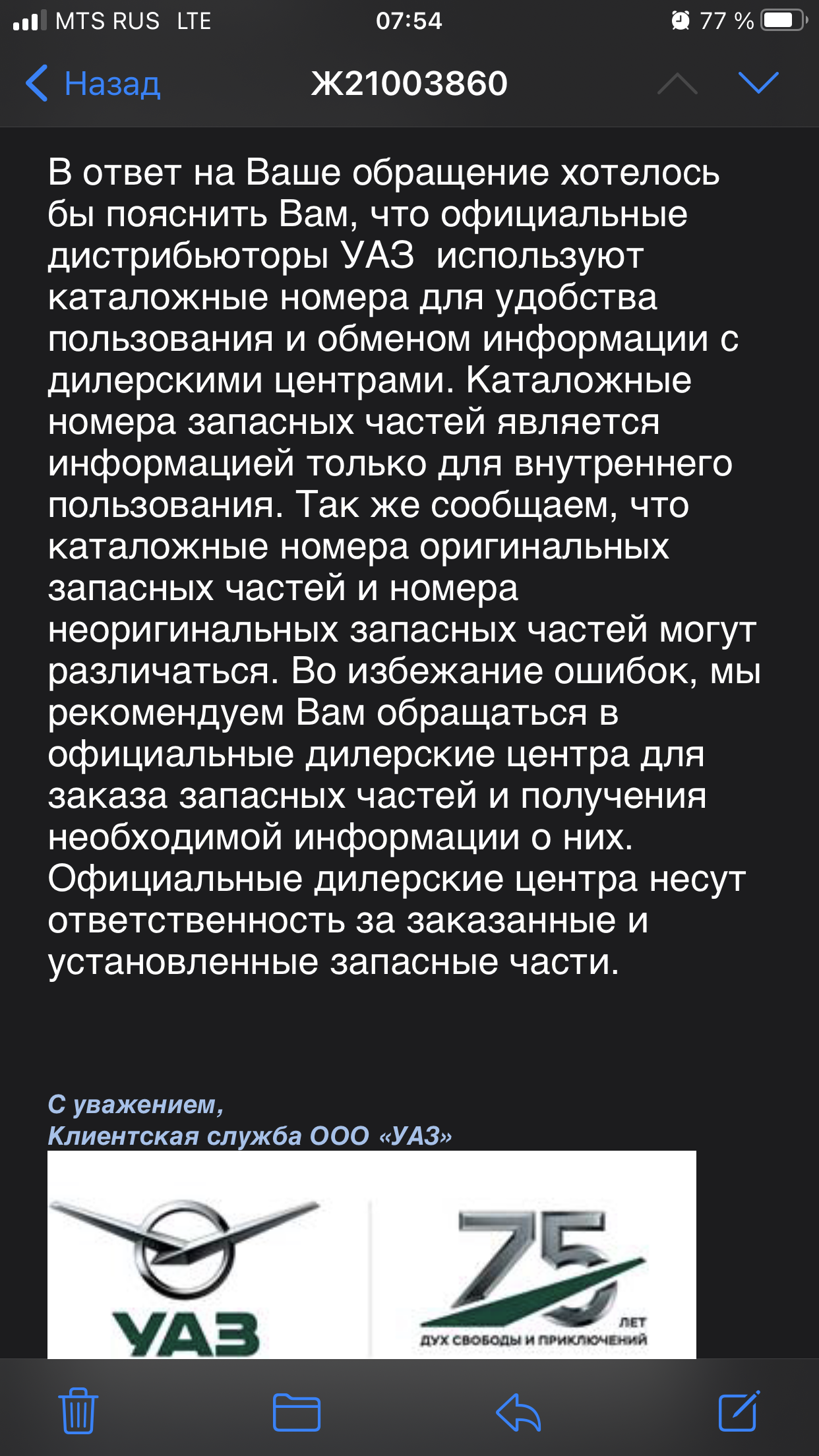

Ответ завода быстр и чудесен :grin: :grin:
На выходных попробую отфотать, сейчас машины под задом нет
Если получится, с тебя пиво ;) а то что ж просто так-то..
Вопрос заводу стоял не про номера, а конкретно про длину ремней.

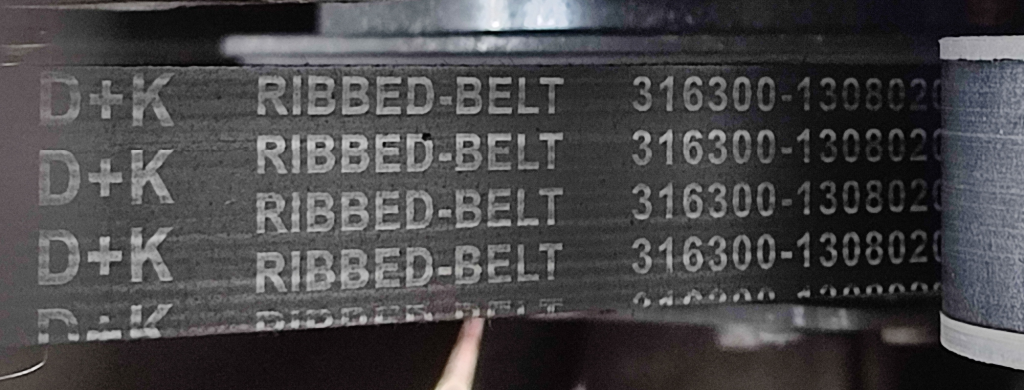

с 16 года ЗМЗ409 с роликами Ина размер ремня 2120мм,
Да ладно :-P
У меня на обычном ЗМЗ (весна 2018 года выпуска) такой-же ремень, как и у тебя на фото и длина 2100

Да, там видно партию 2120 по дешёвке купили и генератором натягивать регулировали при сборке.
А так и на старом и на новом у меня 2100 штатно стояли.

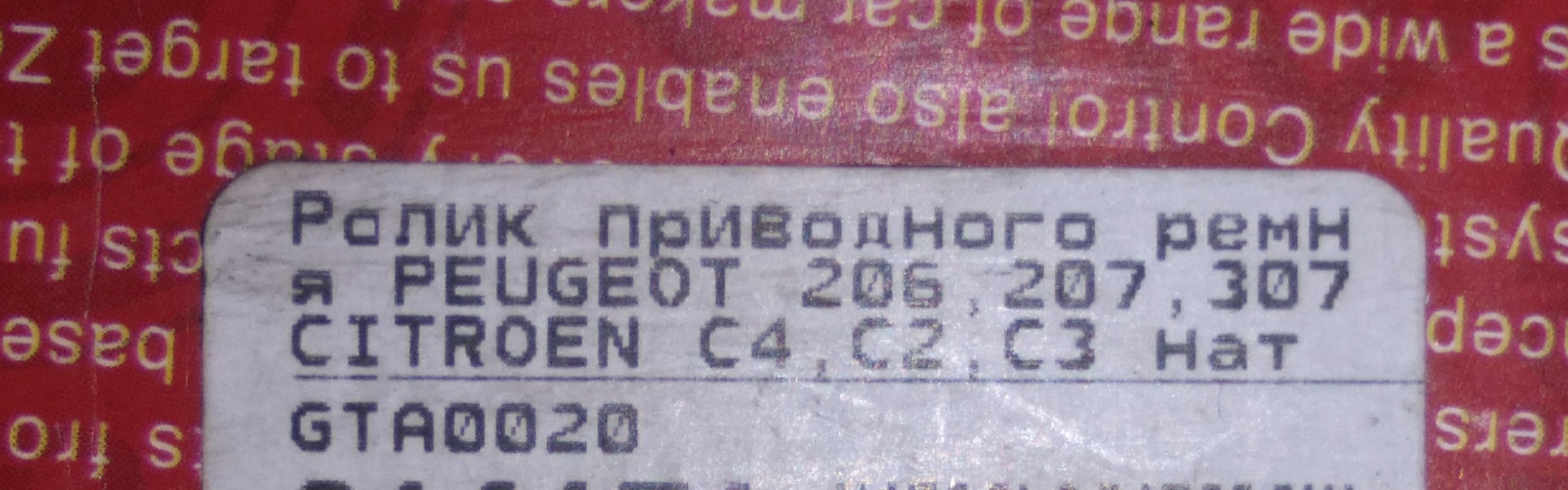

Патриот 2013, с кондеем, порвался ремень 2120. Пробег 77 т.км. Ролики родные. Поставил обводные Ina 531075910, натяжной предложили в магазине корейский "GMB" Gta0020 диам. 65мм. Как родной.
Заводские обводные были 82мм, Ina 80. Из-за этого запас натяжения ремня 2120 стал минимальный. Летом буду двигать ГУР. Заводские ролики промазал и в запас оставил.
Судя по описанию, применяется на Citroën c4, c2, c3
Судя по описанию, ,ставится на Citroën c2, c3, c4 и на Peugeot 206,207,307

Сообщение Easynester » Ср янв 12, 2022 19:56
Спасибо форумчанам, на Ina-ролики поставил заглушки из крышек от Лукойл-масел! (предварительно разогрев крышки феном)

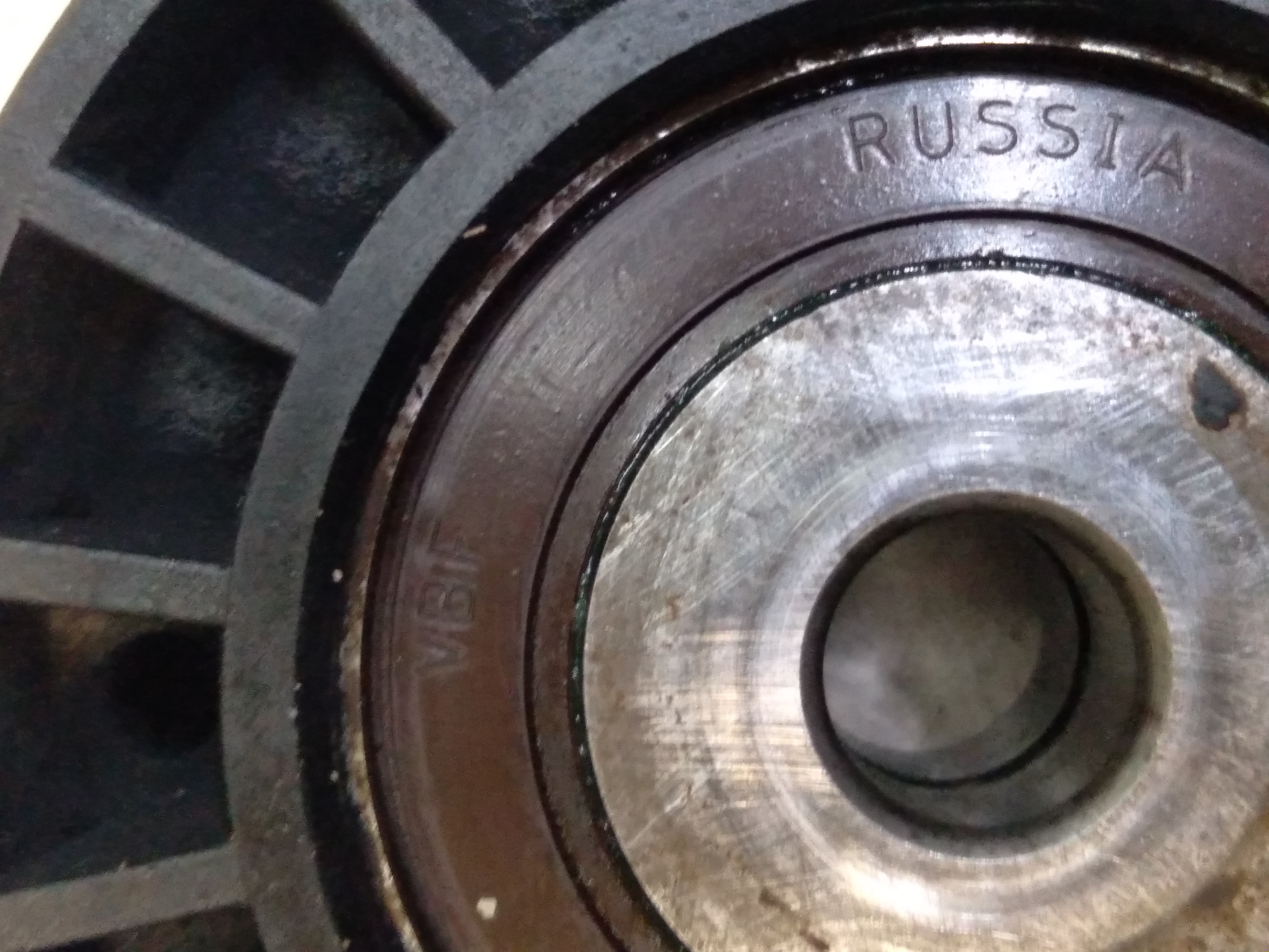

PS. Заводские ролики оказались российские VBF с подшипниками большого диаметра. Прошли 77000 км. То-ли партия попалась хорошая, то-ли действительно достойный производитель. Разобрал, промыл, смазал и убрал в запас.

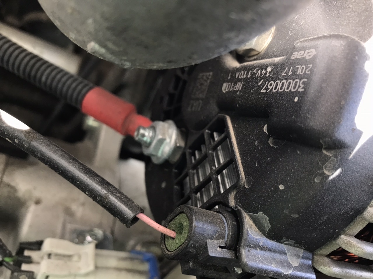

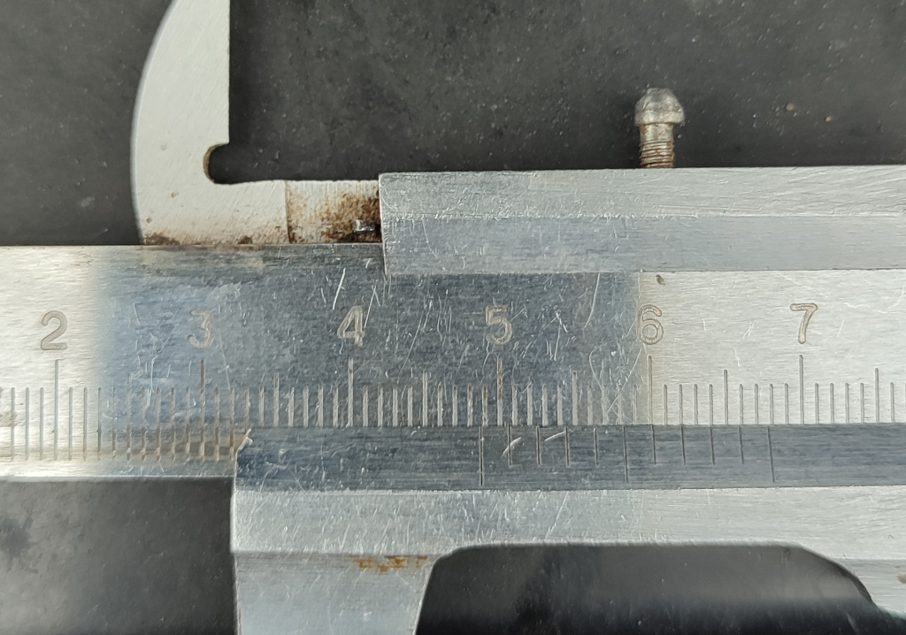

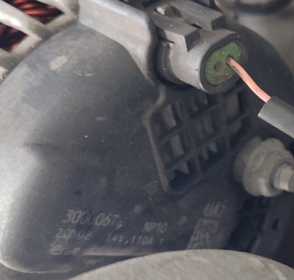

Сообщение siffok » Сб апр 01, 2023 11:07
Почитал тут холиварзы про размеры ремней, ничего не понял и полез под капот аки репОртер Шрайбикус. :-D
Машинка АКПП с кондеем 2020.
Генератор erae 3000067 np10 110a как положено с защёлкой.
Диаметр шкива ~48,5мм

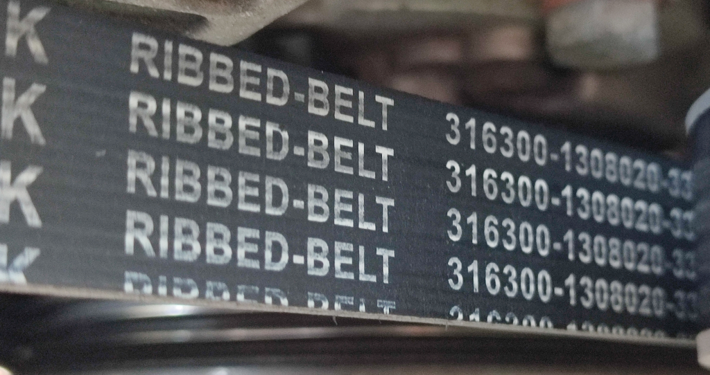

Заводской ремень D+K RIBBED BELT 31600-1308020-33 - получается 6РК2100
Вот уже несколько раз завожу - ничего не свистит. Ремень красивый (тьфу*3).
Судя по фото штангенциркуля, диаметр шкива — 48,7 мм.

ZamPoteh писал(а):
Сб апр 01, 2023 14:00
Не уверен - измерение проводилось на месте без снятия кожуха, а подлезть там ровно не получилось - измерял немного с перекосом.
Поэтому добавлена тильда. :-)

siffok писал(а):
Пн апр 03, 2023 08:32
Тогда убери фото штангеля, что спецов не смущать считыванием показаний на нем :-P :-P :-P :-D :-D :grin:

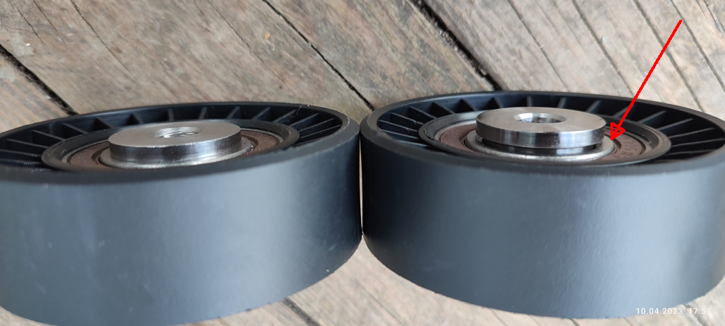

Сообщение siffok » Вт апр 11, 2023 08:41
Пруха продолжается ;)

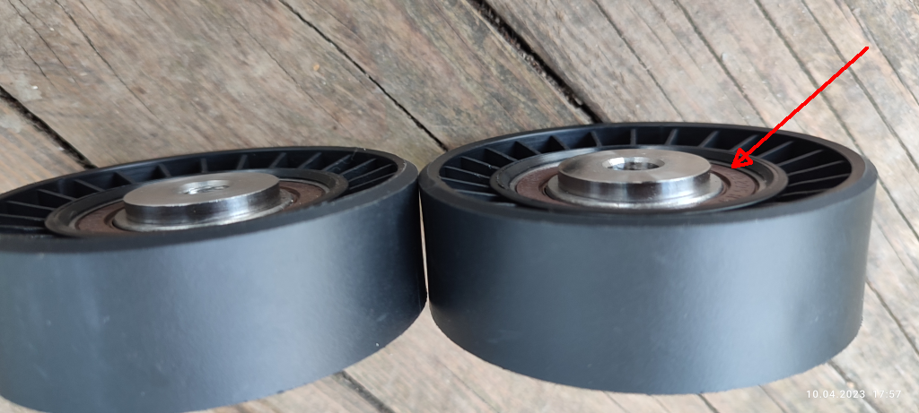

Экзист привёз забавные Уазовские ролики, как писал Easynester подшипники VBF, но есть нюанс :?
У одного ролика втулка болтается, точнее двигается вдоль оси на ~2мм
Пытался вернуть как брак - начались круги ада, проще новую заказать.
А может жвачкой супер клеем замазать, закернить и нормуль?

Сообщение knv_230 » Вт апр 11, 2023 09:07
замазать
А зачем?
Это ведь втулка вставлена в подшипник для обеспечения нужного диаметра ЦО.
Осевой люфт ты все равно уберешь, когда затянешь болт крепления на котором ролик сидит

Сообщение siffok » Ср апр 12, 2023 08:39
Спасибо, будем знать.
Как устроен механизм в живую не видно, а на схемах нифига не понятно. Не хотелось бы разобрать и удивиться. ;)
