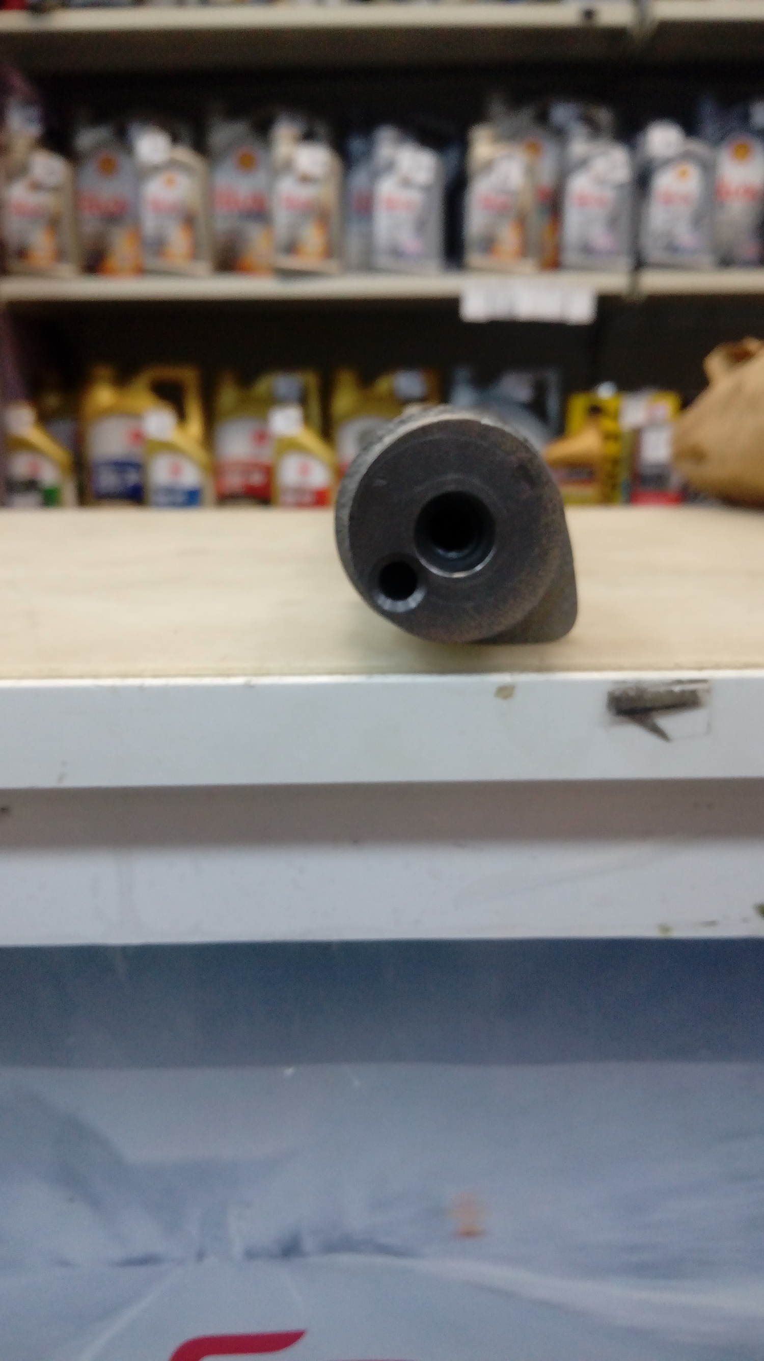

Форумчане нужна помощь. Машина 13 года. При ремонте компенсаторов обнаружилось, что выпускной вал кривой и пришлось менять. Но на новом валу отверстие под штифт ответной пластины просверлено в другом месте и ДПРВ показывает ошибку Р0304. Ремонтники не нашли не чего простого как отключить ДПРВ. По этому поводу писал производителю, они красиво отписались и отправили к дилеру. Тот в свою очередь то же красиво отписался отправляя к производителю. Ну да бог с ними. Суть такова, может у кого есть фотки этого выпускного вала или фотки где находится ответная пластина когда выставлен распредвал. Так смогу ориентироваться, где она должна быть. Сейчас направление её практически перпендикулярно горизонтальной плоскости. Заранее спасибо за посильную помощь.
Фазы ГРМ Евро 4
Сообщение Blondi13 » Пн апр 19, 2021 00:16
А со старым сравнить?
Куда делся снятый распредвал ?

[/quote Выкинули. Тогда да же и не подумал про это. Работает и ладно. А цены на горючку поднялись и хотелось бы вернуться к заводскому расходу.]

Slava61, я проточил уже это отверстие под штифт, чтоб можно было двигать пластинку. Надеялся поймать методом тыка и не дошло, что всё гораздо проще можно сделать. Не зря говорят "одна голова хорошо, а две лучше". В выходной буду делать и фотки выложу потом, чё да как.
Отправлено спустя 59 минут 41 секунду:
фото установленного выпускного распределительного вала
Отправлено спустя 30 минут 40 секунд:
фото не получилось с первого раза выложить

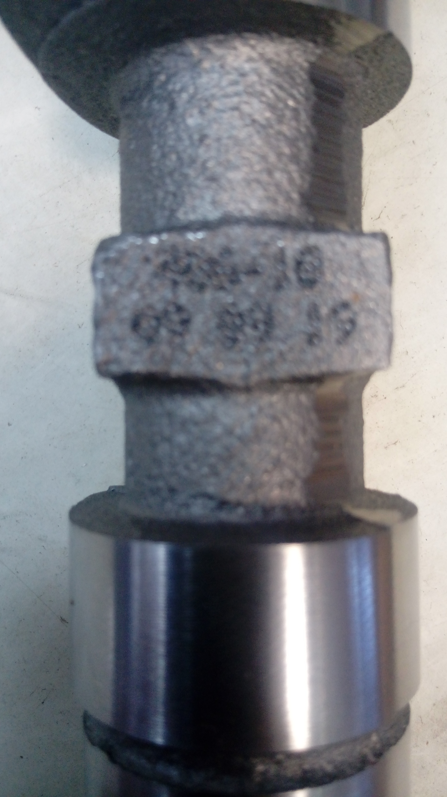

Куда делся снятый распредвал ? ... Выкинули. Тогда да же и не подумал про это. Работает и ладно. А цены на горючку поднялись и хотелось бы вернуться к заводскому расходу.
Если оба распределительных вала инжекторные, с размером по оси кулачков 46 мм, то их можно поменять местами потому что они абсолютно одинаковые.
Некоторое время в качестве впускных распределительных валов в двигатели УАЗ Патриот устанавливали карбюраторные распредвалы (размер по оси кулачков 45 мм) как на газелях и буханках от которых оЧуменный момент на низах ощущается по пинку на старте в жопомер, а мощности нет от слова совсем, на верхах не едет и расход топлива на трассе не радует.
Установка двух инжекторных распредвалов и подправка программы управления исправляет то что нахимичили заводские экспериментаторы.

Levran_2, когда меняли вал, спецы показывали, что отверстия под шпонку в валах просверлены в разных местах. Но по номерам они были одинаковые, т.к. по старому номеру заказывал вал. По поводу второго вала ничего сказать не могу, почему его не использовали. В выходные ничего не делал, погодные условия не позволяют заниматься на улице, дожди были, а сегодня снег выпал. Да, читал информацию про карбюраторные валы, они отличались высотой кулачка и сравнить пока не могу, в магазинах в наличии их нет. Возможно он и стоял там, но это только теория. Щас большие выходные будут, хоть один день должен быть нормальный.
Levran_2
Сообщений: 294
Откуда: Россия.
Поблагодарили: 63 раза
Фазы ГРМ Евро 4
Сообщение Levran_2 » Пн апр 26, 2021 17:39
Nikolaevich писал(а):
Пн апр 26, 2021 17:19
Впускной распределительный вал отличается от выпускного только установкой штифта фиксации звёздочки привода распределительного вала.
Чтобы узнать где какой расположите валы так чтобы два отверстия в одно из которых вставлен штифт были в самом верху.
Во впускном (левом) штифт в левом отверстии, в выпускном (правом) в правом отверстии.
Если звёздочки привода распредвалов с 6-ю дополнительными отверстиями как дуршлаг или разрезные с конусными вставками, то без разницы где установлен штифт.
