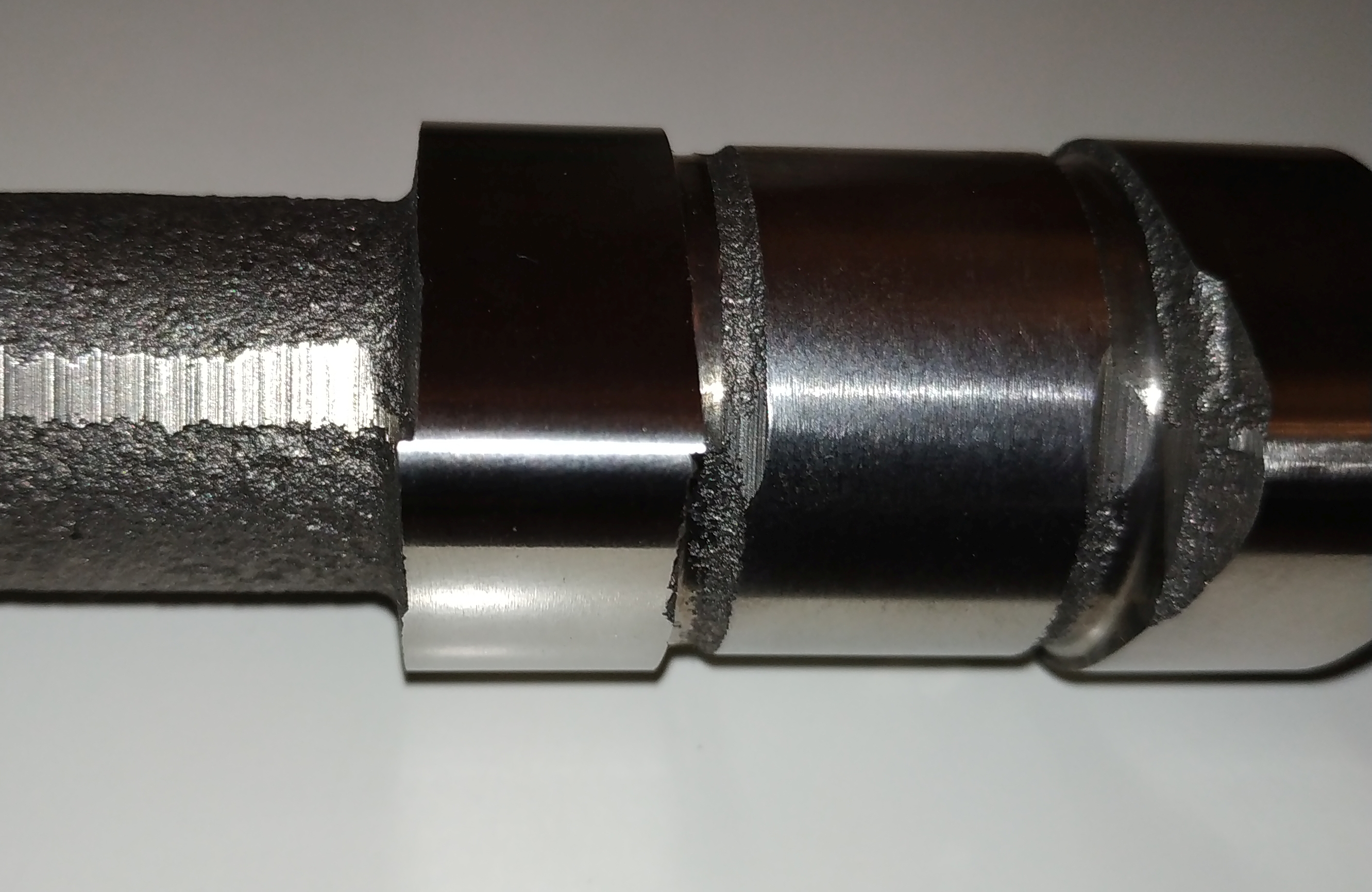

Решил я себе на Патрик оные распредвалы воткнуть, но что то херово с качеством продукции в Престол-отечестве.
Два комплекта с различными дефектами я уже вернул продавцам и получил третий комплект. Он свободен от всех дефектов кроме ниже перечисленных.

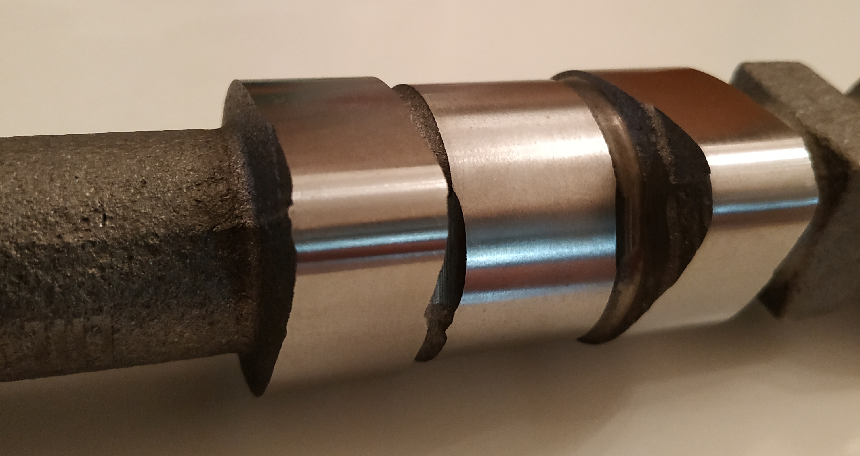

У всех валов которые я покупал присутствуют аналогичные особенности: на вершинах 3, 4 , 5, 6 кулачков есть ступеньки по краям разной степени тяжести.
Происхождение их понятно: по вершинам этих кулачков стыкуется пресс форма. Не понятно почему до шлифовки РВ эти ступеньки небыли запилены.
Три вопроса:
1) правильно понимаю что ставить такое в мотор нельзя?
2) Можно ли это дело довести до ума ?
3) Если можно, куда обратится в Новосибирске ?

А по-моему на функционал не должно никак повлиять.
Думаю можно.
На работе не скажется.

Оно же гидрики пилить будет !?

Каким образом?
Конечно это лишняя ненужная масса, но при изготовлении профиля кулачок был сделан таким, каким нужно.
Гидрики наши не особо вминаются, так что эти ступеньки врядли помешают.

В общем, взял я в руки надфиль и запилил острую кромку на всех кулачках до кучи.
Примером послужил ВАЗовский распредвал. Там фаска снята достаточно серьезная.
Вскрытие показало, что у родных распредвалов такая хрень была лишь на одном кулачке и в гораздо меньшей степени.
В розницу явно отбраковку сливают.
Фазы были ровно 20/19. Поставил с новыми валами 19/16.
В поведении мотора до 2000 изменений не заметил.
После 2000 стало веселей.
38 рег.
Что за распредвал такой . У меня ОБ распред надфиль точится . а не наоборот .

Мне кажется под них моск прошивать надо, не? А поводу неровного отлива если они все в одной плоскостити то побарабану.
Надфиль алмазный вестимо.
Закалка неравномерная. Вершины кулачков заметно тверже.
