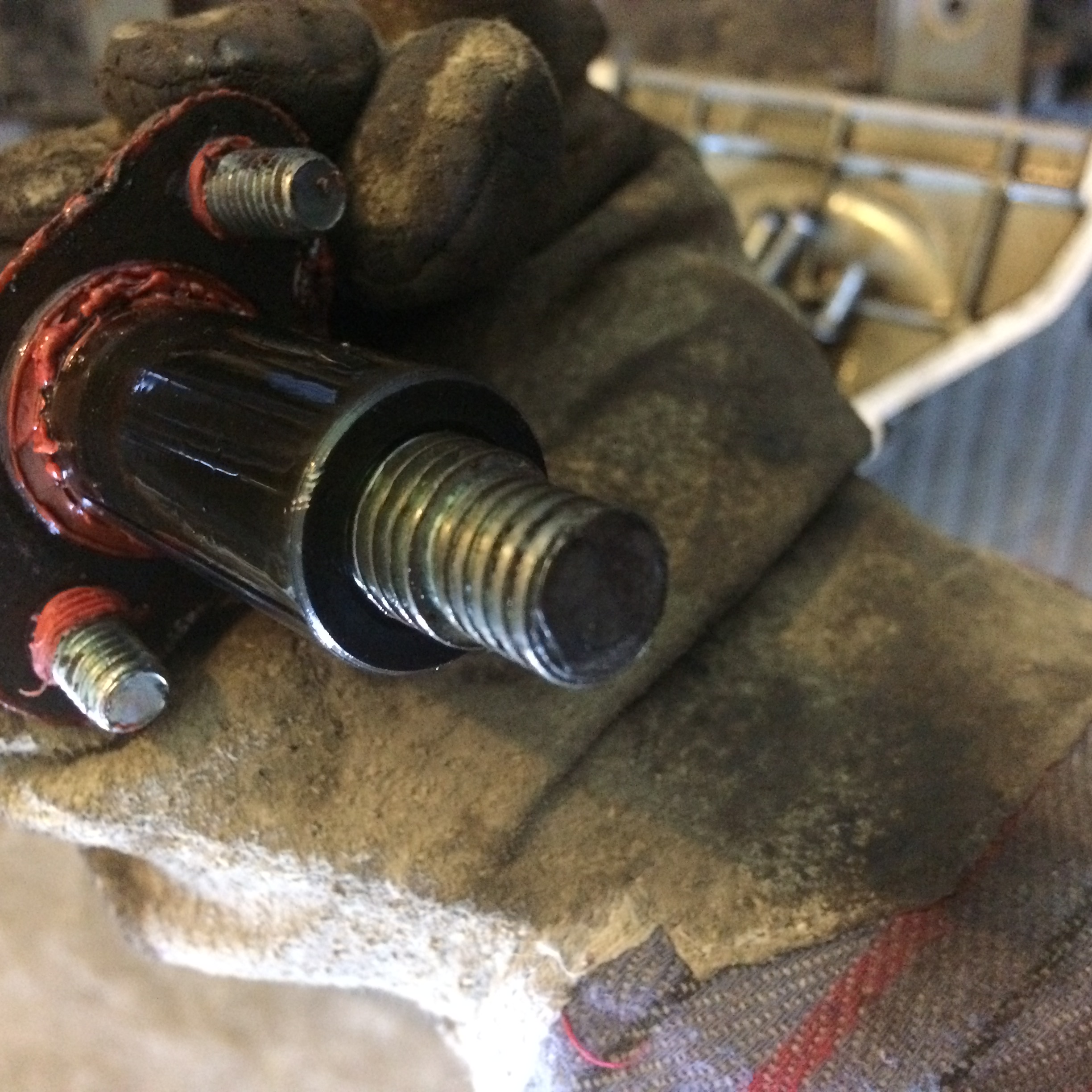

При повторной установки натяжителя из под фланца струя масла.Оказалось выгнуло фланец,шток сильно развальцован

Разочаровали меня исаи.Снял по случаю и увидел,концы их,типа плунжеры расклепаны,фигурно так.И похоже они нашли свое место .И хрен их заставишь крутиться,а в этом же и был замысел.
Получается нет никакого демпфирования.
Замысел неплохой, но убит как многие российские и заграничные по настоящему талантливые разработки откровенно бестолковым исполнением.
Перед покупкой этого кооперативного изделия надо было посмотреть, что предусмотрена проверка исправности только кувалдой и сертификат не технический, а экологический.

На верхней цепи натяжитель не износился, а вот с нижним беда. Значит косяк на звезде провала.
С биением в нижней цепи разрушающей натяжной башмак разобраться сложнее.
Если установлен цельный промежуточный вал есть вероятность повышенного радиального биения центровочного выступа ф 14 мм на котором центрируется блок-звёздочка промежуточной передачи.
Для проверки промежуточный вал следует снять с двигателя, установить на призмы и проверить биение центровочного выступа индикаторной стойкой с микрометром.
Звёздочки привода распредвалов проверить будет не лишним, потому что из-за косяков в технологической карте многих альтернативных производителей радиальное биение впадин зубьев при допуске чертежа не более 0,20 мм в районе 0,50-0,70 мм.
Натяжитель цепи - вопрос религии.
Если радиальное биение впадин зубьев звёздочек цепной передачи в норме чертежа на изготовление надо просто поддерживать строгость натяжения цепей чтобы они не образовывали стоячие волны и при этом не создавать избыточной нагрузки чтобы не увеличить силу трения между цепями и звёздочками.
На исаях нет ограничителя нагрузки создаваемой толкателем на устройство натяжения цепи и винтовая пара зависит от частотно-силовой нагрузки со стороны цепи под действием которой может как закрутиться так и выкрутиться поэтому после выборки слабины цепи вращение винта лучше блокировать чтобы он не начудил.
Если устройства натяжения цепей с подшипниками то при превышении нагрузки подшипники начинают пищать как птенцы в гнезде, а натяжные башмаки из пластмассы умирают молча ... как солдаты на войне.
