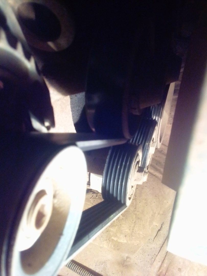

заскрежетало, при прогреве что то на навесном, при нагреве уходил звук.
Добрался до роликов, снизу, относительно удобно, и без ямы.
Ремешок живой, кое где, но не много поперечных трещин(dayco).
25000 км назад менялось все. Вообще то установлена солянка из роликов, ставил не сам, в сервисе намудрили.
Один обводной INA, другой видно, что типо усиленный , вот он то и дал о себе знать.
Натяжной triolli cm103 , вполне рабочий без люфта, нормально вращается.
INA тож в порядке.
Присмотрюсь ка я к triolli , обводные тож у них есть, cm109, вроде.
машин 14 года, с кондеем.

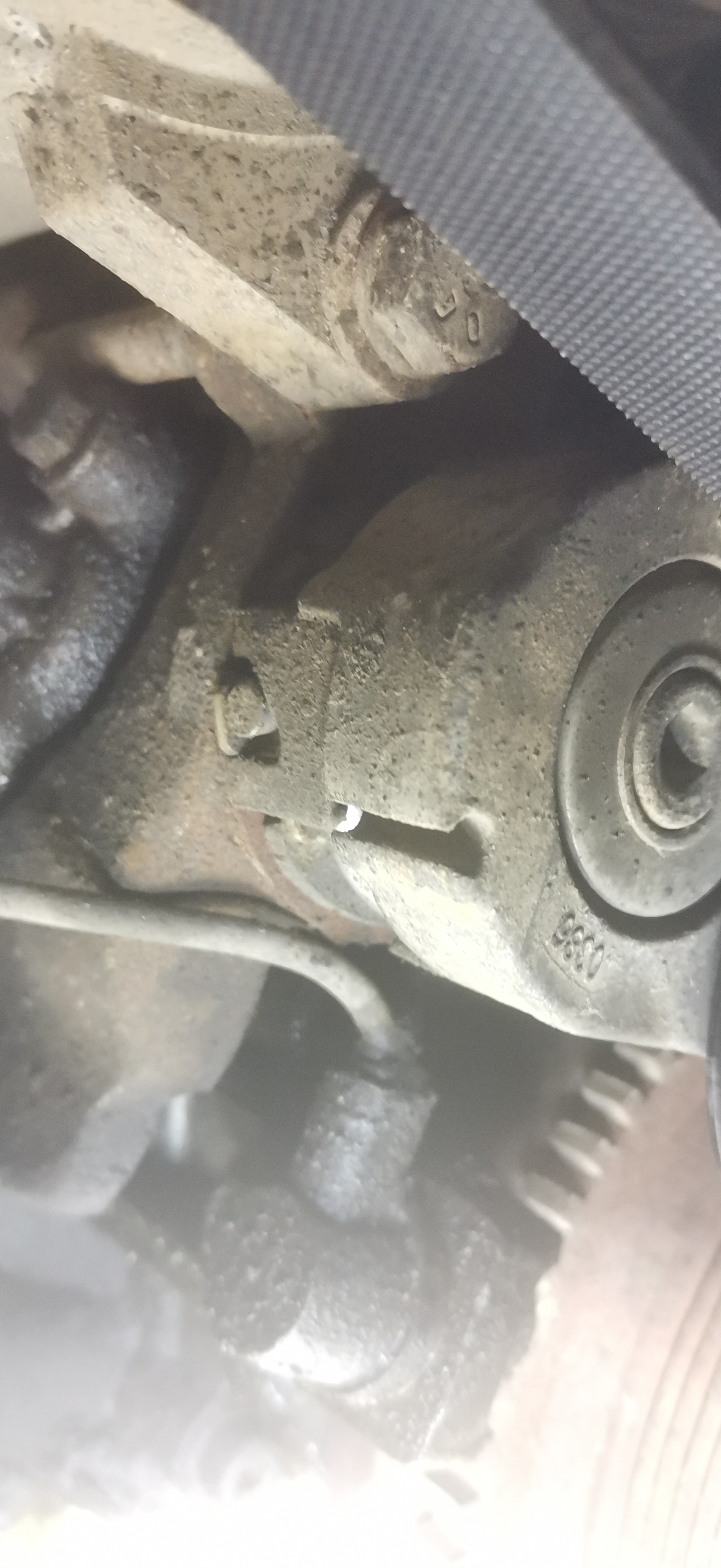

Мужики, залез рукой сфоткал натяжитель, правильно понимаю что он в крайнем положении сейчас?
Александр 70rus
Сообщений: 353
Откуда: Australia
Благодарил (а): 36 раз
Поблагодарили: 22 раза
И снова про ремни и ролики...
Сообщение Александр 70rus » Ср июн 10, 2020 21:07
magnat.86 писал(а):
Ср июн 10, 2020 20:25
Да, натяни гуром, что-бы выступ был примерно по середине паза.

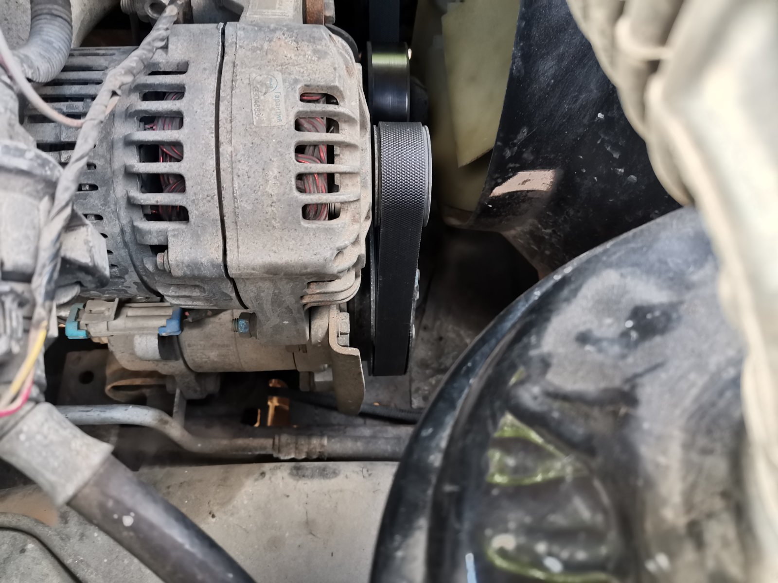

Мужики, доброго здравия! Подскажите - Патр 19 г.в., без кондиционера - ремешок какой длинны? Проштудировал инет - не смог найти.
Викторович
Сообщений: 77
Зарегистрирован: Ср янв 09, 2019 08:47
Откуда: Кировская область
Машина: Уаз-Патриот 2019 г.
Сообщение Викторович » Пт дек 11, 2020 18:46
Вобщем, по Патру 19-го г.в. без кондиционера. Вот такую картинку запечатлел.
Вместо шкива компрессора кондиционера - стоит такая обманка. Просто ролик, вернее шкив с ручейками. Между генератором и натяжителем ремня. Снимок со стороны генератора. По VIN - коду машины выдается длина ремня 1990.

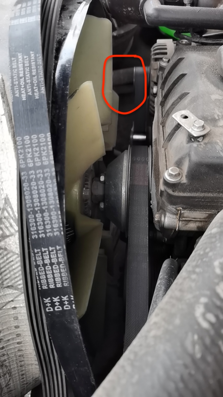

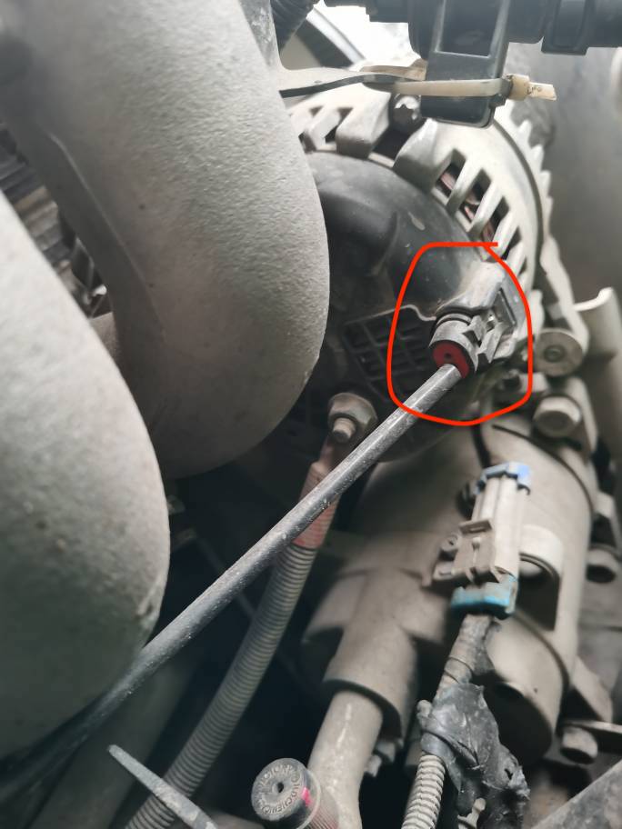

Ну у меня еще опыт есть :-D Фото ниже, на МОЕЙ машине ремень Gates 2100мм (мне больше нравиться, все таки он потише) рядом лежит заводкой (вожу как запасной), который я лично снял. Чтобы не было сомнений что эта машина с АКПП специально в ракурс взял два шланга охлаждения акпп :-D
Ниже фото как отличить генератор, на фото корейский- у него диаметр шкива меньше чем привычные для патриота (Прамо,БАТЭ, замерял, но напомню, примерно около 5 мм) отличительная особенность генератора выделил- это разъем
august, конкретно что на Вашей машине 2100 или 2120 я не знаю, поэтому отослал к умной книжке, и в которой перечислены все возможные генераторы, которые мог поставить завод. И конечно там нет длины ремня :-D завод ЗМЗ на конвейер поставляет машины без ремня :-D но Вы же влезли с "умными" советами не в раздел "поговорить" а технический раздел, соответсвенно обладаете квалификацией и как минимум при рассуждении про размер ремней должны были почитать форум и конечно знаете что стандартный размер ремня для Патриота с кондиционером либо 2100 либо 2120 (но раньше это зависело от года выпуска - отличались ролики и насосы ГУР, сам путаю) но с 16 года ЗМЗ409 с роликами Ина размер ремня 2120мм, а. вот на ЗМЗ ПРО опять пошли сюрпризы. :-D

Да же скажу где искать- на этом генераторе маркировка на пластиковой крышке в центре и перекрыта впускным коллектором. Я поэтому и написал "без снятия генератора" маркировку не видно. Я смог увидеть эту маркировку только после снятия коллектора, но это другая история и была значительно позже, поэтому ориентировался в своих разборках со шкивом по внешнему виду и крепежу. Отличительная особенность (по ней не перепутать) на фото выше.
ТАК ЧТО ФОТО МАРКИРОВКИ НА СОБРАННОЙ МАШИНЕ!
