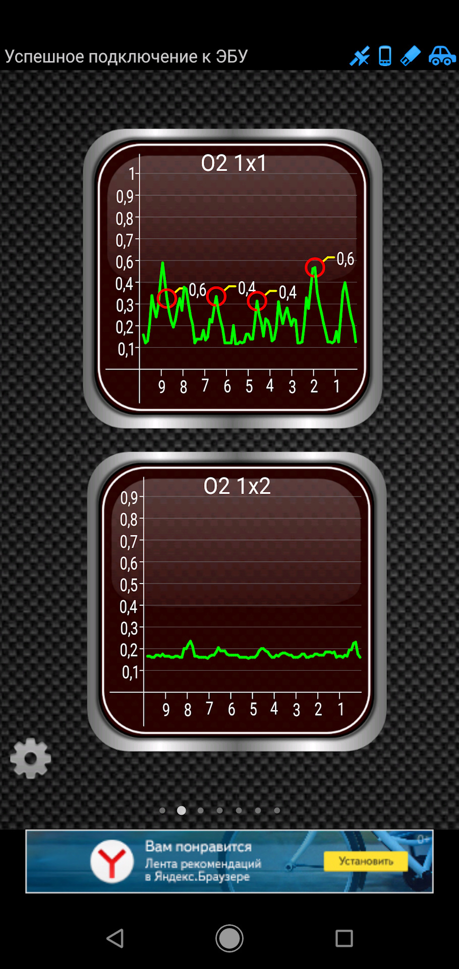

Пользуюсь opendiag и Torque pro. Поищу старые графики. Сейчас прошит на евро 2. Нет второго дк и катализатора.
Отправлено с моего Redmi 4X через Tapatalk
У меня было так. ИзображениеИзображение
Odinec
Сообщений: 102
Зарегистрирован: Ср авг 15, 2018 02:21
Откуда: Новокиевский Увал
Машина: Уаз патриот
Прошу помощи заметно вырос расход
Сообщение Odinec » Вс янв 13, 2019 08:24
Провал на втором графике, это я нажал на газ и держал обороты в районе 2х тыс.

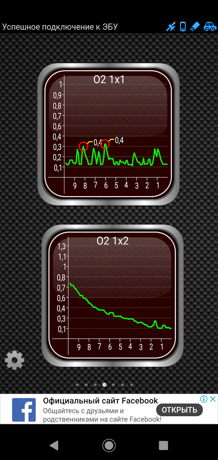

спасибо,у меня совсем другие показания,значит действительно что то хондрит. ||0 ||0 ||0
Первый бедную смесь показывает,а второй после прогрева каталика вот так

Не факт, что мои графики по второй лямбде правильные. Кат был частично оплавлен.

Насколько я успел разобраться, ДК1 должен "плавать" по синусоиде от 0,2 до 0,9В
ДК2 при исправном катализаторе 0,8-0,9В т.е. кислорода после катализатора быть не должно

Совершенно верно,первый синусоида,второй прямая линия,но не ниже 0.5. если ниже то что то не в порядке.
У меня на машине пробег 12т.км. не думаю что с каталиком что то,снимал смотрел,оплавлений вроде как нет и на просвет чистый(светил лампой на входе) ,только сажи много,что до каталика,что после.

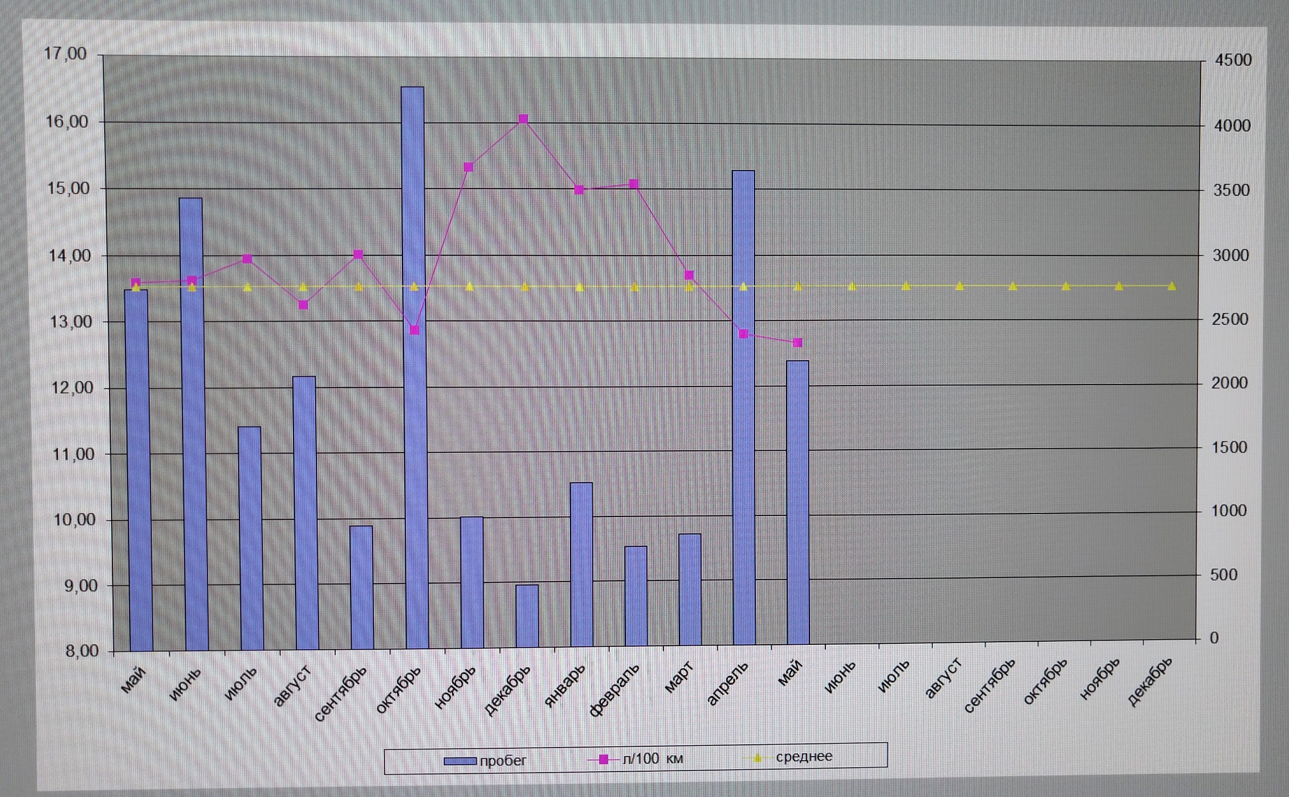

Сообщений: 4113
Поблагодарили: 278 раз
Сообщение knv_230 » Вт май 21, 2019 11:08
Tomagohi78,
Ну не знаю как у вас, а вот мой факт
Общий учтенный пробег между заправками "до полного" в интервале 30.04.2018-18.05.2019 составил 25367 км, залито 3431 литр.
Средний расход 13,53 литра/100 км.
Па шинам — апрель-октябрь 2018 и апрель-май 2019 штатный Линглонг 235/70r16, ноябрь — март зимняя йока G072 245/70r16.
На мой взгляд вполне нормальный расход для автомобиля массой 2 тонны с хвостиком…
