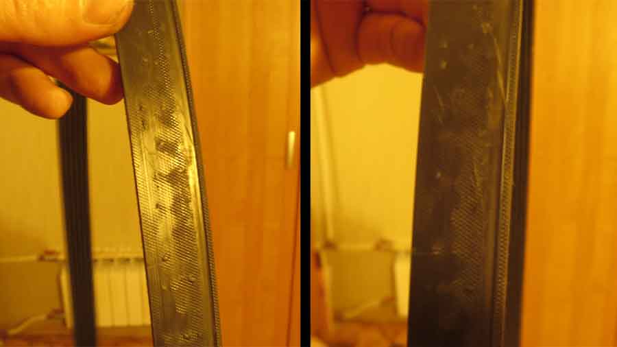

На днях заметил неравномерный износ ремня привода вспомогательных агрегатов, хотя ремень почти новый (менял пару месяцев назад) назад (картинка А)

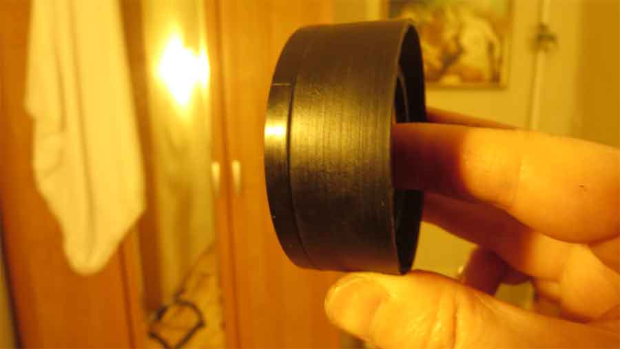

Но нет. Поставив новый ремень и ролик натяжителя, обнаружил что ремень на ролике-натяжителе лежит не ровно , а смещён -- ролик выступает наружу одной стороной , а другой (та что ближе к блоку цилиндров) "режет" ремень.
да и по ролику это видно (картинка В)
несколько раз снимал - ставил обратно , менял сторонами , менял ролики и ремни - одно и то же -- ремень на ролике-натяжителе лежит не ровно (картинка С)

Выходит это откровенный косяк сборки или тут есть какой-то скрытый смысл???

ролик-натяжитель смещён относительно ремня
У меня на 07г было точно так же. Причем, заметил случайно, когда снимал-ставил натяжитель, думал что-нибудь не туда прикрутил. Оказалось, всё нормально, ходит в таком виде достаточно долго.
