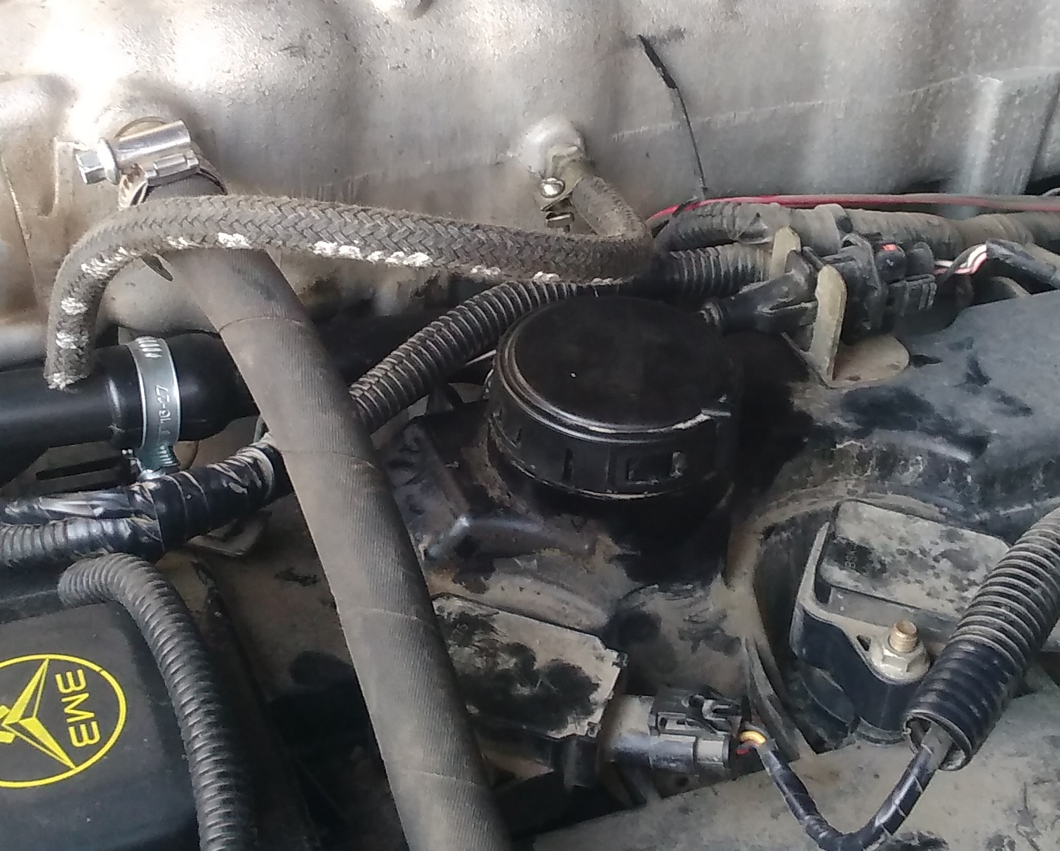

Добрый день,форумчане.
Помогите распознать клапан вентиляции картерных газов.Везде в инете на трёх шурупах,а у меня на защёлках.
УАЗ патриот Е-3 2011 апрель. Купил мембрану как на тех,нетакая.

Я думаю ты не найдёшь такую. У меня такая же крышка была на первом Патре, тоже апрель 11г. Это по ходу какая-то опытная партия была, и прокладка крышки там своя, высокая. Обычная плохо вставала по углам.

Спасибо, значит попандос. Наверно и уплотнители свечных колодцев, уплотнитель маслозаливной крышки тоже свои?

Свечные подходят, с маслозаливной проблем не имел, она на этой пробке по типу вазовской классики сделана, на скобе полоборота, держала хорошо, но прокладка тоже своя конечно, от комплекта не подойдёт.

Я потом уже крышку менял на пробеге где-то за 145000, ибо течь с задней части достала. Аж на кпп лило.
