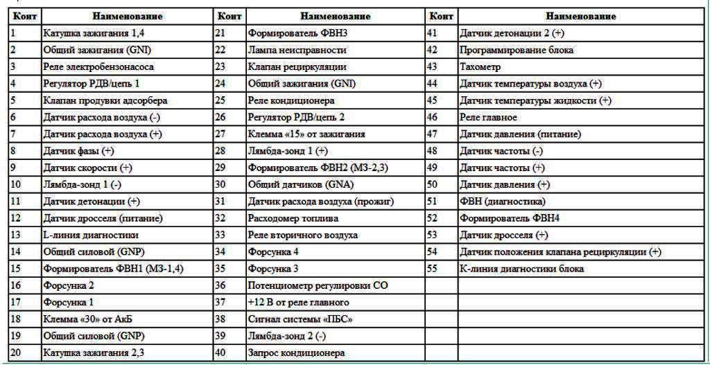

Проверьте наличие постоянного питания в разъёме присоединения к блоку управления.
На Микас 7.2 - это "18" ножка в разъёме присоединения к контроллеру.
http://www.gazelleclub.ru/forum/uploads ... 903522.jpg
Постоянное питание ЭБУ защищено предохранителем.
Полезный предохранитель. У меня на нём поясок чтобы легче выдёргивать.
Если не нравится как работает двигатель (на Волге) и есть подозрение что где-то заправился бензином хуже или лучше привычного, то для начала следует обнулить БЗУ ... вечером вынимаю вышеуказанный предохранитель, а утром вставляю.
На этом чаще всего и заканчивается.

expert_ssd писал(а):Проверьте наличие постоянного питания в разъёме присоединения к блоку управления.
Ок сегодня попробую я тоже эту тему вчера нашёл но меня смутило что разговор идёт за 406 ДВ и карбюратор а у меня всё-таки инжектор и ДВ 409 и на самих мозга 2 фишки хз какую смотреть???

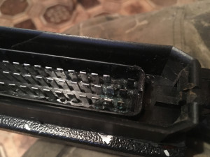

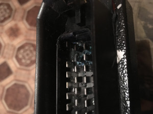

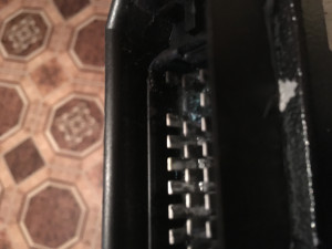

не держит хх выдает ошибки13,53,54,61,62
Сообщение сергей 1905 » Пн дек 25, 2017 15:18
Вот вчём был весь головняк!(((
