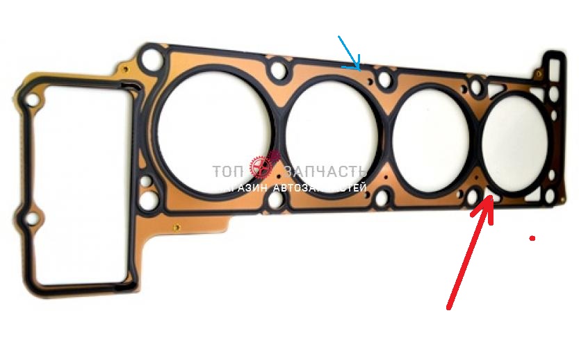

я вот мерил пирометром - температура блока или гбц снаружи у 1го и 4го цилидров одинаковая.
На своем грузовике (там есть два места для датчика в 4ом цилиндре и в термостатной коробке у первого цилиндра) так вот температура там одинаковая, а когда ставишь 2/3 об. двс то у термостата(на выходе) горячее.
На двс умз 417 (уаз 31512) у меня было сделано несколько отверстий в гбц, там есть круглые отливы, сверлил и нарезал резьбу - там тоже мерил температуру и в результате забор печки взял в районе 2го цилиндра
Циркуляция О.Ж. в двс по гбц идет начиная с 4го цилиндра к первому, это заблуждение что в районе 4го цилиндра горячее, посмотрите на прокладку гбц и это на всех наших авто так.
Просто кто то ляпнул что в 4ц. горячее и все повторяют - я вот не нашел этому подтверждения сделав замеры неоднократно и на нескольких авто

немного не так:
изучаем для начала прокладку гбц, а именно отверстия для О.Ж.
Как видно, в 4ом цилиндре самые большие отверстия для жидкости, в остальных(2,3ц.) очень мелкие отверстия и начиная от первого цилиндра чуток увеличивая
Циркуляция по блоку от 1го ц. идет к 4му ц., производительность помпы очень большая, а с увеличением оборотов двс увеличивается еще сильнее.
При этом отверстия в прокладке гбц в 4ом.ц. являются своего рода затычкой, следовательно в блоке создается небольшое давление. Потому забор печки взят в 4ом. цилиндре сверху, сверху блока самая высокая температура и за счет прокладки(описал выше) в печку давит очень даже не плохо. При этом абсолютно не нарушая работы системы охлаждения.
Хватит и газовому редуктору и печке, а лучше ставить циркуляционный насос, тогда эффект возрастает что с гбо что без.
Если брать с корпуса термостата - это фигня!! причина следующая:
при открытии термостата, падает давление и поток жидкости, и за счет того что большая часть пойдет в радиатор - то эффект на печке и на газовом редукторе упадёт.
При этом забор в штатном месте(4ом цилиндре) не пострадает и будет работать как прежде что с открытым термостатом что с закрытым.
_______
я у себя сделал так: из блока шланг на 20мм. идет к доп. циркуляционному насосу(у него выводы на 20мм.) после насоса тройник с разными диаметрами - на печку 18мм. на редуктор гбо 14мм. Если сильно холодно вкл. доп. насос и тогда подача в печку и в редуктор гбо заметно увеличивается. Обратка с печки и с редуктора гбо идет шлангом на 20мм. и приходит к нижнему патрубку радиатора ближе к помпе.(у меня слив с блока и штатная обратка в помпу с печки использованы для электро подогрева двс, потому обратку с печки сделал к помпе снизу, она же еще и затягивает жидкость в этом месте лучше)

vadim20 писал(а):
Вс дек 23, 2018 15:38
стоял на 87, поставили на 82 и стало в машине тепло!
Вы прочтите еще разок-другой что именно я написал. Основной посыл такой:
1. Нехрен цеплять все на один сосок 4-го цилиндра - не будет там нормального тока жидкости, при подключении редуктора и печки (тем более двух печек). Гораздо лучше отделить мух и котлет.
2. В головке двигателя наибольшая температура ОЖ, именно поэтому есть смысл отбирать её для печки именно оттуда.
я не против - цепляйте как нравится!
Спасибо за разрешение. Но как-то без него обошелся :-D
это называется психокинетическая реакция
Как это называется в Вашем случае я писать тут не будут, а то забанят ;)
vadim20
Сообщений: 584
Машина: уаз31519 хантер
Поблагодарили: 52 раза
Сообщение vadim20 » Вт дек 25, 2018 15:14
Вадимыч писал(а):
Пн дек 24, 2018 08:51
ну если мухи о котлеты - то цеплять можно хоть к кпп. А при чем тут мухи?
Вы читайте выше что я написал про прокладку(в этом месте создается давление, а если у вас там не греет - то проблема значит есть), посмотрите на фото прокладки, если есть где разобранный двс поглядите.
А проверить просто - но делать вы этого не будете:
Сливается о.ж., заливается вода(плюс к этому шланг с водой в систему) запускаете двс , снимаете шланг с вывода на блоке и смотрите какой напор, потом то же самое но при снятом термостате и снова сравниваете. Я вас уверяю - давление будет хлестать метра на два сплошным потоком.
