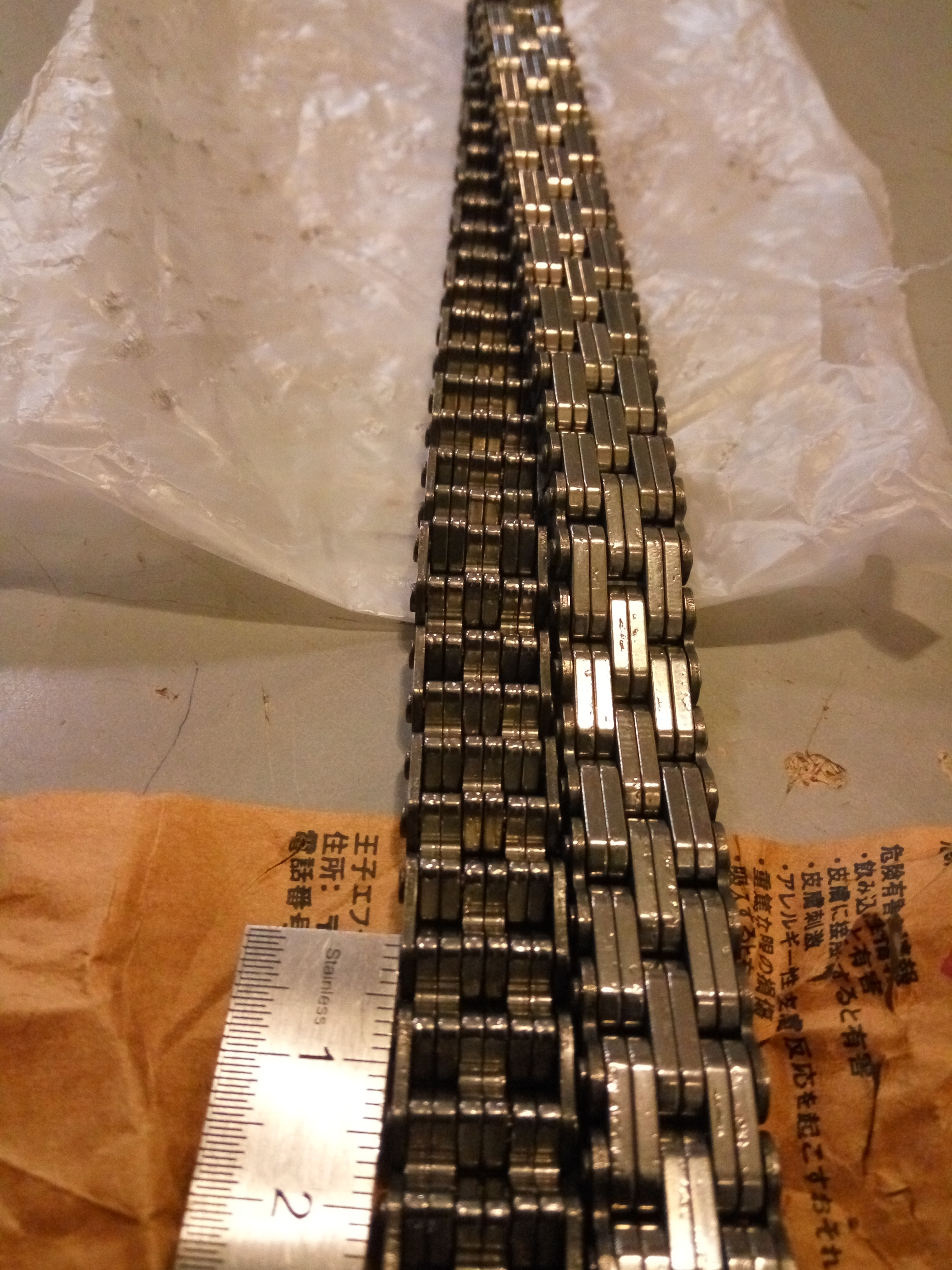

Вот фото новых цепей на Ниссан. Торцы, где цепь работает по натяжителю полированные. Народ туда тысяч по 200 не заглядывает..Вот и я про тоже. Торцы полированные должны быть.

так на них шестерни ровненько на все пластины рядком опираются....не то,что на Патре...не зря со следующего года опять 2-х рядки пойдут с новым-старым мотором,зато почти 150-т....

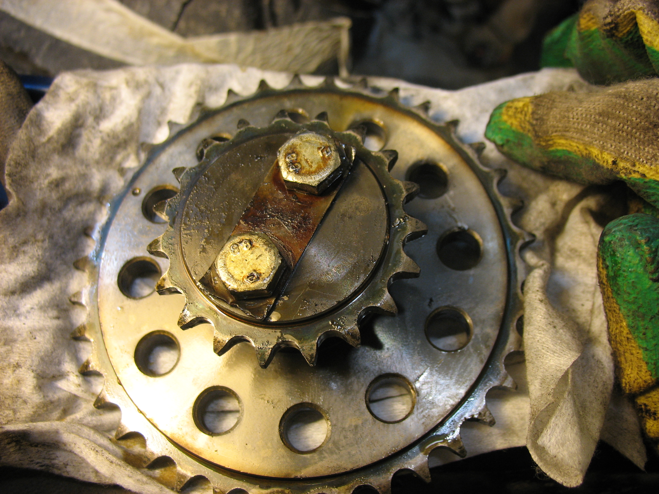

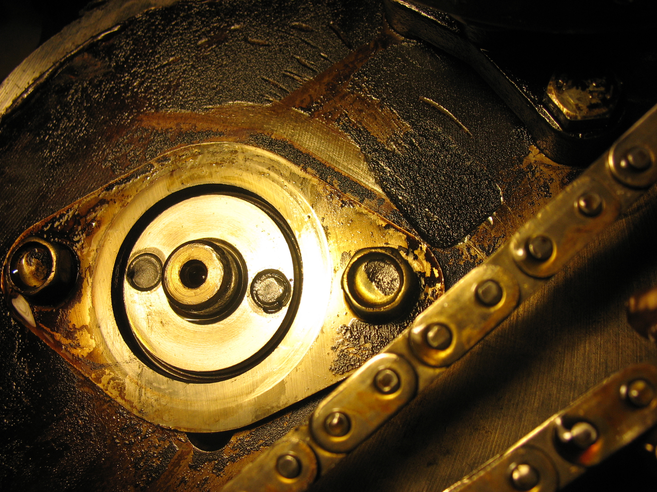

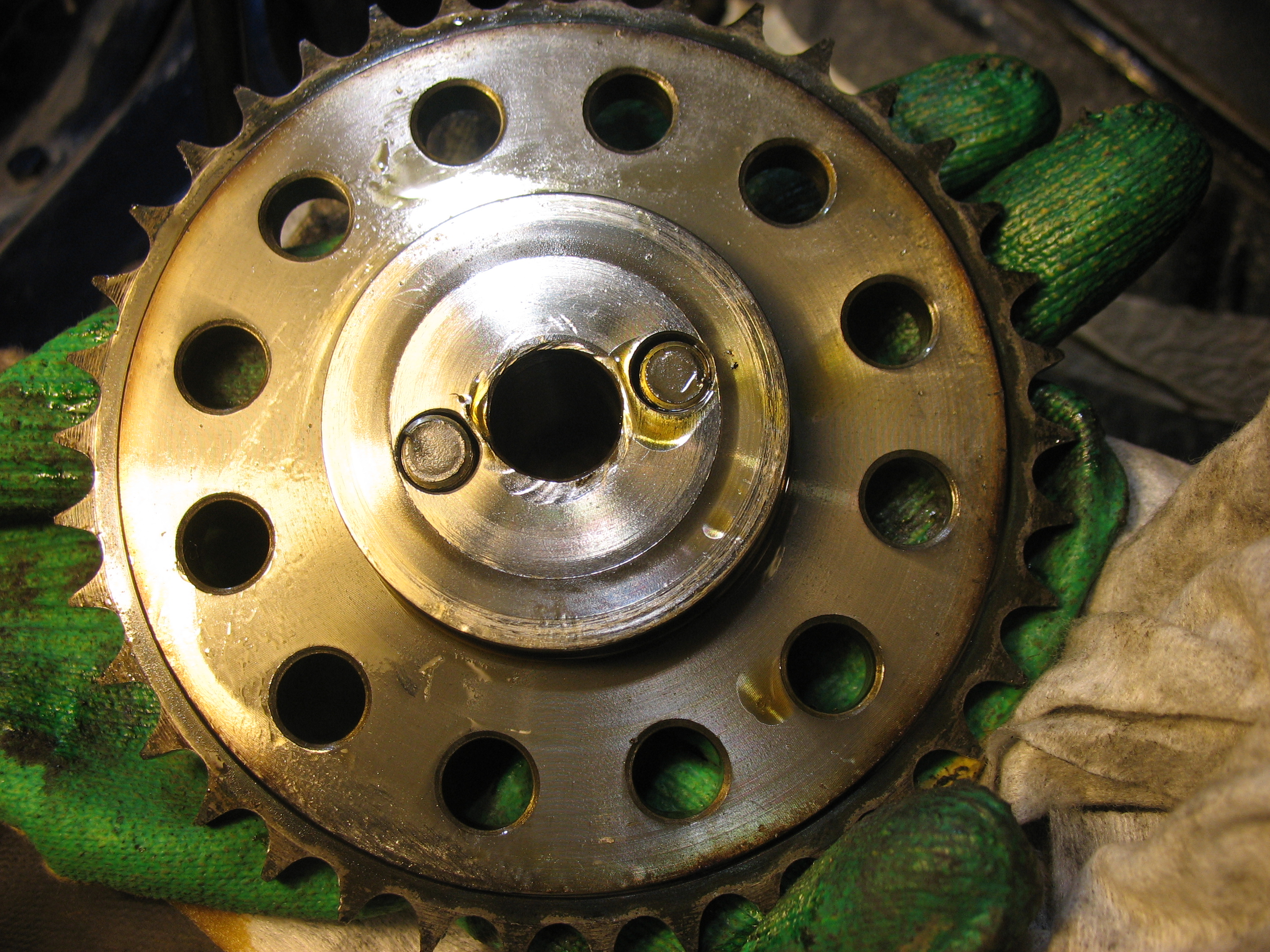

Продолжение по моей проблеме.
Как писал на драйве, оба натяжителя исаи выдвинуты на максимум.
В понедельник скинул крышки.
1) свечи денсо ирридиум в отличном состоянии. Зазор проверио щупом, не ушел. 1.1мм ровно! Резьба в масле, остальное в норме. Фарфор в идеале.
2) жуткие следы на кулачках распредвалов. Будто кулачок боком заходит на гидротолкатель.
3) все успокоители, заводские евро4 целые.
4) промежуточная звезда стоит раком в моторе, нижняя цкпь слетела. Верхняя осталась на звезде.
5) без снятия нижней крышки видно обе целые цепи.
6) натяжитель верхний имеет наклеп и сдвиг металла. Проверил закрутив его от руки и поджав башмак смотрел как он выкручивается. Натяжитель выкручивается без проблем несмотря на сдвиг металла на кончике.
7) цепи съели башмак до штифтов и дальше. Уже штифты пилят.
8)ролики в мелкой мерзкой стружке.
9) есть поврежденные ролики.
Резюме. Кое что писал на драйве.
Звезды из 20х стали, зубья закалены менее 1мм. Но закалка действительно хороша. Родос писал о 50х стали, что он делает из такой.
Для спорта делают из 40х.
Цепь китайского изготовления. Пластины мягкие.
Родоса всё - таки надо послушать, убрать люфты и замерить его же звезды на все размеры и биения.
Цепи взять немецкого производства. Либо латвийского.
Башмаки русмаш.
Сам я буду изучать имеющиеся звезды и ставить дешевые латвийские цепи.
Промвал вот не знаю какой лучше.
Говорят у прогресса цельный, но нет денег купить его и проверить на прочность.

скинул на драйв.
Следы на звезде пугающие. Может от неё был шум, а болты давно лопнули, а я ездил, когда звезла держаласт только кончике промвала? (звук исчезал после прогрева)
Вначале звук появился в долгой поездке. Там остановились по маленькому. ЗВук. Подумали на подшипник виски. Я его не проверял, так что может и он.
А потом проехал тыщу или две ещё.
И на покатушках дергал другой патриот, звезда ещё подслетела, а потом проехав триста метров, звезда слетела окончательно.
Или следы такие именно появились в момент облома болтов?

Смотрю фотки цепей разных производителей. Родос: "Я сам произвожу цепи и звезды."

Болты просто так не лопаются.yariddik писал(а): ↑Вс фев 11, 2018 02:10скинул на драйв.
Их, походу перетянули при установке, а дальше наверняка сначала лопнул один, а через какое-то время другой.
Вот и изменение картины во времени.
А чего мотор такой грязный ?
Пробег, если я правильно понимаю, 40 т. ?
Какие интервалы замены масла ?

Не отмылся после заводского. Интервал 7-8.
Мож перетянули.
Надо было после замены грм самому разбирать и заново собирать да.
На самом деле маслонасос клинит.
И не дай бог из-за роликов цепи аст. Если так, то Родос будем врагом.
Сейчас выходные, вскрою посмотрю насос.
Мож перетянули.

Если вместо пластины на болты одеть по граверной шайбе то болты очень редко откручиваются.
Это непростая сборка которую сильно ослабили рационализаторы ЗМЗ.
На первых предсерийных двигателях блок-звёздочки были установлены на промежуточные валики со штифтами которые держали момент.
Отверстия для установки штифтов в промежуточных валах остались до сих пор, а в блок-звёздочках перестали сверлить с начала серийного производства двигателей.
В результате рационализации соединение держится на трении между плотно сжатыми фланцами.
Болты установленные с зазором в отверстии работают на растяжение - изгиб и момент держать не могут.
Досверливать отверстие под установку штифта в блок-звёздочках очень непросто потому что сверловка в промежуточных валиках российского и забугорного производства "гуляет" в пределах миллиметра.
Спортсмены решают эту проблему по-русски.
Фланец блок-звёздочки перед сборкой никогда не вредно мазнуть анаэробным клеем-фиксатором резьбы чтобы намертво склеить фланцы между собой.
