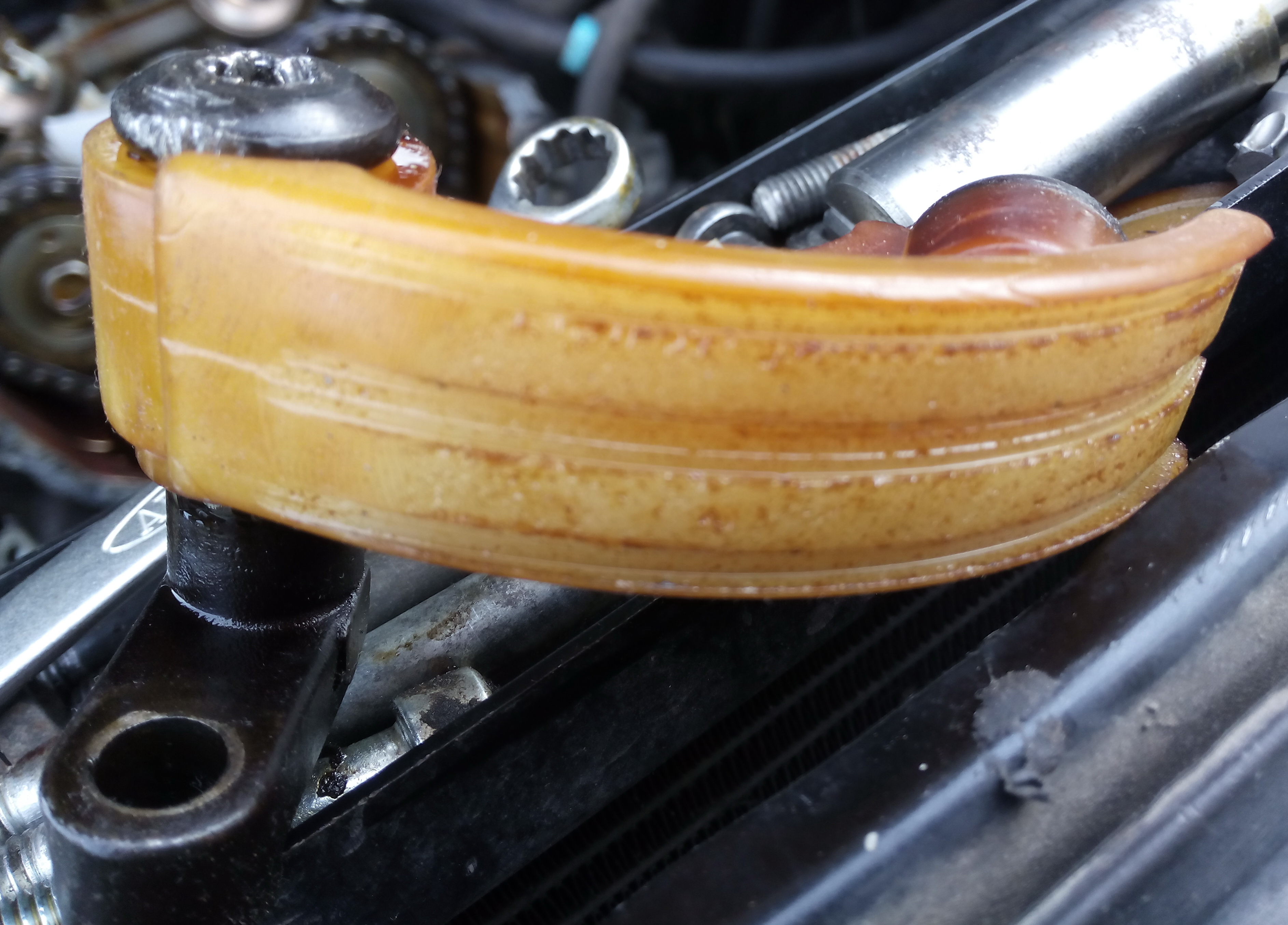

Всех приветствую!
Отписывался ранее, что на 12700 обломало верхний успокоитель цепи. Цепь ЗПЦ. Был выбран комплект с роликовой цепью CZ, башмаками и разрезными звёздами. Заменили по гарантии у оф. дилера. Думал, на ближайшие 80-100 ткм я забуду что такое ГРМ. Но...
На пробеге 38тыщ при сбросе газа на 1500 об/мин стала стучать цепь. К 40 ткм стук стал как при наборе оборотов, так и спаде.
Принял решение вскрывать.
Нижний башмак открутился с усилием, но сразу. Головка Torx T45.
001 Нижн башм.jpg (1009.89 КБ) 12782 просмотра

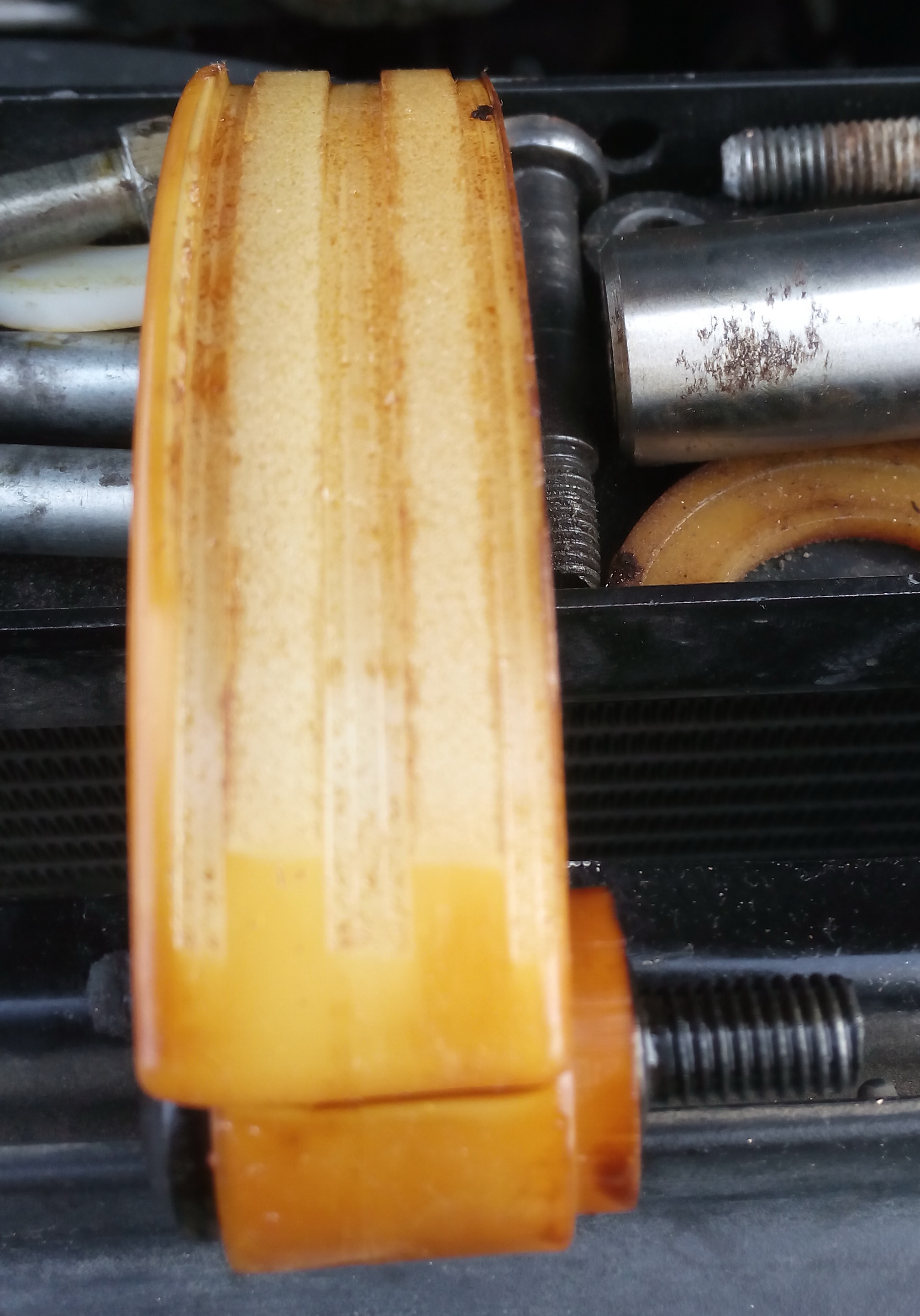

Верхний башмак. Грани торкса были слизаны. Я срезал их окончательно. Пришлось откручивать вместе с опорой натяжного болта.
002 верхний башмак.jpg (1.78 МБ) 12782 просмотра
003 верхн. башм.jpg (735.33 КБ) 12782 просмотра
Башмак стоял криво, цепь давила на звезду промвала. От этого упорная поверхность пром вала износилась на 0,5 мм. Фланец не износился. Есть несколько задиров. Толщина 3,96 мм.
004 промвал.jpg (2.31 МБ) 12782 просмотра

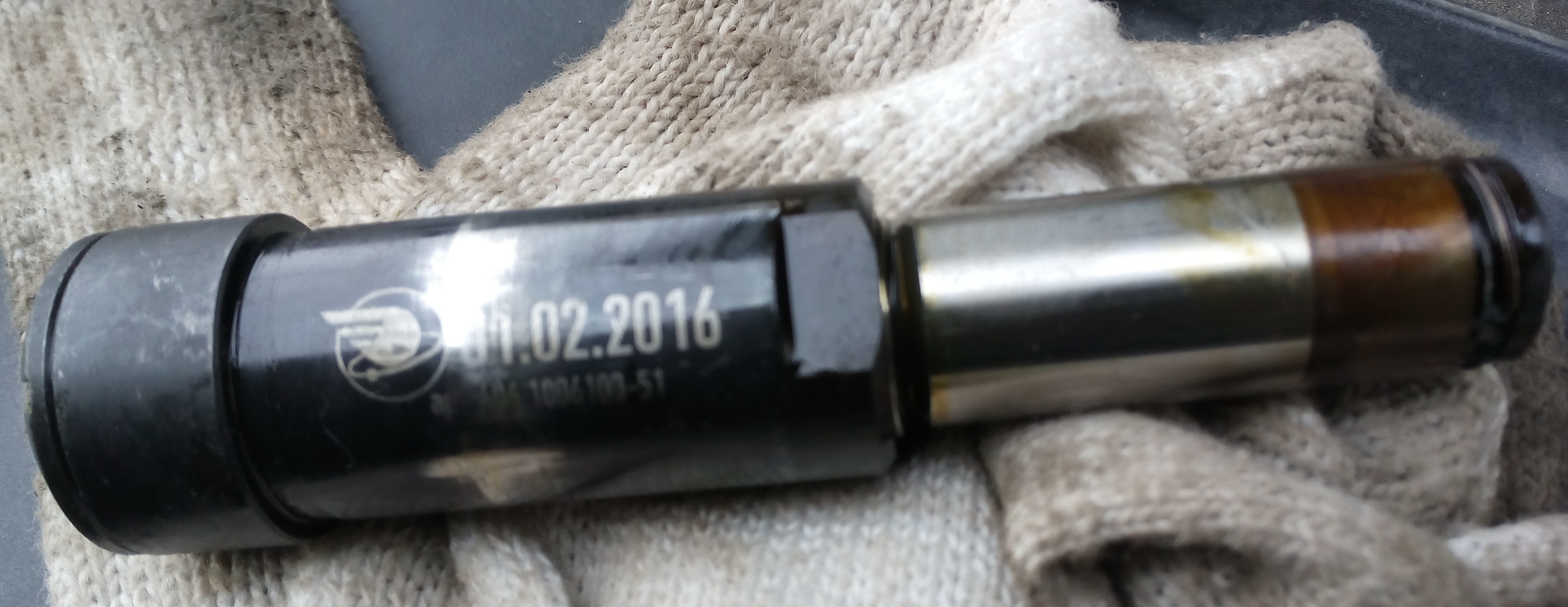

Гидронатяжитель прогресс верхний. Нижний не фоткал, он полностью вышел, как и верхний.
005 ГН.jpg (1.12 МБ) 12782 просмотра

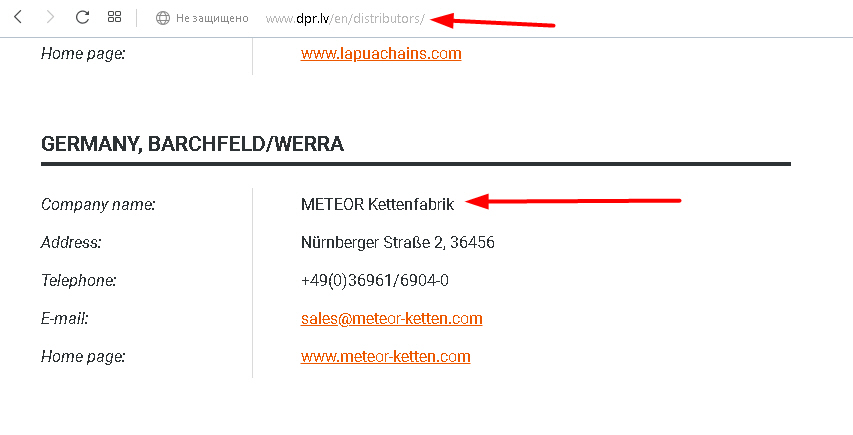

Опять начал искать цепи. Изучил много каталогов. CZ больше не хочу. Хотел Ditton. Но фирма "Стропа" (Официальный представитель в России) работает только с ИП и фирмами. Не купить.
Цепи завода метеор меня смутили. Ибо METEOR Kettenfabrik числится в разделе "Дистрибьюторы".
006 метеор.jpg (81.48 КБ) 12776 просмотров

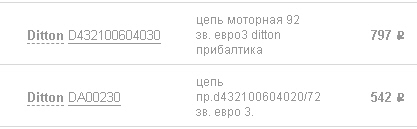

Цепи Iwis - негуманный ценник. 6 крублей за комплект при цене диттона 2210 за 5 метров - жаба как-то стала душить...
В итоге прикупил заводской комплект на звездах. Цепи в комплекте кировские, втулочные. Они пойдут в ЗИП. Заказал в emex Ditton.
D432100604030 - верхняя цепь,
DA00230 - нижняя.
Атрикулы брал с каталога Ditton.

Не хочу оказаться пророком, но у тебя ПромВал криво стоит. Проверяется просто. Надо надеть и закрутить шестерню промвала и шестерни РВалов. Ровной металлической линейкой приставить на плоскость шестерни ПВала и посмотреть выходит ли линейка в параллель на Шестерни РВалов.

alexandro-87,
Не оставьте в двигателе бракованные звёздочки, а то и следующей цепи не повезёт.
Измерьте штангенциркулем радиальные биения впадин зубьев звёздочек привода распределительных валов.
Если разница измерений на одном диаметре окажется больше 0,20 мм - это брак который привёл к растяжению цепи и повреждению пластмассового башмака.
Промежуточный вал или к токарю на правку или на замену.
Втулка передней опоры из порошкового материал и если не срезать то что осыпалось станет рассыпаться дальше. Токарь и "ступеньку" подправит.
Если снятые с двигателя звёздочки под цепи Морзе сохранились то лучше их вернуть в двигатель с новыми цепями, пластмассой и натяжителями.

Это все правильно... осевые и радиальные биения. Как они связаны с такой выработкой на передней втулке ПромВала?
Какую-то взаимосвязь можно предположить.
При радиальном биении впадин зубьев звёздочек более норматива на изготовление при каждом обороте происходит ослабление натяжения цепей и резкое перенатяжение рывком. Такие мелкие колебания не удерживают никакие натяжные устройства и натяжители цепей.
Боковые пластины основных и соединительных звеньев цепей при частых рывках деформируются непредсказуемо, цепи начинают "гулять поперёк борозды" на звёздочках и "тянут" за собой валы цепной передачи.
Втулка передней опоры промвала из довольно хрупкого, прессованного поршкового материала и так страдает от масляного голодания, а тут её ещё начинает таскать туда-сюда.
Как-то так.

То что ты описал, происходит всегда на ЗМЗ 409... потому что этот мотор НЕсбалансированый по природе своей. Если давать работать мотору на ХХ долгое время, да еще со включеным Кондиционером, то порвет любую цепь, с идеальными осевыми и радиальными допусками в звездах. Если посмотреть на выработку во втулке ПромВала, то она выработана только в НИЖНЕЙ половине, верхняя целая. Это значит только одно - кривая посадка ПромВала.
А воопще-то для долгой службы цепей достаточно увеличить оборота ХХ до1000.

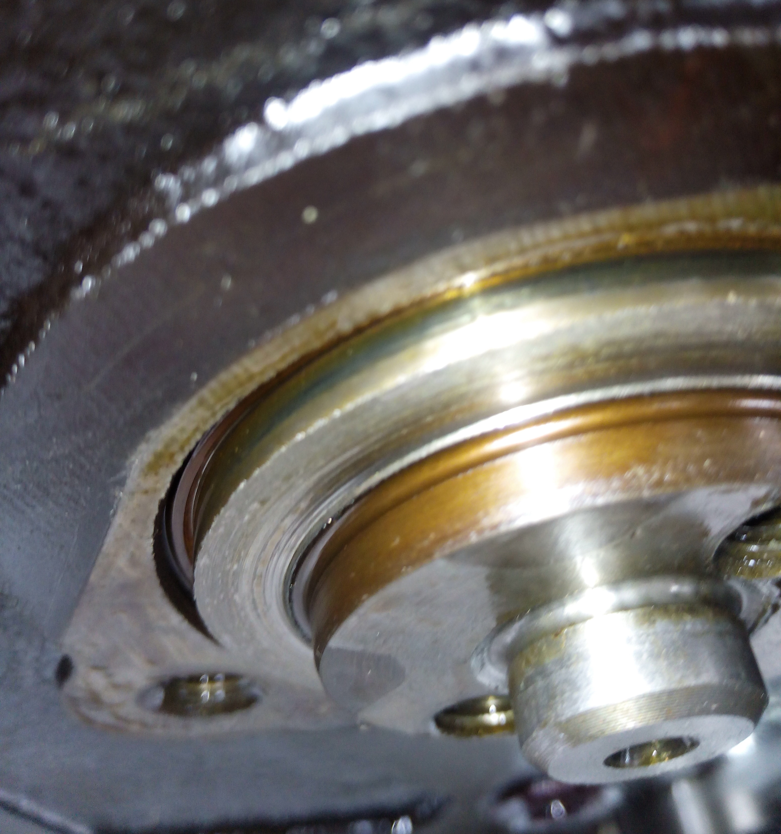

greylonly, На нижней стороне кольцевого вкладыша всегда обнаруживается сильный износ как потёртость.
Это происходит из-за масляного голодания при пусках и прогреве двигателя особенно в холодное время года.
Заткните чем-нибудь подходящим по размерам слив масла под кольцевым вкладышем и будет Вам счастье.
Про то что есть желание порвать любую цепь с идеальными осевыми и радиальными допусками в звёздах это серьёзно?
Ясно. Масляное голодание происходит именно на нижней стороне?

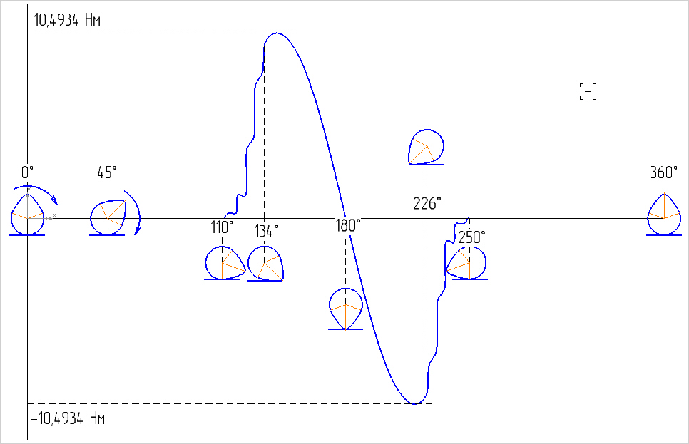

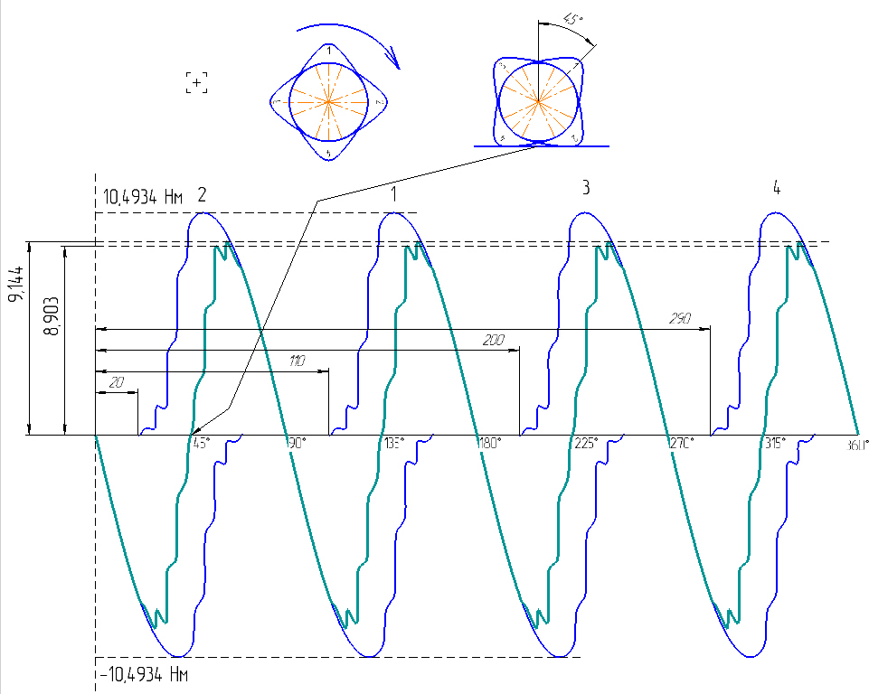

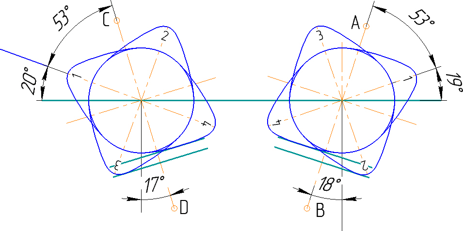

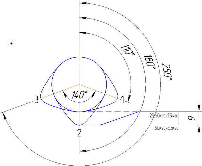

Читаю я, значит, форумы, Drive2... и везде есть "втулочно-роликовые"цепи...
Я, конечно, понимаю, что ролики крутятся на втулках, но в ГОСТ 13568 есть втулочные и роликовые цепи. В ДИН-ах Bush и Roller... Откуда пошла мода роликовые цепи называть втулочно-роликовыми?
Когда загремела роликовая цепочка, решил я позаниматься теоретическими рассуждениями. Считаем, что сил трения у нас нет.

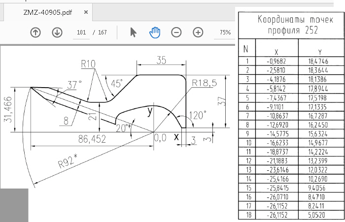

Что мы имеем? ЗМЗ 40905. Два распредвала 252 профиль. В руководстве на сайте ЗМЗ есть это.
Профиль кулачка.jpg (109.75 КБ) 12319 просмотров
Чтож, рисуем...
Получаем профиль нашего кулачка. Кулачок вращается по часовой стрелке.
Положения кулачка.jpg (53.45 КБ) 12319 просмотров

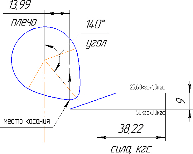

Вращаясь от тчк 1 к 2 надо прилагать усилие, чтоб провернуть кулачёк, а вот от 2 к 3 под действием клапанной пружины он должен довернуться сам. Напоминаю: сил трения у нас НЕТ!
Гидротолкатель перемещается по оси клапана, поэтому сила воздействия пружины клапана направлена вверх (пока вверх).
Момент есть сила, умноженная на плечо. Снова рисуем.
Определение плеча,силы,угла.jpg (80.03 КБ) 12319 просмотров
Усилия пружины также берем из руководства по ремонту.

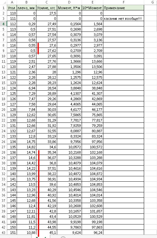

Сводим все прорисовки в таблицу.
Таблица плеч,сил, углов.jpg (219.2 КБ) 12319 просмотров
Профиль строился по точкам Х и У. Поэтому что имеем то и имеем.
По точкам таблицы строим график:
Кривая одного кулачка.jpg (122.54 КБ) 12319 просмотров
Поведение кривой 110-134 градуса очень странное, но пусть будет так.
Это всё для одного кулачка. У нас их целых четыре. Пока мы принимаем, что кулачек первого цилиндра "смотрит" "остриём" вверх. Суммируем, рисуем графики...
График момента распредвала.jpg (247.45 КБ) 12319 просмотров
Разворачиваем оси, как в ГБЦ.
Смещаем наши графики
Смещения графиков.jpg (226.43 КБ) 12319 просмотров
Суммируем...
Момент на ведущей ветви.jpg (244.62 КБ) 12319 просмотров
Доворотом кулачка впускного РВ под действием пружины (цепь под верхним успокоителем) пренебрегаем.
Без сил трения у нас момент 15,54 Нм.
Радиус (плечо), на котором действует сила: 34,975 мм. Сила получается 45,308 кгс.
Эхх... в теории всё около дела. перейдём к практике. Максимальный крутящий момент, который необходимо приложить к РВ, чтоб его провернуть составил 23,5-24 Н*м. К двум РВ - 40-41 Н*м. Оба распредвала я ещё покручу динамометрическим ключиком. Или метровым ключом с динамометром. Сила на ведущей ветке цепи ~114,5 кгс. При таких усилиях может порвать любую цепь(
При экспериментах верхняя цепь была снята с ведущей звёздочки промвала. При Оттяжке цепи вниз под своей массой (а вешу я 120 кг), распредвалы проворачивались. Так что получилось около дела.Но от всего этого у меня почти "вскипел моск". Слишком "дохрена", как мне кажется...
Поэтому вечерами после работы потихоньку готовлюсь к замене втулок промвала. (задняя ещё бы походила, в крайнем допуске по КД, передняя втулка +0,07 мм, по КД +0,051. Поэтому раз влез в ГРМ, надо сделать по хорошему. Полукольца осевой фикс. РВ я уже притёр, осталось фланчик промвала. Выточили мне его 4,45-4,5 мм, надо шлифануть его до 4,28, чтоб обеспечить люфт 0,05. (Промвал новый, но под упорный фланец не 4,1 а целых 4,33 мм.)

Серьёзная инженерная работа по изучению нагрузок в нитях цепей.
Случайно не доклад к защите кандидатской диссертации готовите?
Для преамбулы к докладу есть что добавить.
Природа скачков графиков нагрузок в верхней цепи на двигателях ЗМЗ имеет объективное объяснение о котором даже на ЗМЗ знают только посвящённые в таинство рождения двигателя.
( Нервным просьба удалиться. - О.Бендер.)
При подготовке двигателей к серийному выпуску конструкторами завода производилась срочная и беспощадная унификация деталей для удешевления себестоимости.
Распределительные валы для уапрвления впускными и выпускными клапанами на предсерийных двигателях имели различный профиль кулачков.
Для производства двух разных распределительных валов необходимо два комплекта оснастки стоимостью в великие миллионы.
На заводе было принято решение оставить в производстве только один распределительный вал предназначенный для управления выпускными клапанами и соответственно установить на двигатели два распределительных вала с одинаковым профилем кулачков.
Попробуйте проверить такими же расчётами профили кулачков распределительных валов которые шифруют под название ЗМЗ-"про".
На графиках амплитуды при "перекладке" валов должны быть намного спокойнее и пропадёт двойной рывок между звёздочками привода распредвалов который происходит при каждом обороте коленчатого вала.
Расчёты в статике отличаются от динамических расчётов и реальных замеров потому что при работе двигателя в цепях, которые из-за особенности конструкции цепных передач работают в частотном режиме, при естественных резонансах образуются стоячие волны которые увеличивают нагрузки в несколько раз.
Нагрузка 100-120 кгс втулочным и роликовым цепям не опасна.
В линиях технологического оборудования для сборки цепей на многовалковых машинах задаётся усилие растяжения чтобы выбрать зазоры в соединениях цепей около 150-180 кгс.
При проверке на растяжных машинах материал боковых пластин цепей пружинит в пределах Закона Гука до усилий около 500 кгс.
