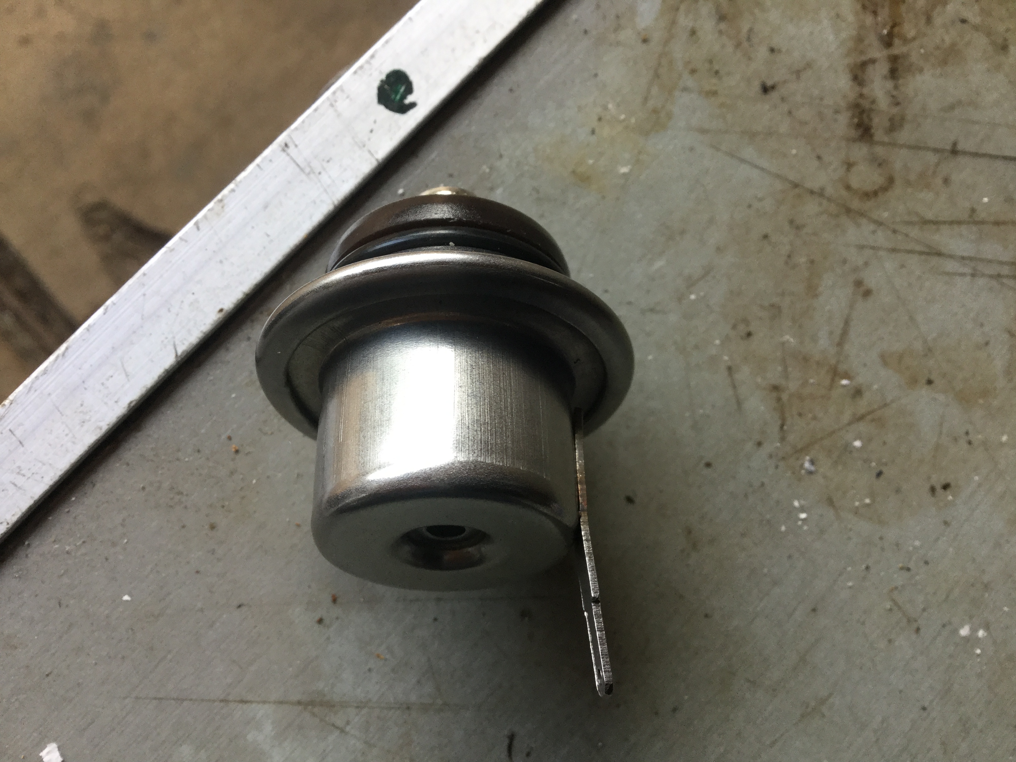

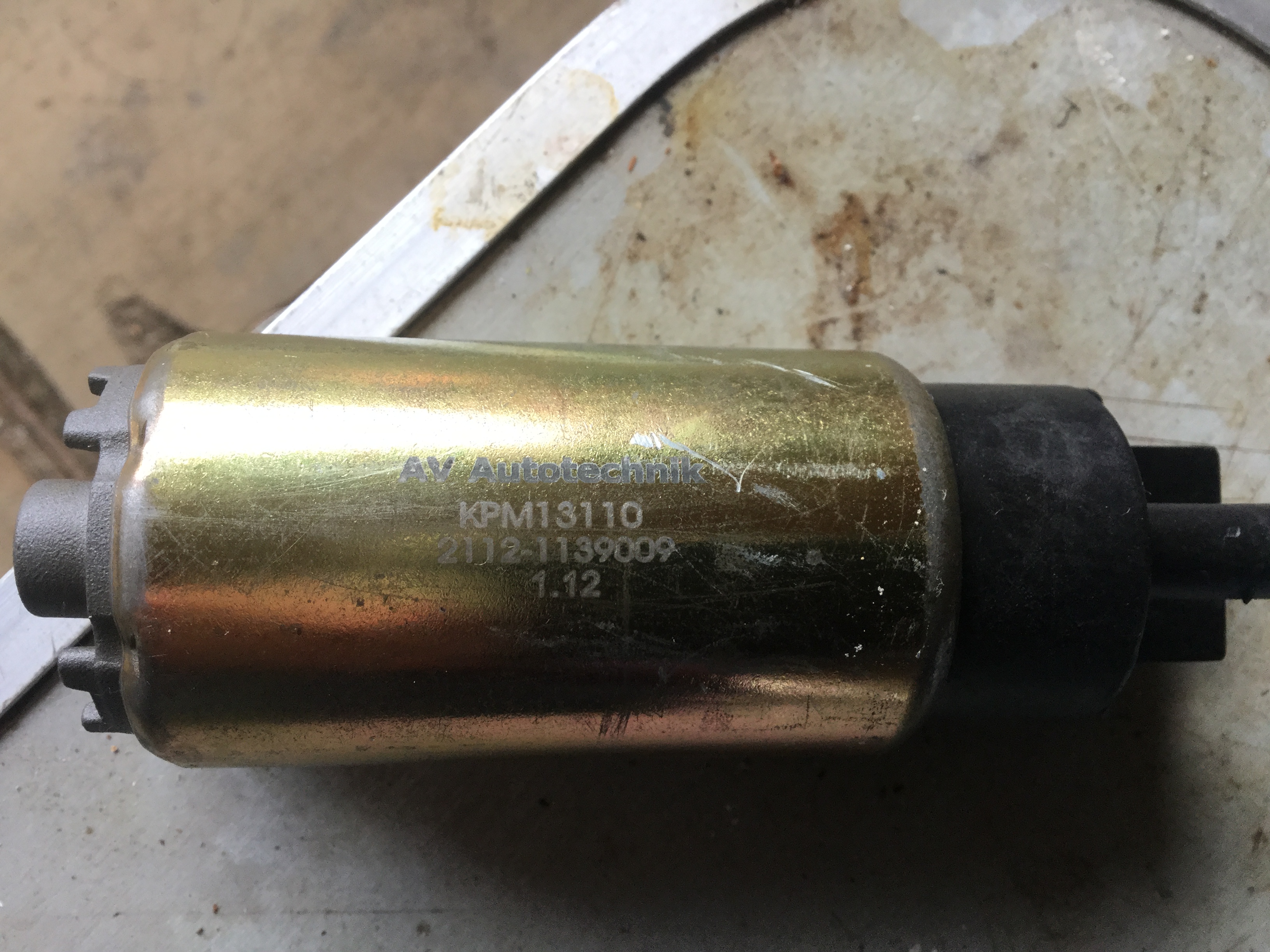

120 тысяч прошёл мой погружной модуль.Перестал переливать с бака в бак.Прикупил новый модуль «АТП»,поставил.Пару сотен перекачка работала,а потом...опять перекачки ёк.Не стал «кипятить»мозги поехал к автодокторам.Замерили давление до фильтра и после фильтра на рампу.О!!!май гот!! 6 ат-до фильтра и 8! на рампу.Хорошо,что старый модуль лежал в багажнике.Переставили регулятор давление и вот тебе РАДОСТЬ;давление как у «младенца»4 атмосфэры и заработала перекачка
.Разобрал старый модуль и вот какой насос
.Какой прикупить насос?Подскажите.

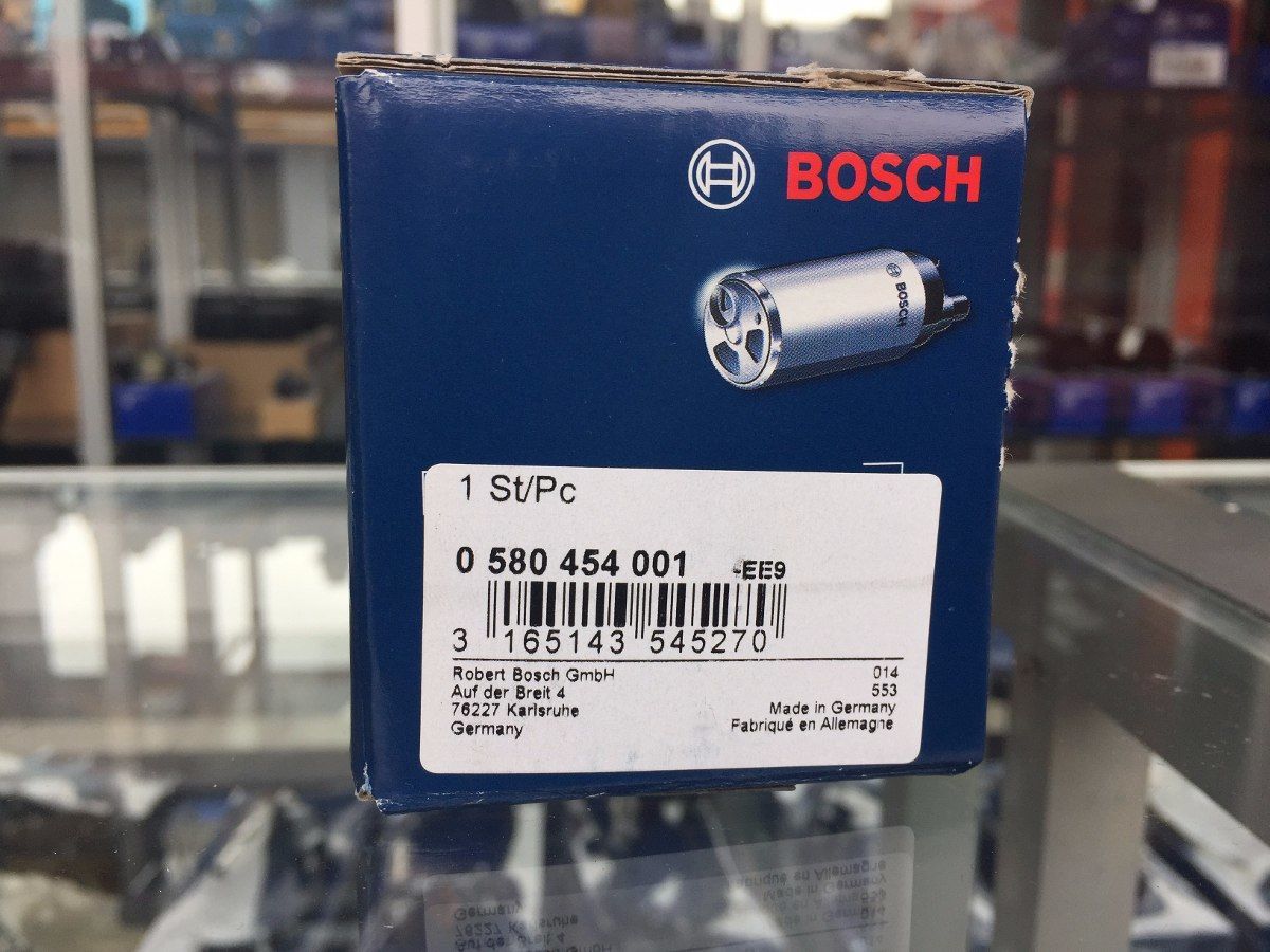

Здравствуйте . я купил себе вот такой BOSCH 0 580 454 001 работает уже года три без нареканий с перекачкой проблем нет

aussidler писал(а):
Вт сен 10, 2019 08:34
такой
Такого уже не найдёшь, снят с производства.

Я такой купил
.Вроде Германия

николай писал(а):
Ср сен 11, 2019 12:08
Вроде Германия
Не факт что произведено в Германии. Есть явные несоответствия надписей на упаковочной коробке.
На упаковке указана фирма ООО"Роберт Бош" которая ни разу не является отделением Robert BOSCH GmbH.
Но не в этом суть потому что даже в Китае давно научились делать надёжные автомобили и запасные части для автомобилей собираемых по всему Миру.
Проверьте перед установкой то что купили потому что если установите и в насос попадёт бензин не удастся вернуть даже в расхваливаемый Сервис Бош.
Самое слабое место насосов такого типа два клапана:
- внутренний предельный клапан настроенный на максимальное давление,
- в выходном патрубке клапан удерживающий давление в топливной магистрали.
Можно проверить состояние клапанов не устанавливая на автомобиль обычным воздушным насосом с манометром.
Накачать давление чтобы начал стравливать внутренний, предельный клапан и посмотреть сколько времени удерживающий клапан будет держать давление.
