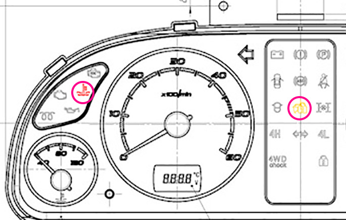

Ситуация такая, завожу утром машину, двигатель соответственно холодный. Проезжаю первые метров 20-30, двигатель на мгновение глохнет (буквально 1-3 сек.) на приборке загорается датчик "температуры" и "замок", раздаётся писк звукового сигнала. Значки горят 1-2 сек. и гаснут, писк прекращается. Если не успел остановиться, то двигатель подхватывает и продолжает работать.

- транспондер не при делах, с двумя ключами ситуация одинаковая, да и включается он только при запуске двигателя

Решил написать сюда, у меня случилась схожая проблема с автором, все тоже самое только выскакивает после прогрева двигателя, в движении, когда проедешь километров 50 плюс минус загорается значок иммо, температуры и чек, двигатель глохнет на 1 сек включается и дальше начинает повторятся с разной периодичностью, ошибок по бк нет. Есть советы где что смотреть. Всем спасибо
